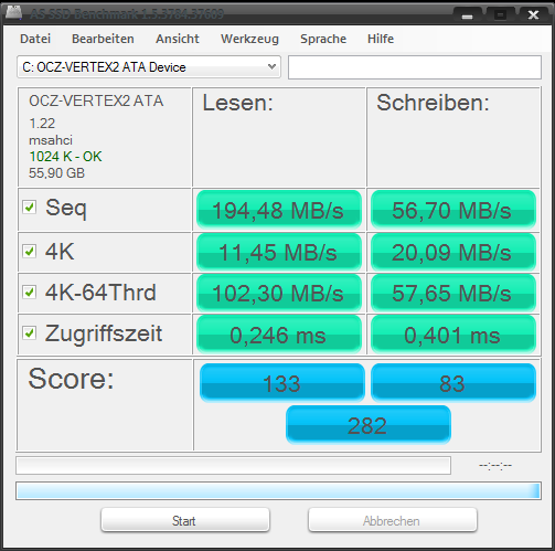

ich habe mir vor 2 Wochen eine Vertex 2 extended mit 60GB gekauft und jetzt am Wochenende mal Windows 7 neu installiert. Vorher habe ich einfach per True Image das "alte" Windows auf die SSD geklont.
Mit den Benchmarkwerten bin ich aber ehrlich gesagt nicht zufrieden. Kann mir jemand sagen, ob die Werte generell ok sind und falls nicht, was man da noch machen kann?
System siehe Signatur und Sysprofile.de
