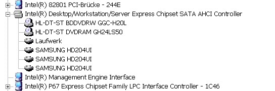

Nicht am Intel Controller angeschlossen ?
Wobei es wurscht ist wenn die Platte an anderem Controller hängt da diese als SCSI eingebunden sind und somit auch die Platte als SCSI dargestellt wird aber nicht als SCSI läuft. ;)
Ausserdem wird die Platte beim booten als 3Gb/s erkannt, obwohl sie am 6Gb/s Port angeschlossen ist.
Wenn ich SuperTurboBenzin in einen Opel tanke wird der auch nicht schneller.
Klicke im Gerätemanager mal auf "Ansicht nach Verbindung" und suche deine SSD.
Wenn die am Intel Controller hängen würde würde sie ohne den Zusatz SCSI aufgeführt werden.
Was sagt denn dein Gerätemanager an welchem Controller die SSD hängt ?
Wie finde ich denn heraus, welcher Port der Intel Controller ist oO?
Meinst die Ports am MB ? Sollte im Handbuch des MB stehen.
Fixxed, thanks an euch beiden!
Ich musste sie nur von 6Gb/s Port an einen 3Gb/s Port anschließen und schon wurde sie erkannt und der Anzeigefehler gehört nun der Vergangenheit an =P.

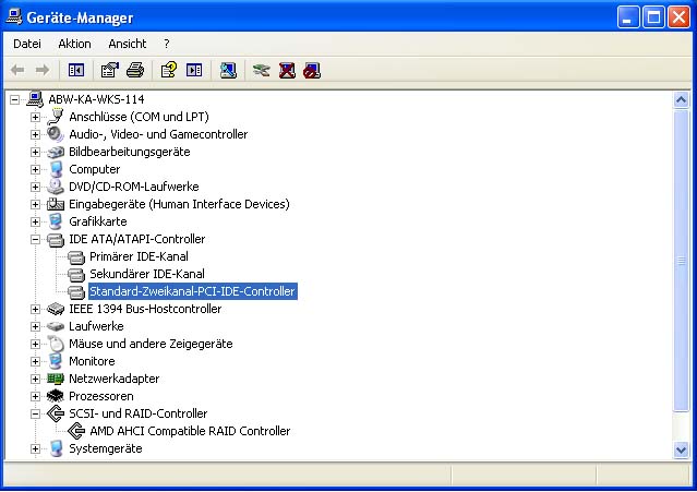

soisi schrieb:
Im Gerätemanager wird folgendes angezeigt : s.Anhang
Du hast den falschen Bereich desGerätemanagers dargestellt.
Interessant für die Steuerung der SATA Controller sind die Bereiche "IDE ATA/ATAPI Controller" und "SCSI- und RAID-Controller". Klapp die mal auf und mache enen Screenshot.
Ich habe noch den AHCI Treiber von der nlite-Seite installiert und nicht den neusten von AMD.
Welche AMD Treiber-Version von der "nLite-Seite" hast Du installiert und was ist Deiner Meinung nach die neueste Treiberversion von AMD?
kann man den AMD-Treiber (SB) gefahrlos installieren ?
Natürlich, sofern es sich um ein System mit einer AMD Southbridge handelt.

Hallo fernando,
ich habe den nlite treiber von folgender Seite geladen :
http://www.win-lite.de/wbb/board202-...-xp-sata-raid/
da der von der Asus-Seite nicht funktioniert hat.
Laut Gerätemanager ist der Treiber vom September 2011.
Auf der nlite Seite steht dazu noch, das der Treiber geändert wurde.
Gerätemanager :
Gruß und vielen Dank schon mal.

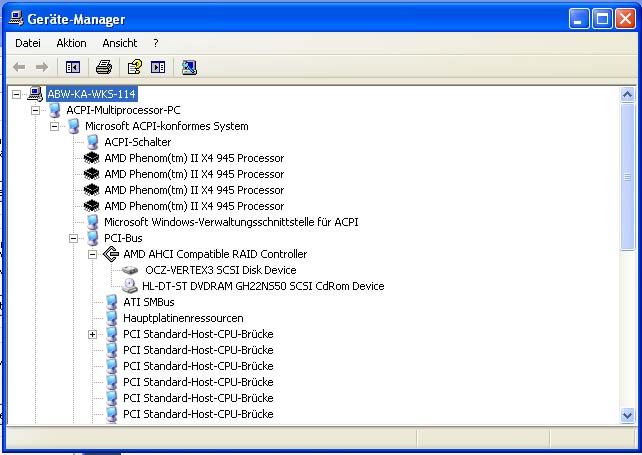

Du betreibst die Southbridge im RAID Modus und damit wird die bei AMD als SCSI behandelt. Deshalb kann bei AMD auch keine SSD getrimmt werden, wenn die Southbridge im RAID Modus arbeitet, denn Win 7 schickt SCSI Controllern keine TRIM Befehle. Logisch, denn TRIM ist ja eine ATA Befehl und Unmap wäre das passende SCSI Gegenstück. Da aber XP sowieso kein TRIM unterstützt, sehe ich da je eigentlich kein Problem, oder willst Du die SSD über eine extra Software trimmen? Wenn Du kein RAID an der Southbridge betreibst, dann kannst Du den Modusm ja um im BIOS auf AHCI umstellen, aktiviere aber vorher einen passenden AHCI Treiber in der Registry, sonst gibt es einen Bluescreen beim Booten.
hallo holt,
im bios steht sata auf ahci (man kann zw. ide, raid & ahci wählen),
deshalb wundert mich ja die anzeige im gerätemanager.
Ich hatte die SSD (Vertex 3) vorher als IDE Laufwerk installiert - dort wurde sie von allen monitoring tools erkannt (Crystaldings usw.) jetzt wird sie nicht mehr erkannt.
Mich interessieren halt die smart-werte usw.
Ich würde gerne den aktuellen amd sb-treiber ausprobieren, bin mir aber nicht sicher ob es daran liegt oder ich mir einen bs nach dem neustart einfange - deshalb eigentlich meine frage.
mfg
Hast Du noch XP? Es kann sein, dass die AMD XP Treiber diese immer als SCSI angeben, was ja zu XP Zeiten auch kein so großer Nachteil war, denn SSDs waren damals nicht bei Heimusern zu finden und TRIM noch nicht einmal erfunden.
ok,
dann lass ich mal alles so wie es ist - funktioniert ja auch alles gut.
vielen dank & gruß
@ suisi:
Vielen Dank für die Beantwortung meiner Fragen und den neuen Screenshot Deines Gerätemanagers.
So sieht das perfekt aus. Du brauchst nichts zu ändern.
Falls Du es noch nicht bemerkt hast: Diese Treiber habe ich zusammen gestellt.
Die Original-Treiber von AMD sind für die Integration in eine XP-CD schlecht geeignet. Deshalb habe ich sie von der AMD-Seite herunter geladen, extrahiert und für die Integration optimiert.
Dann ist es der neueste AHCI/RAID-Treiber von AMD für Windows XP.
Er wurde von mir "angepasst", damit er von möglichst vielen Besitzern eines AMD AHCI/RAID-Systems nutzbar ist.
Gruß
Fernando
War es nicht sowieso seid NT und vor Windows 7 so, dass alle Speichergeräte die nicht IDE waren und damit auch SATA Controller im AHCI oder RAID Mode, über den SCSI Miniport angesteuert wurden?
