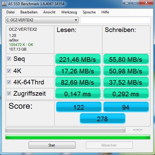

So hier mal ein Screen vom SSD Benchmark.
Das ganze läuft auf einem ASUS P8P67 Mainboard mit nem I7 2600K @ zur Zeit 4,7 GHz alles Prime Stable.

Also ist da nicht mehr drinne weil ja ca. 128 MB beim schreiben angegeben werden laut OZC.
Oder liegt das an der Firmewar, die ich Leider zur Zeit nicht updaten kann, weil mein zweiter Rechner nicht läuft.
