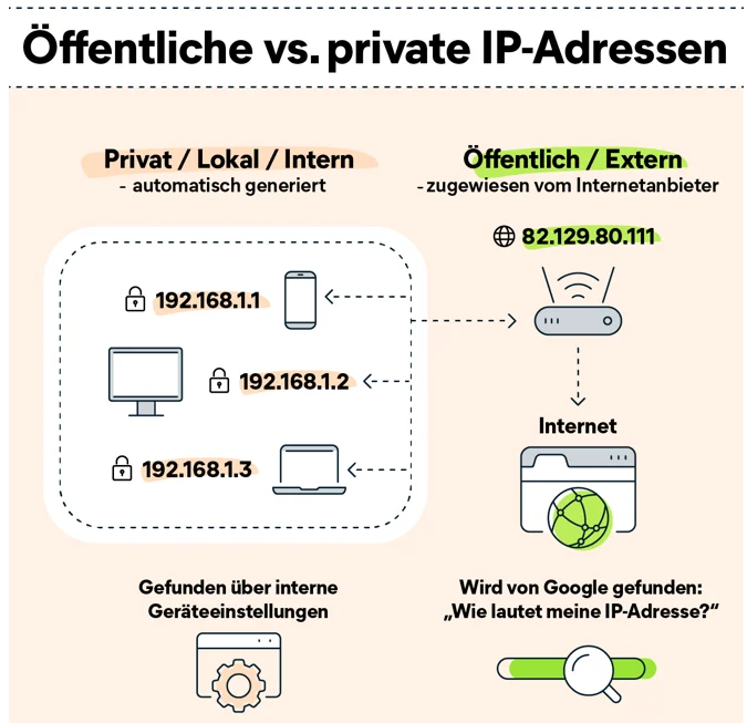

Ja logisch, der Router bekommt eine öffentliche ipv4 und eine ipv6. An jeder Leitung hängt halt in der Regel nur 1 Router.
Du hast kein "Problem", das ist ganz normaler Standard

Jetzt rechne mal durch, wie viele IPv4-Adressen es gibt und wie es aussähe, wenn jeder für jedes Gerät im Netzwerk eine öffentliche hätte. Das würde nicht aufgehen.

Im Router Port-Forwarding einrichten. Ziel ist dann die lokale Adresse deines Servers. Der Router macht NAT und ggf. PAT.
