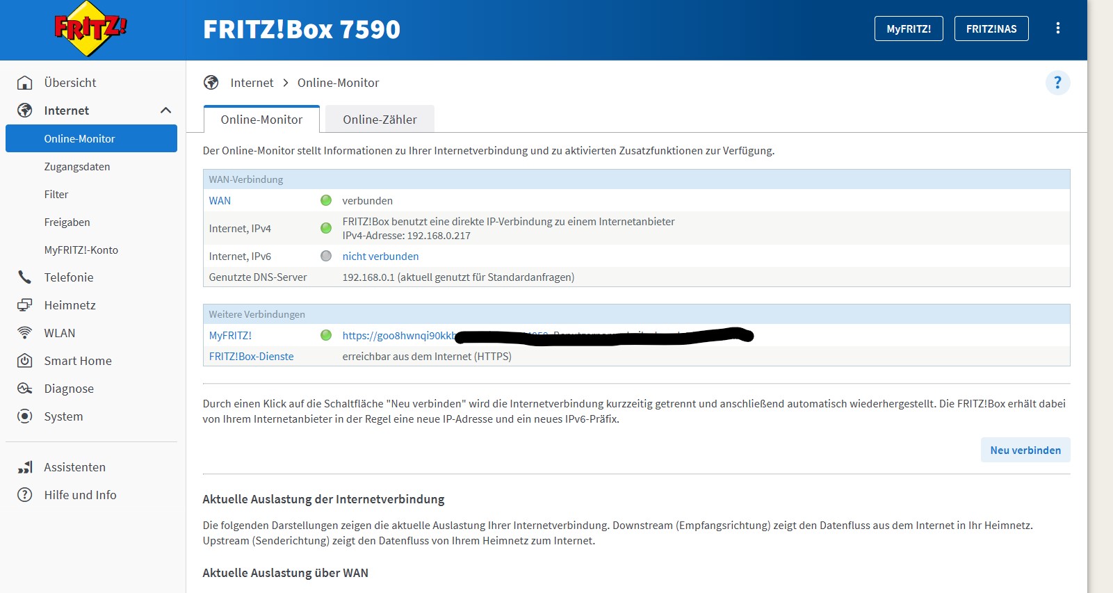

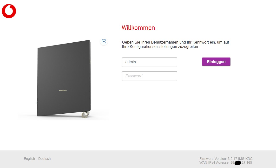

Von Vodafone habe ich eine öffentliche ipv4 Adresse erhalten.
Leider sehe ich diese in der FritzBox nicht, sondern nur wenn ich mich mit der Vodafone Station verbinden möchte (Siehe Screenshot 1 und 2)

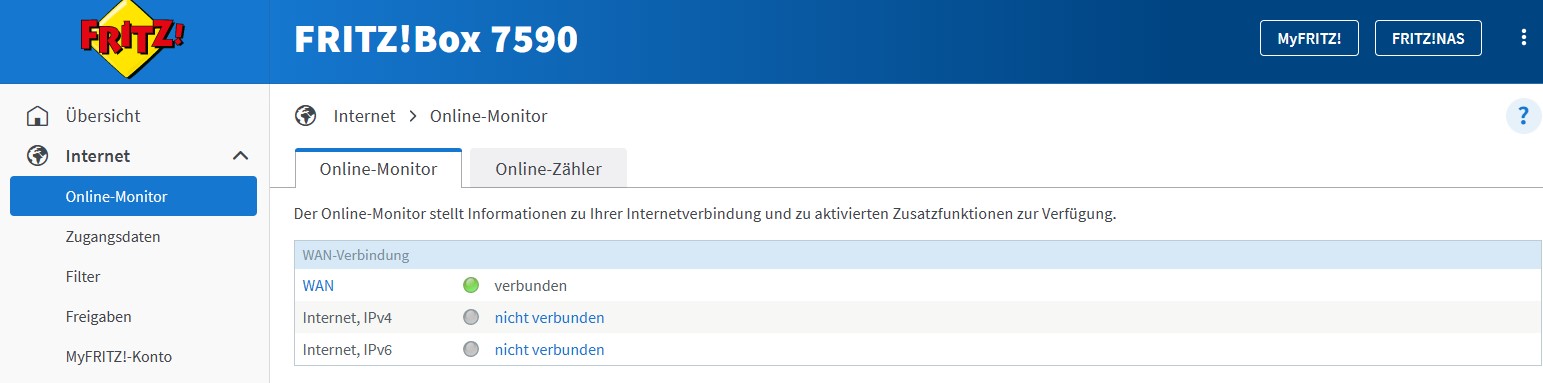

Deswegen habe ich die Vodafone Station auf Bridge-Mode gestellt und hatte gehofft, dass dann die öffentliche IP-Adresse für die FritzBox gilt. Sobald ich aber auf Bridge-Mode gehe, komme ich mit der FritzBox nicht mehr ins Internet (Screenshot 3)

kannst du die Vodafone Station einmal durch Trennen und Wiederanstecken vom Stromnetz neu starten? Wichtig! An der Vodafone Station dürfen bei aktivem Bridge-Mode keine weiteren LAN Geräte, als die Fritz!Box angeschlossen sein.

Die Vodafone Station macht die Einwahl und spannt ein lokales Netz auf, vermutlich 192.168.0.0/24.
Die Fritzbox hängt in dem lokalen Netz und kann somit auch nicht auf die öffentliche IP zugreifen.
Die Fritzbox spannt wahrscheinlich auch wieder ein lokales Netz auf (192.168.178.0/24)
Du hast doppeltes NAT.
Du hast nun zwei Möglichkeiten:
1. Portweiterleitung in der Vodafone Station zur Fritzbox, dadurch siehst du zwar immernoch nicht die IP, jedoch kannst du dann durch weitere Portweiterleitung in der Fritzbox auf dein Smarthome zugreifen.
2. Vodafone Station als Modem benutzen (Vorrausgesetzt, dass sie das unterstützt) und die Fritzbox die Einwahl übernehmen lassen.
Beim Wechseln von kabelinternet Router zum Modem (Bridge) muss zwingend den Strom für 10 minuten gezogen werden und die FRITZ!Box resettet werden. Damit wird der Kabelanschluss neu angemeldet und die FRITZ!Box (am wanport) direkt als gateway erkannt. War jedenfalls noch letztes Jahr so.
