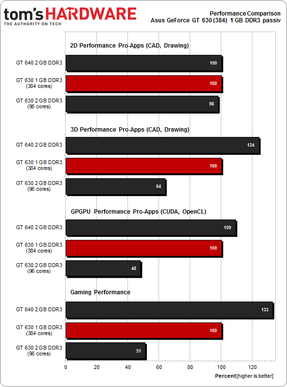

Und eine gt640 für 80€ macht keinen Sinn, gibt schon für um die 80€ eine hd7770.

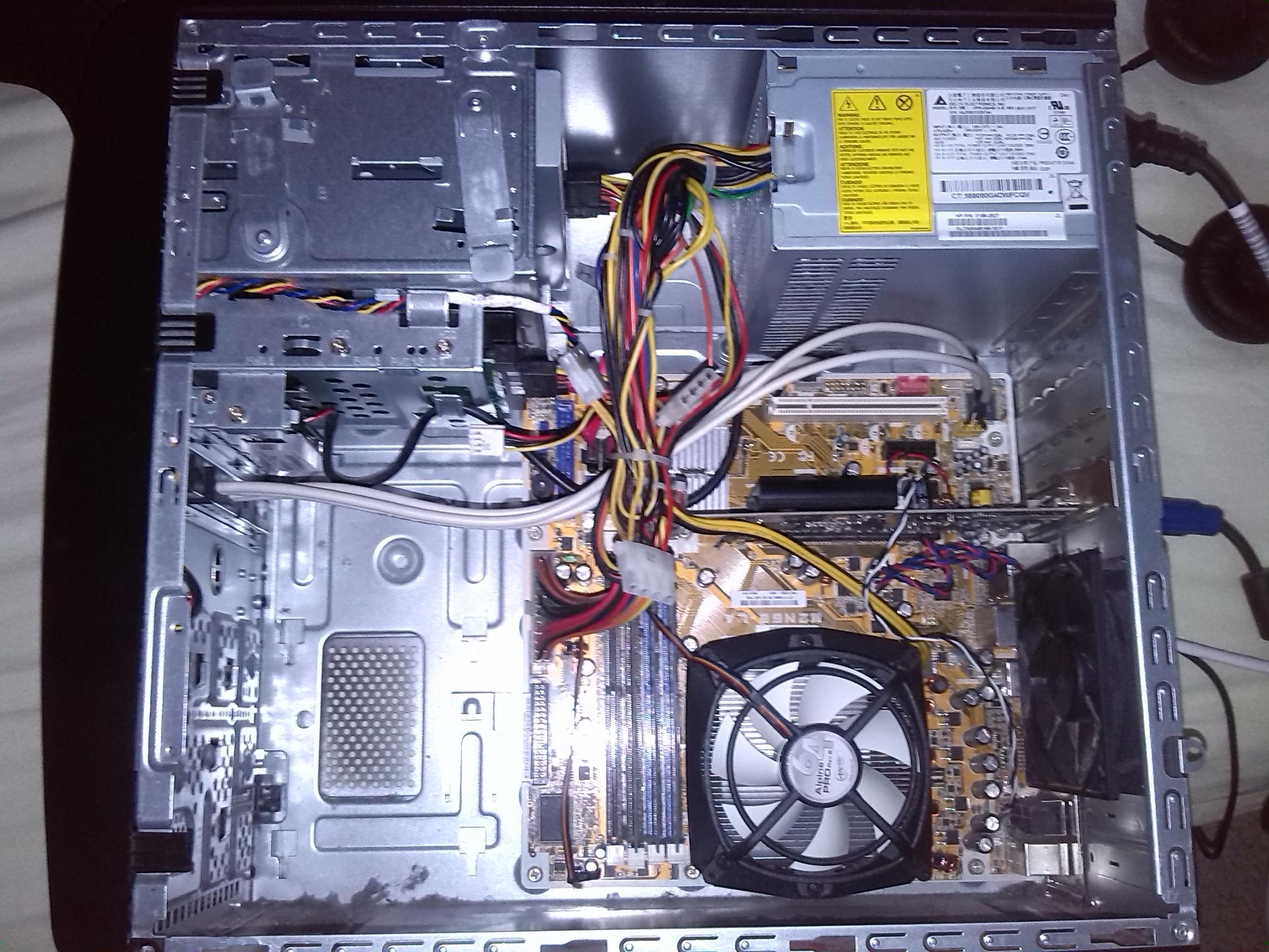

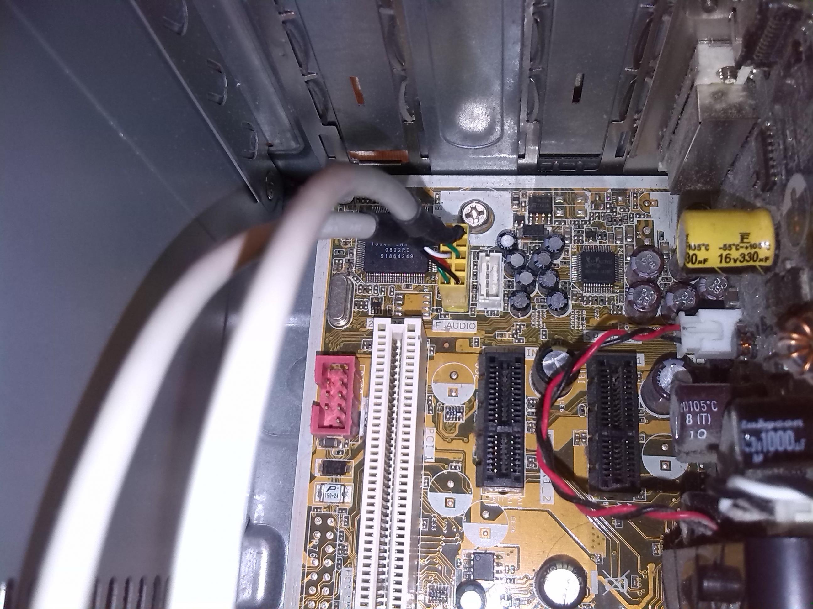

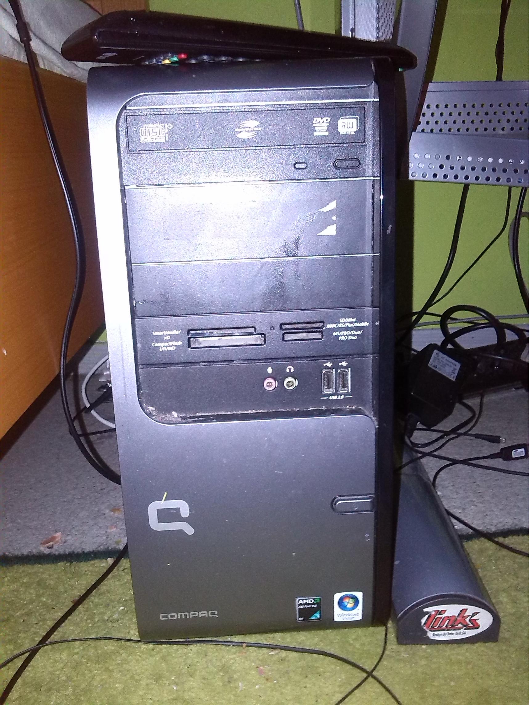

Poste doch mal ein Foto von dem HP-Rechnergehäuse, der Frontblende und dem Innenleben, besonders von den Anschlüssen für die Frontblende! ;)
Sowas kann man 1:1 austauschen mit einem neuen Micro-ATX-Board.
Gut, 20€ gespart. :)

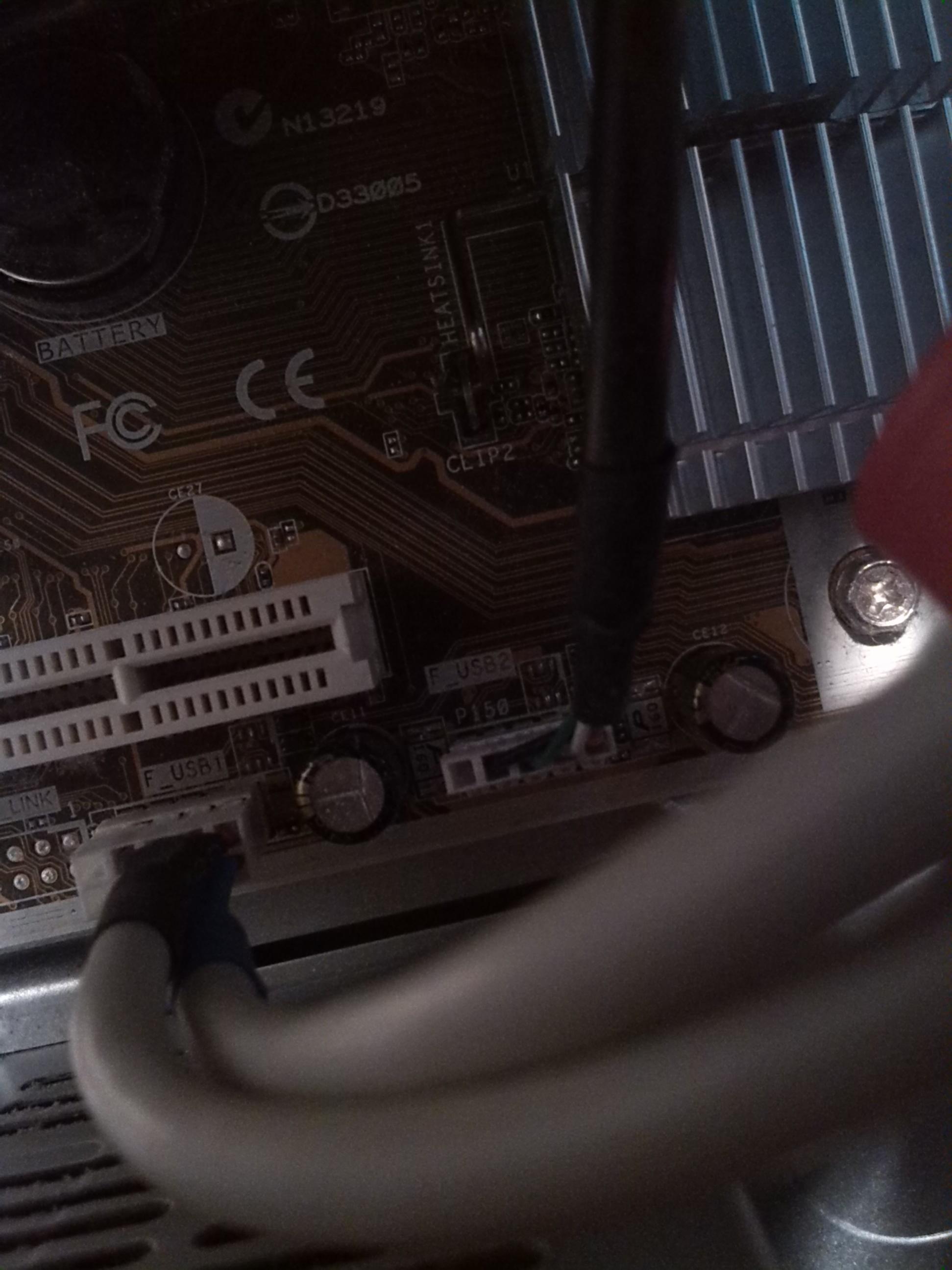

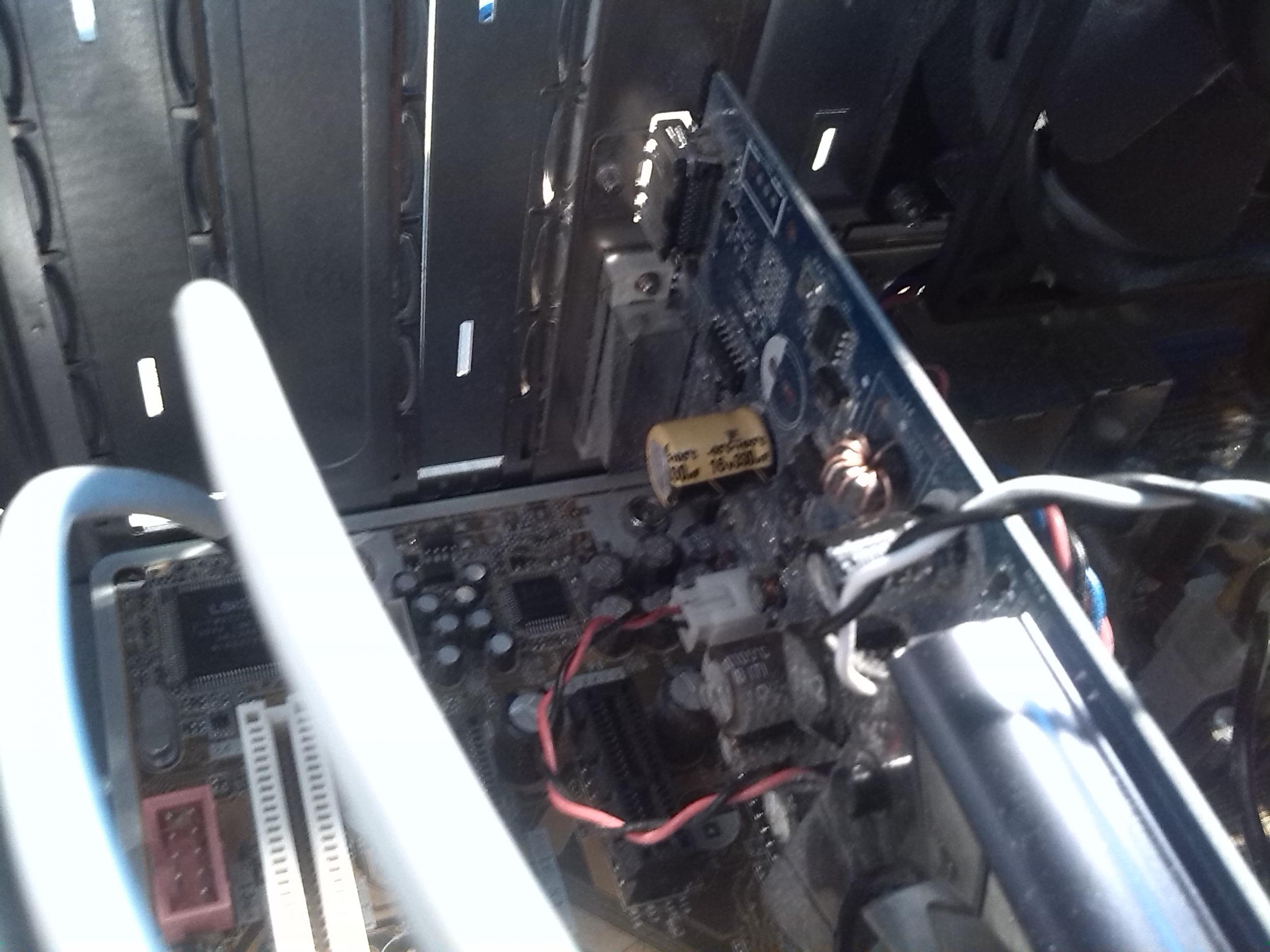

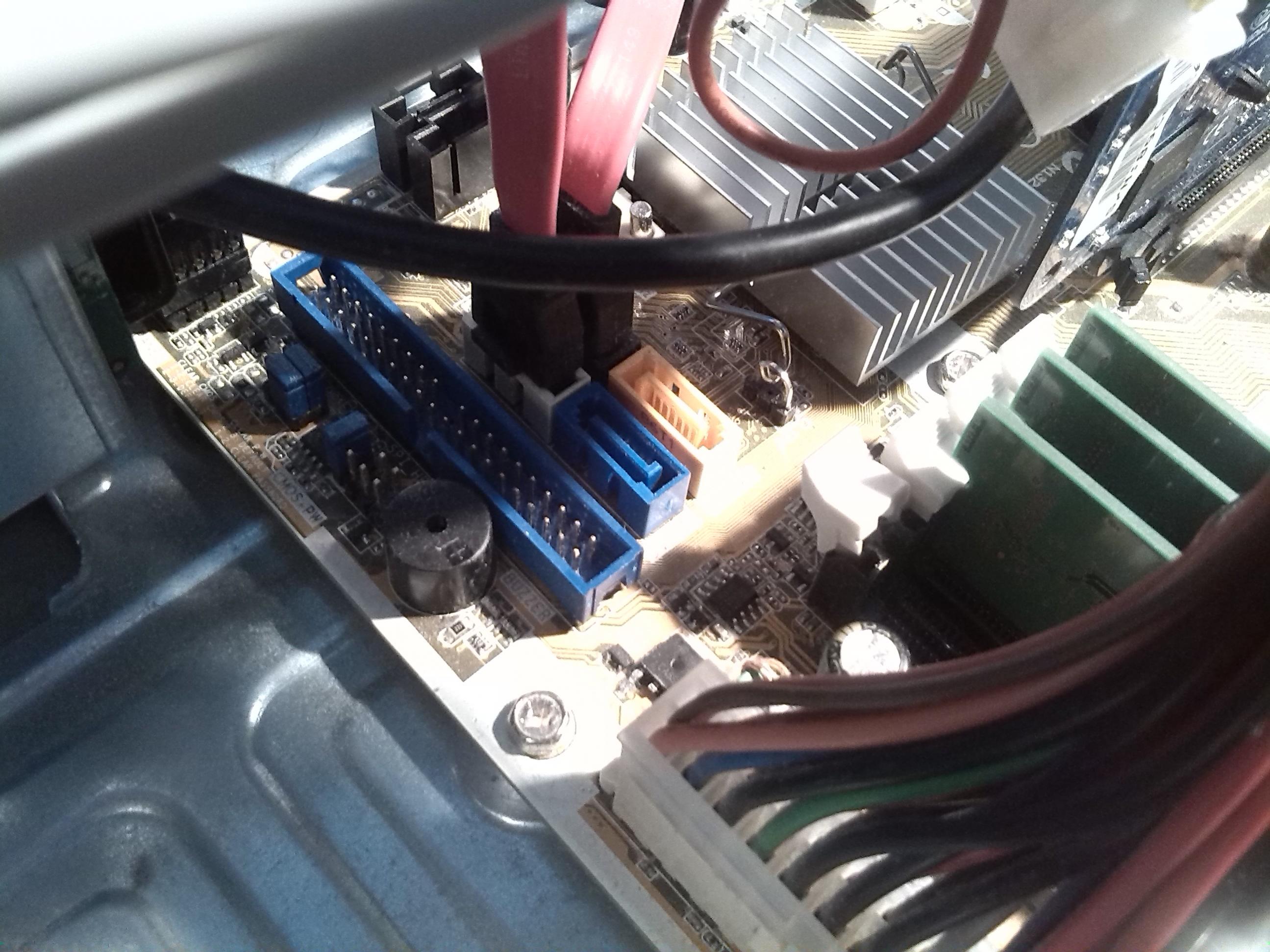

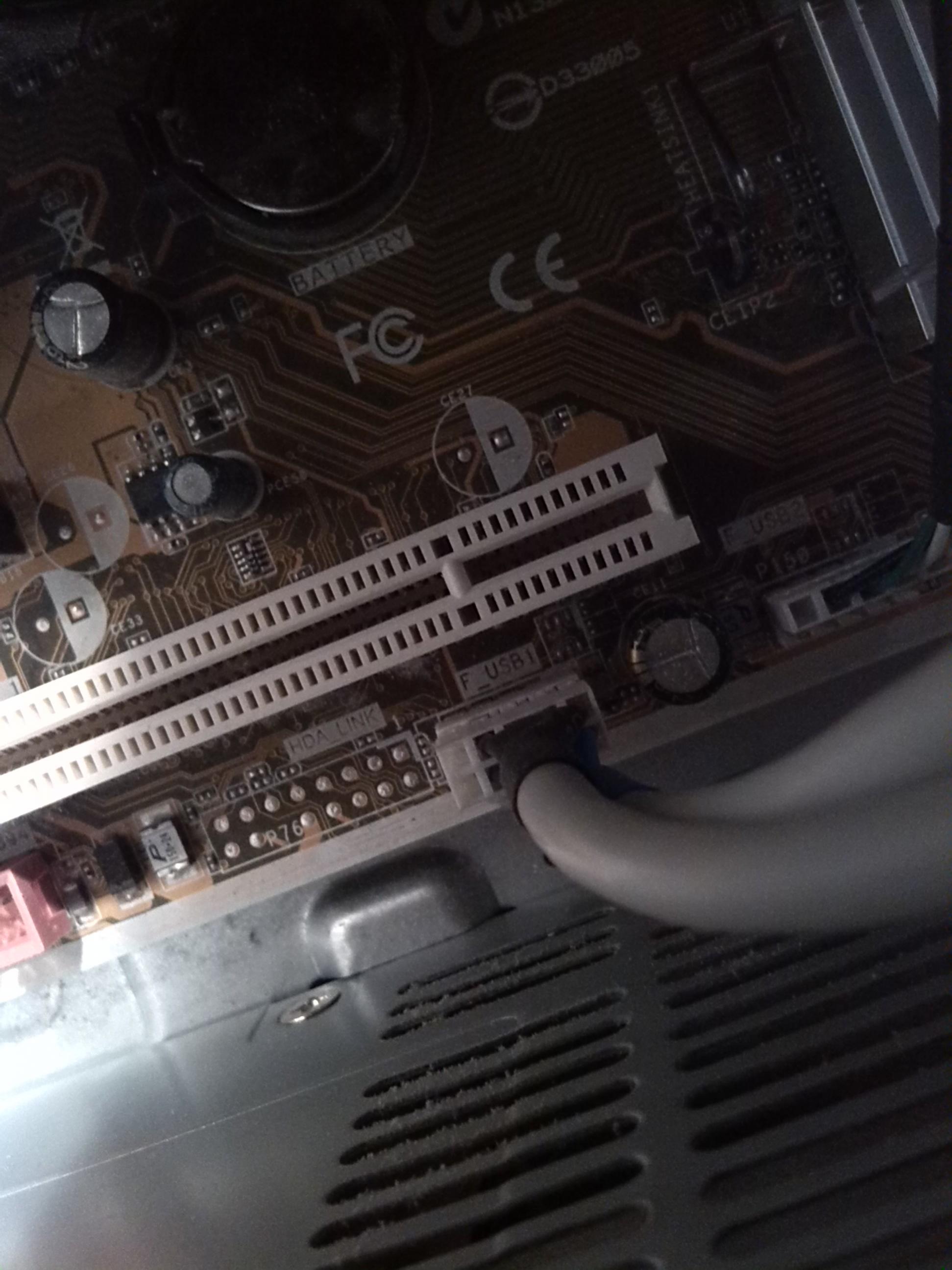

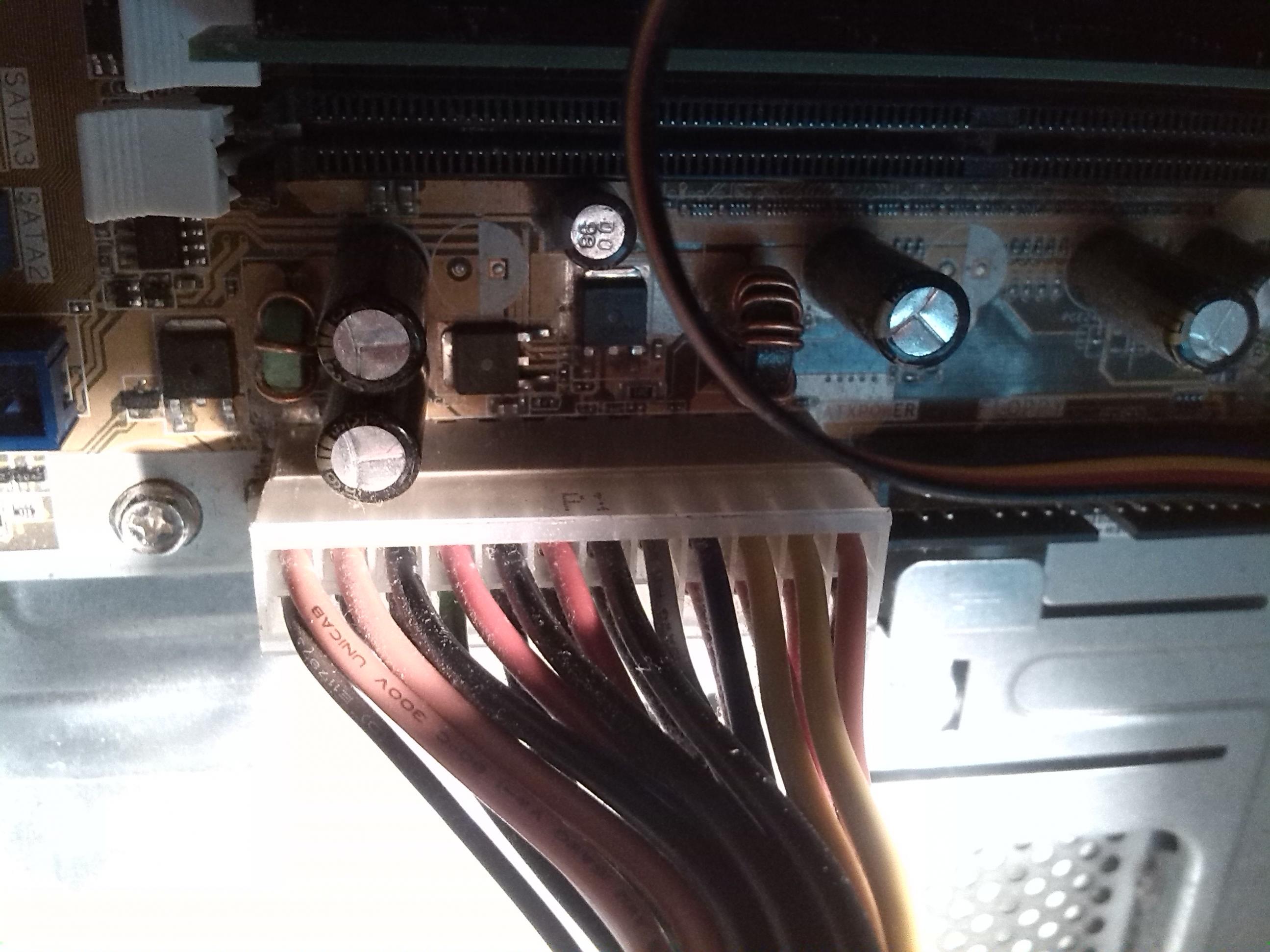

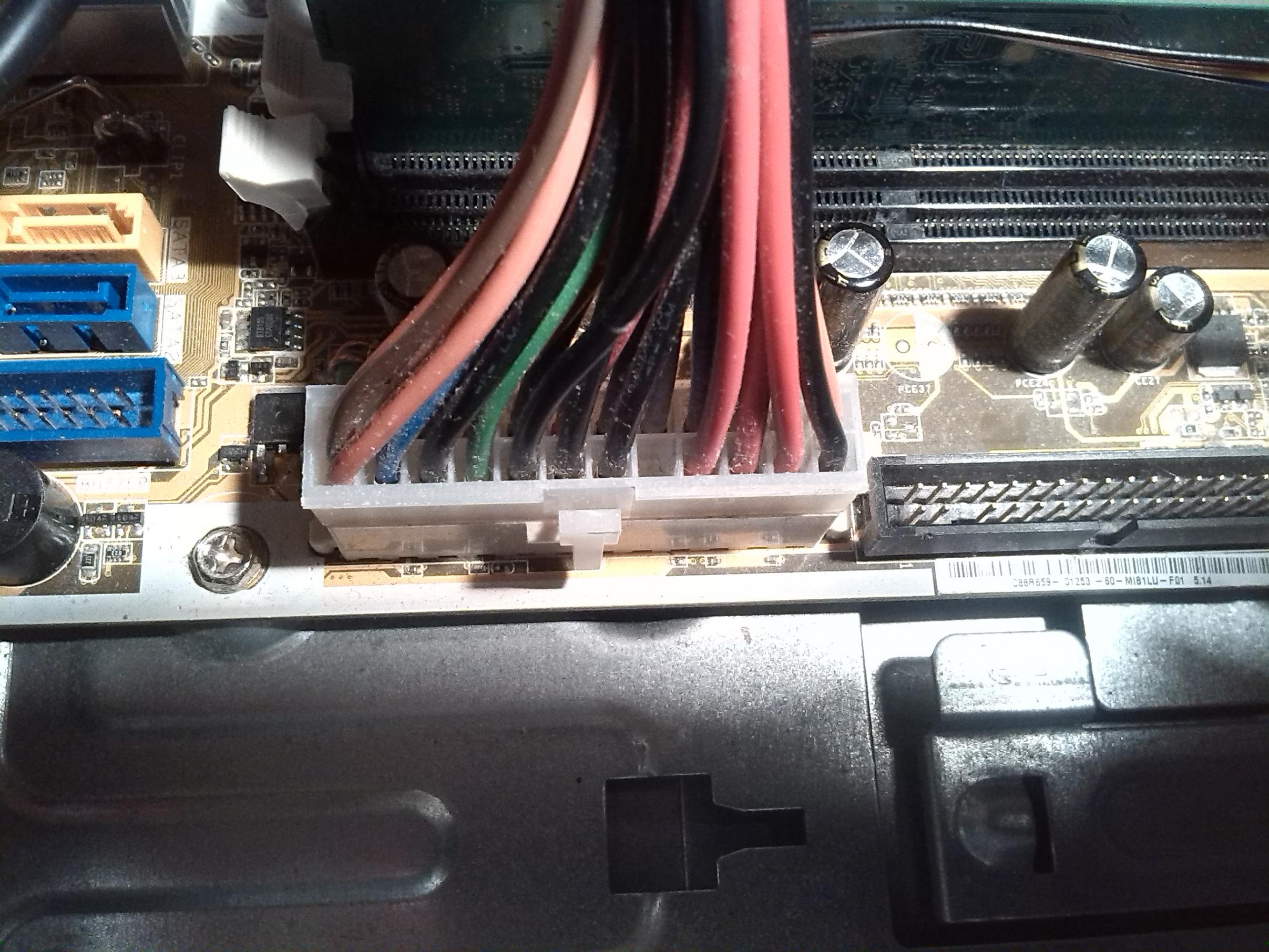

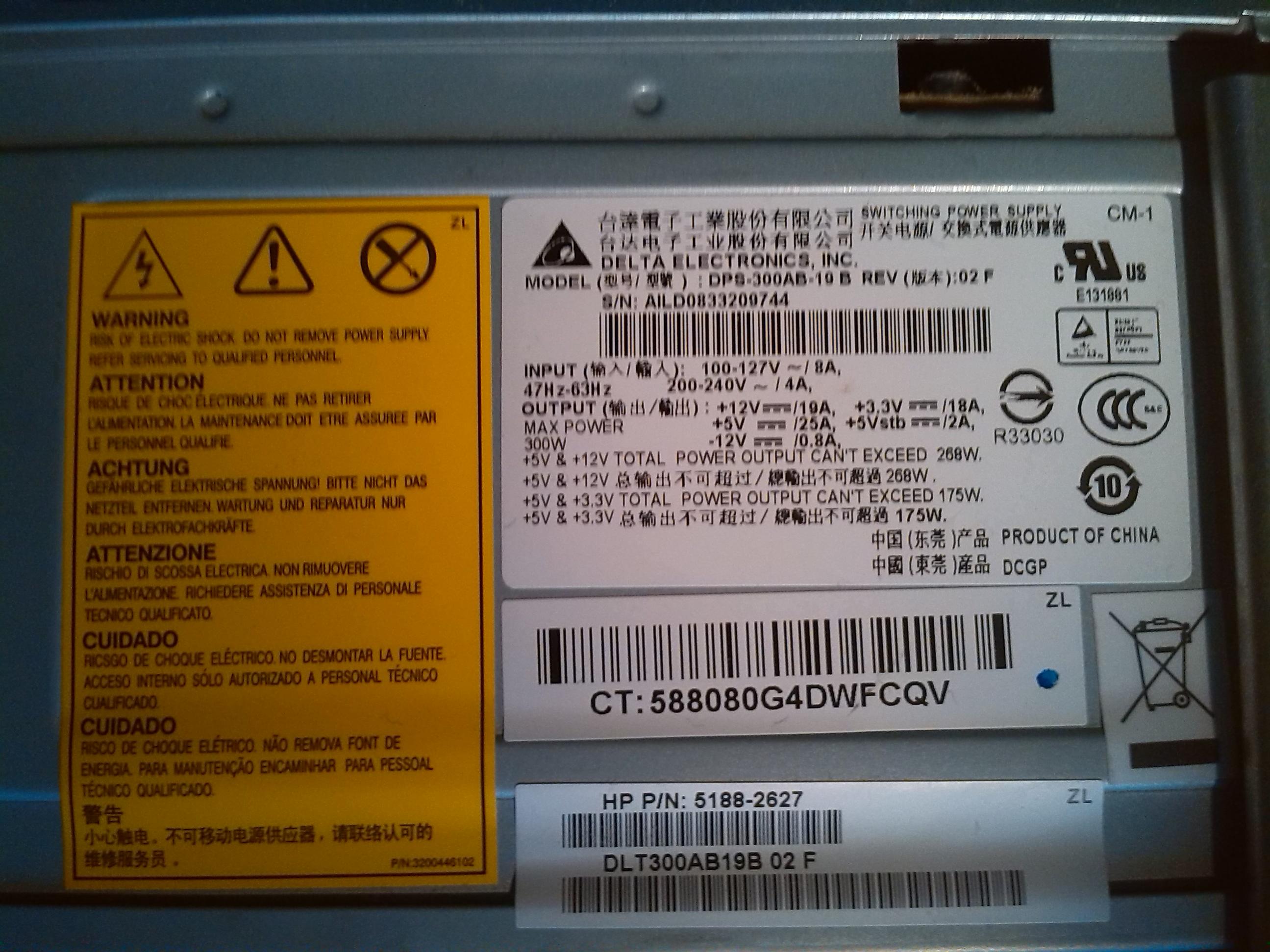

Wie man sehen kann, befindet sich hinten im Bereich der Slot-Blenden ein gelber Stecker. Dieser ist mit F-Audio beschriftet. Der hat augenscheinlich auch den "leeren Pin" an der korrekten Stelle. Dieser Stecker ist somit von seiner Beschaffenheit her zum Standard im PC-Bereich kompatibel. Von daher kann man ihn auch an ein anderes Board anschließen und kann die Front-Audio Anschlüsse nutzen. Nun wären noch die Anschlüsse für die Front-USB Anschlüsse interessant. Kannst Du hiervon auch noch mal ein Bild machen, wo man die Stecker sehen kann, die auf dem Mainboard sitzen? Die Bildqaulität ist nicht besonders gut bei dem Bild Nr. 2. Wieviele Kontakte sind im ATX-Power Stecker (20 oder 24 Stück)? Das NT sollte sich weiter verwenden lassen. Ein neues wäre mit ca. 35 Euro eher Quatsch, weil man mit der Einsparung an Energie bei typischer PC-Nutzung nie auf die Gewinnerstraße kommt.
Das sieht alles sehr gut aus! Wechsel das Mainboard, den Prozessor und den Arbeitsspeicher gegen ein H81-Board mit einem Pentium G3220 und 4-8 GB Ram. Dann hast Du Ruhe! Die Pin-Pelegungen der Front-Anschlüsse und des Card-Readers sind mit sehr hoher Wahrscheinlichkeit identisch, weil genormt. Evtl. ist es ratsam noch eine SSD zu kaufen, denn dann ist der Rechner bei Heim- und Office-Sachen eine Rakete. ;)
Beim einzelnen Anschluss für den Card-Reader musst Du nur aufpassen, dass dieser nicht falsch an den neuen Pfostensteckverbindern angeschlossen wird. Achte am Besten darauf, wo die 5 Volt + Ader in dem Stecker sitzt. Diese ist in der Regel mit einem roten Kabel realisiert. Der doppelte USB Connector mit dem weißen Stecker und 8 Kontakten, sollte nur in einer ganz bestimmten Position passen, weil der weiße Stecker eine Blind-Kammer hat, durch die kein Kontakt-Pin gesteckt werden kann.

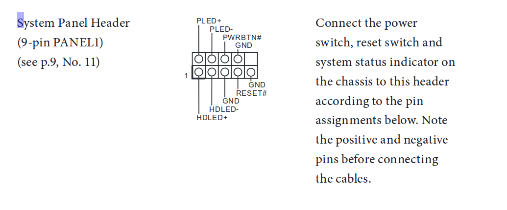

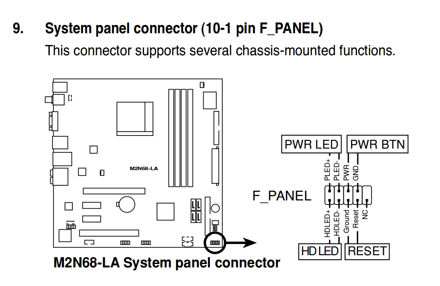

Die Anschlüsse für den Power-/Resetknopf und die LED für Power und HDD müssen ggf. etwas angepasst werden. Hierzu muss man die Anschlüsse am Original-Mainboard genau in Augenschein nehmen. Es kann sein, dass man die Kontakte aus dem Stecker heraus fummeln und anders angeordnet wieder hinein stecken muss. Dabei kann eine kleine Stecknadel sehr hilfreich sein, um die Widerhaken leicht nach oben zu biegen. Habe das selbst schon ein paat Mal gemacht und dabei schon einige Stecker geschrottet. Es ist aber machbar.

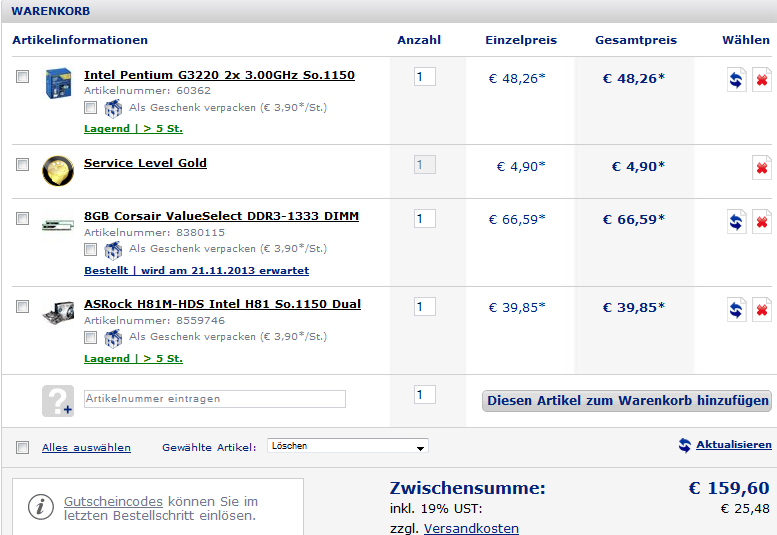

Hier meine neue Zusammenstellung :) :
Klick
Ist der Intel Stock Kühler im Idle laut?
Warum ist das Sharkoon-Gehäuse noch in der Liste? Das brauchst Du doch gar nicht. Nimm besser das HDS Board anstelle des DGS. Die Ausstattung ist besser. Der Intel-Kühler ist auch nicht lauter als der Arctic-Cooling Kühler, den Du nun im Rechner hast. Bei der neuen Intel-Hardware kannst Du den Gehäuselüfter ausbauen.
Das Gehäuse dürfte in der neuen Liste gar nicht drinnen sein.
Beim der neuen Intel-Hardware kannst Du den Gehäuselüfter ausbauen.
Soll heißen ich kann die Hardware ganz ohne Gehäuselüfter laufen lassen?
Ja, das sollte gehen. Der Intel-Chip wird nicht so warm, als dass man den Gehäuselüfter überhaupt brauchen sollte. Den 5er für Service-Level Gold würde ich mir sparen! ;)
Irre ich mich oder sind die Anschlüsse gleich?
