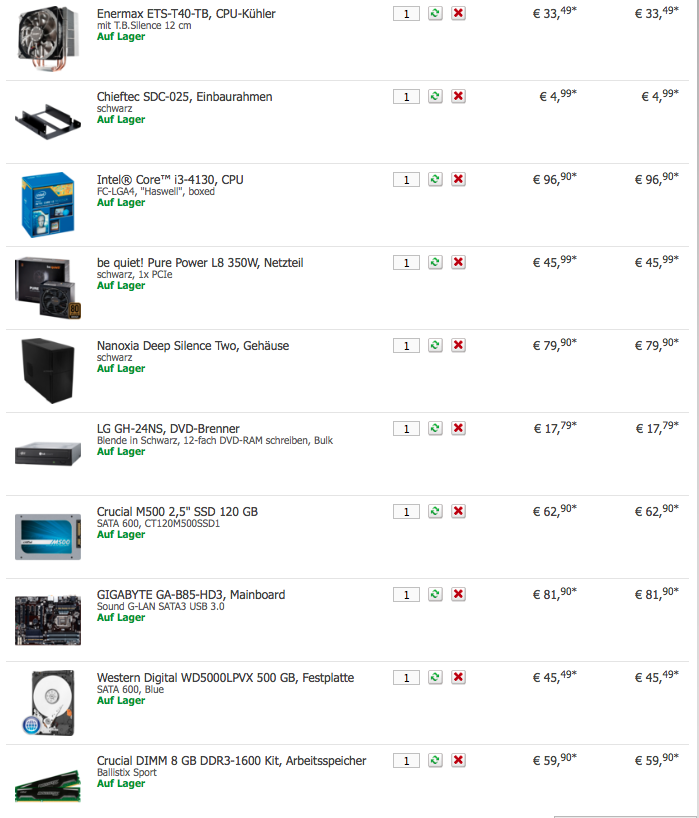

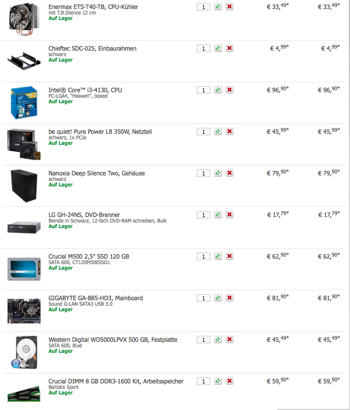

Hab hier nochmal nen 2. PC zusammengestellt mit ein paar Einwirkungen aus euerer Seite:
EDIT: Preise sind natürlich jetzt nicht die billigsten, aber würde ich später noch raussuchen ;)
Ich würde beim Amd Pendant bleiben.
Allein schon wegen der OpenCl unterstützung, welche immer mehr Videoschnittprogramme und sonstige Software bieten.
Wenn wirklich mehr Leistung gefragt ist eher auf nen 7700K/7850K setzen und das geschenkte Bf4 verkaufen, dann kommt man auf den gleichen Preis
Hallo zusammen!
sohigh1 schrieb:
Hab hier nochmal nen 2. PC zusammengestellt[...]
Ich möchte dich noch einmal darauf hinweisen, dass du bitte entweder eine der klassischen 'Energiespar-HDDs' oder eine 2,5"-HDD verwenden solltest, die du dann per Rahmen entkoppelst, wenn du es möglichst leise haben möchtest (wobei ich mir nicht sicher bin, ob wir für 'nicht allzu laut' wieder 'mal mit Kanonen auf Spatzen schießen ;)).
Grüße,
cb-leser
@cb-leser: Die oben genannte HDD ist eine 2,5" (Link klick).
Ja "leise" und "nicht all zu laut" ist jetzt keine definierte Aussage, aber dennoch ein Wunsch :D

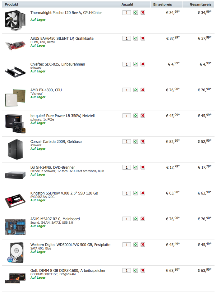

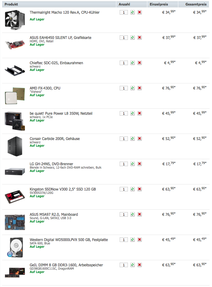

Hier nochmal ein AMD
ein amd fx prozessor und eine extra grafikkarte machen meiner meinung nach in der preisklasse noch weniger sinn als eine apu. ich würde dir empfehlen bei der intel zusammenstellung zu bleiben.
da du anscheinend wert auf ein sehr leises system legst würde ich allerdings den cpu-kühler gegen einen EKL Alpenföhn Brocken 2 tauschen und wenn du schon dabei bist die ssd durch die meist etwas schnellere Crucial M500 ersetzen.
Dem schliesse ich mich an: Eine AMD APU ist praktisch für deinen Anwendungsfall geschaffen. Intels Produkte sind da einfach nicht konkurenzfähig. Celeron und i5 sind interessant, dazwischen hat AMD die besseren Produkte. Schau dir nochmal meine Links an, das sollte für deinen Anwendungsfall perfekt seien. Dazu brauchst du noch schnellen Speicher z.B.:

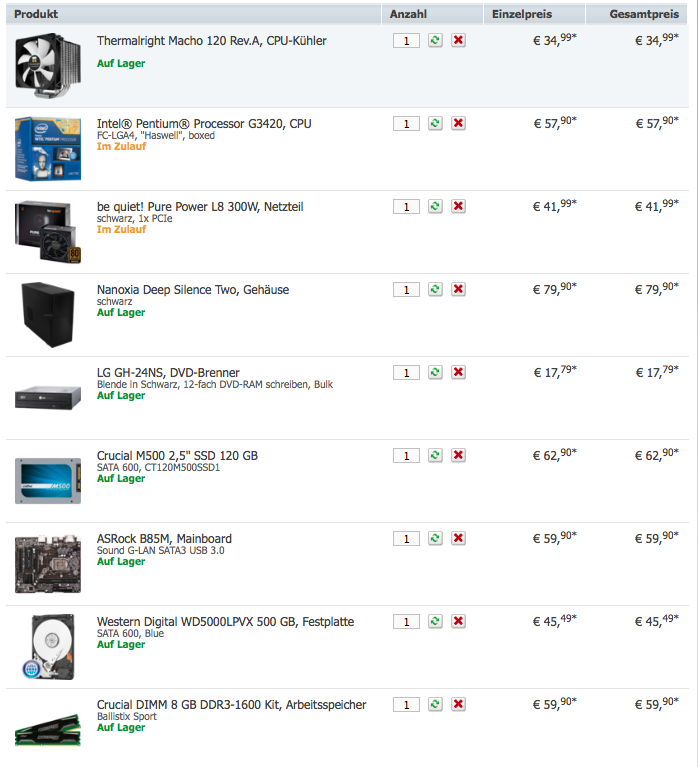

vielen Dank für eure Zahlreiche Unterstützung. Werde mich vorab für folgendes Entscheiden:
Anhang.
Vielleicht noch ein kleines Wort zu dem ganzen und meiner Videobearbeitung, es werden jährlich wahrscheinlich ca. 2-3 Filme geschnitten, für den Rest sollte Intel mit dem Hashwell gut dabei sein.
Hallo zusammen!
Sry, dass ich so blöd frage, aber: Ist da etwas schiefgegangen?
Ein Macho hätte eine höhere Kühlleistung, ist zugegebenermaßen wenige Euro teurer. Ok, vielleicht ein subjektiver Punkt.
Wenn du pro Jahr nur 2 - 3 Filme zusammenschneidest, wähle den Celeron G1820 oder aller(alleraller)höchstens einen Pentium G3420. Du sparst dadurch massig Geld.
Dein System wird (weit) unter 100 Watt unter Vollast verbrauchen - das Netzteil würde ich eine Stufe kleiner wählen bzw. wahrscheinlich sogar den Vorgänger (-> exzellentes P/L-Verhältnis) verbauen.
Das Mainboard ist sehr teuer, ich würde eines aus diesen Beiden wählen - und zwar das mit H81. Wenn's denn unbedingt B85 sein soll, dann wahrscheinlich das Andere, wobei die wenigen Features in den meisten Fällen nicht gebraucht werden sollten.
Außerdem ist der Festplattenrahmen überflüssig oder wenigstens falsch gewählt; ich vermute, du wolltest einen mit Entkoppelung.
Weiterhin sind mMn. die Gehäusewahl (die Kosten wären mir zu hoch) und die 8 GB RAM (4 GB sollte dick ausreichen) subjektiv.
Ich halte die aktuelle Zusammensetzung für überdimensioniert & deutlich zu teuer.
Grüße,
cb-leser
@cb-leser:
Habe noch folgendes bezüglich CPU-Kühler geändert: Thermalright Macho 120 Rev.A
Ok das mit dem Prozessor werde ich nochmal überlegen, wollte das ganze aber etwas zukunftsorientierter sehen, so dass ich nicht gleich in 2 Jahren wieder eine neue CPU brauche. Ebenfalls arbeitet der Pentium ja "nur" mit 1333 MHz RAM.
Bezüglich des Netzteiles habe ich mich ebenfalls nun für folgendes entschieden: be quiet! Pure Power L8 300W.
Das einzigste das ich an deinen Mainboards vermisse sind die Soundausgänge für mein kleines Soundsystem (Rear, Side, Center).
Ja HDD-Rahmen ist auch weg, hatten den noch drin da ich ein anderes Gehäuse hatte.
Bezüglich des Gehäuses, ja ich würde da jetzt einfach mal in ein schallgedämmtes Gehäuse investieren(Ist ja auch für spätere Zwecke noch geeignet :D).
Naja wegen den 8GB RAM, dachte ja an Videobearbeitung, da sollte dann die ca. 20-30€ keine Rolle spielen.

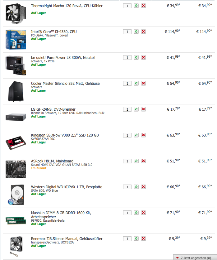

Danke @cb-leser für die tolle Unterstützung. Wie du ja bestimmt gemerkt hast bin ich kein Profi unter dieser Materie.
Hier noch mal eine kleine Liste:
