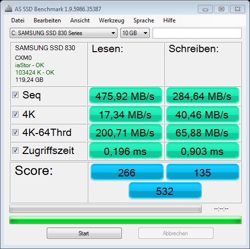

Lass AS SSD laufen, einfach um schon mal zu schauen, ob sie normale Werte liefert.

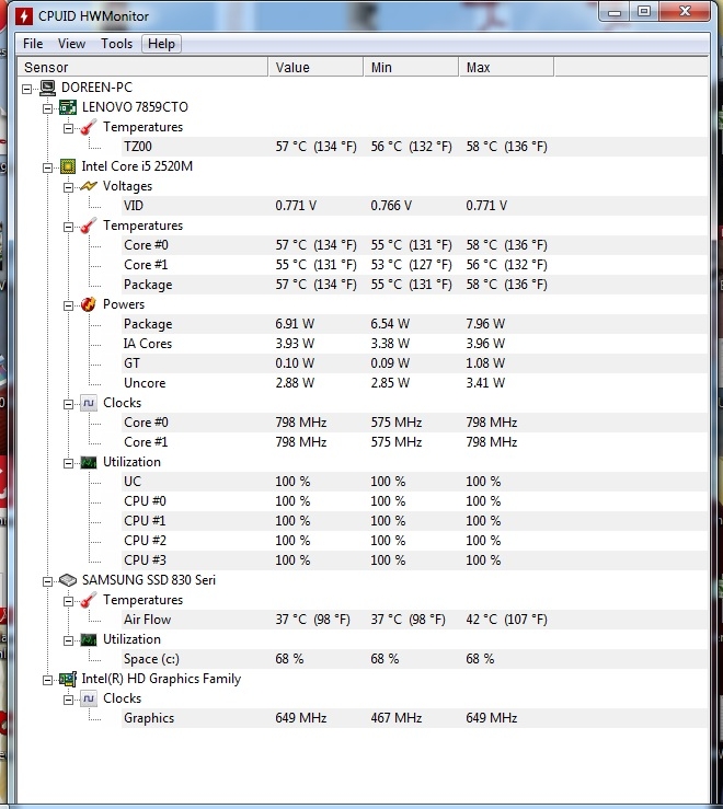

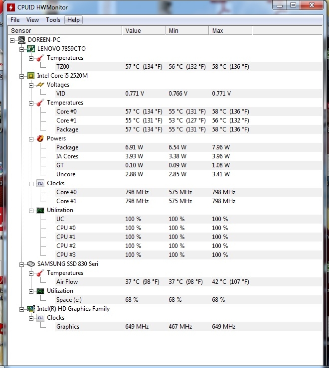

Ich habe mal beides durchlaufen lassen.
Prime95 läuft bei diesen Screenshot seid etwa 30min.

So wie es ausschaut taktet die CPU nicht hoch.

Wenn du dir das zutraust, kannst du den Laptop mal aufmachen und die Wärmeleitpaste/Wärmeleitpads tauschen. Gibt da auf youtube garantiert ein Video. 95°C sind die Grenze bevor er runtertaktet, kann also gut sein, dass da einfach die Paste weggebröckelt ist.
Wenn auf der Energiesparplaneinstellung: Höchstleistung auch kein Maximaltakt erreicht wird, deutet das auch in die Richtung.

Aber würde der nicht erst bei 95°C runter regeln? Den so läuft er ja bei ~45°C-56°C.
Er regelt ja auch automatisch die Stromzufuhr. Verbrauch ist dynamisch im idle von 2,97W-5,74W und strom bekommt er zwischen 0.766-0,776V
Laut HWMonitor.
Das Verhalten der CPU kann der Hersteller ja beeinflussen, wenn der keine lauten Lüfter oder heiße Geräte haben möchte. 56°C ist aber wirklich wenig. Vielleicht beobachtet die Software des Herstellers aber auch die Änderung der Temperatur, also quasi die Beschleunigung, wenn man die Temperatur als Geschwindigkeit ansieht. Bei fehlender Wärmeleitpaste, also schlechtem Wärmedurchgang würde die natürlich rapide ansteigen.
