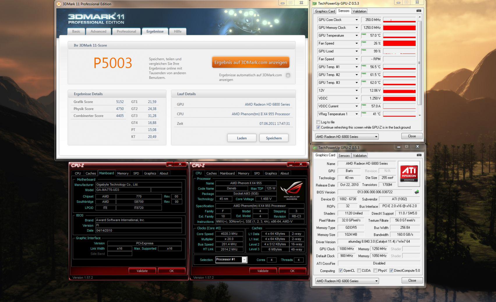

Und unten siehst du das Limit was du mit einer ausreichend guten Chipgüte erreichen kannst.
Das ist das absolute Limit meiner Karte was den stabilen OC angeht.
Natürlich auf Kosten des Stromhungers und höheren Temps.
Edit:
Dazu kommt noch das mit mehr als 1,25 ( 1,3 Volt) Spannung nicht wirklich viel mehr rauszuholen ist, und
Folgeschäden vorprogrammiert sind wenn die Kühlung nicht ausreichend gewährleistet ist.

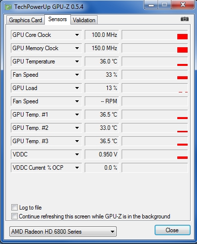

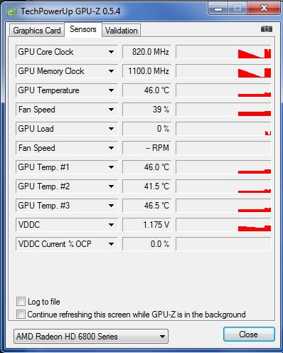

Meine 6850 habe ich auch angepasst: Idle 100/150 Last 820/1100.

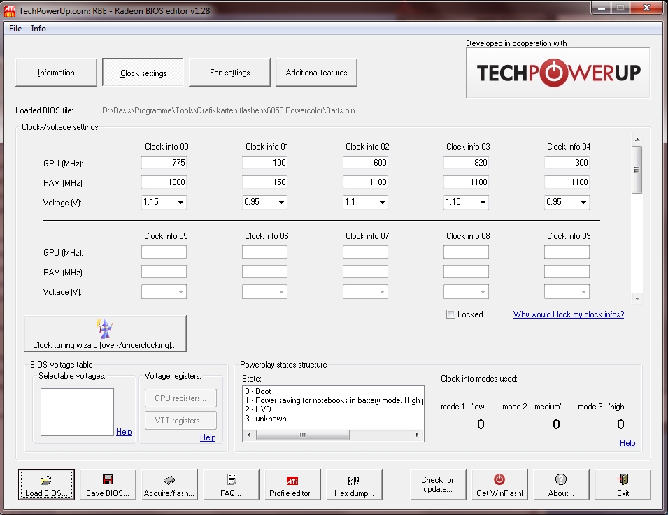

Hi all,
ich möchte gerne wissen, wie folgendes zusammenhängt:
Besitze die Powercolor 6850, wo ich das jüngste Bios aufgespielt habe um in Idle mit noch geringeren Takt zu fahren (vorher 300/300).
Folgende Werte sind im Bios festgelegt: Idle 100/150, Last 820/1100.

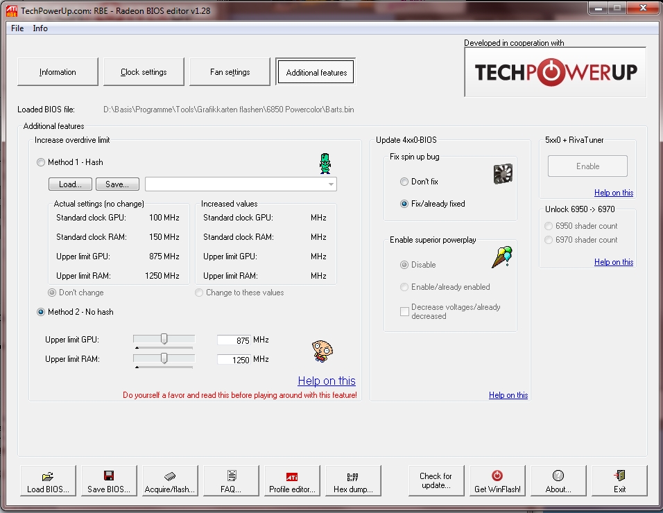

Da man bei diesen Karten den Takt noch weiter erhöhen kann, habe ich versucht den GPU-Takt anzuheben z.B 840/1100. Ausgelesen mit GPU-Z und mit RBE128 verändert. Zum aufspielen dann Winflash oder atiflash. Sowie ich aber um nur einen Wert abweiche und damit flashe, wird mir ein Bluecrenn angzeigt, und ich muss die alten Werte wieder zurückspielen.

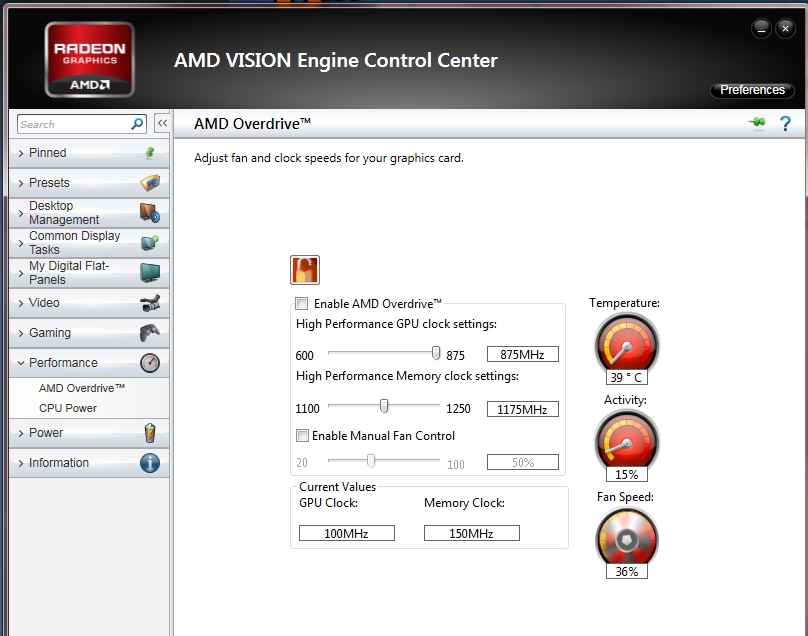

Schaue ich mir jedoch das CCC Overdrive an, kann ich bis 875/1250 hochgehen, was auch funktioniert bzw. beim Ram habe ich vorerst bei 1175 aufgehört. Warum kann ich diese Werte nicht flaschen? Hängt es mit dem Catalyst zusammen, denn beim hochfahren erscheint noch "Windows wird hochgefahren" und kurz darauf der Bluescreen, als ob CCC mit den neu geflashten Werten nicht klar kommt?
Schau ich mir im RBE-Editor die Maxwerte an unter Additional features, liegen diese bei
875/1250. Hier möchte ich z.B die Grenze mal auf 900 festlegen, aber auch wenn ich diesen Wert ändere, erhalte ich den Bluescreen??

Das liegt daran, dass der Treiber die BIOS Signatur ausliest und 'ne Manipulation feststellt. Das einzige was hilft ist ein Hersteller BIOS mit höheren Werten zu flashen.
Mit Treiber meinst du den Catalyst? Ich habe bereis das neueste Bios mit den höchsten Werten geflasht. Wenn ich den Catalyst deinstalliere, neue Werte flashe, würde es dann funktionieren?
Ich hatte vorher die 4850 mit den Catalyst 11.5 wie jetzt auch, da konnte ich Werte jederzeit ändern ohne Probleme?
Ja, aber nur bis du den Catalyst wieder installierst.
Bei meiner 4890 konnte ich auch das BIOS bearbeiten wie ich wollte. Aber bei den 6000ern geht das halt nicht mehr so einfach.

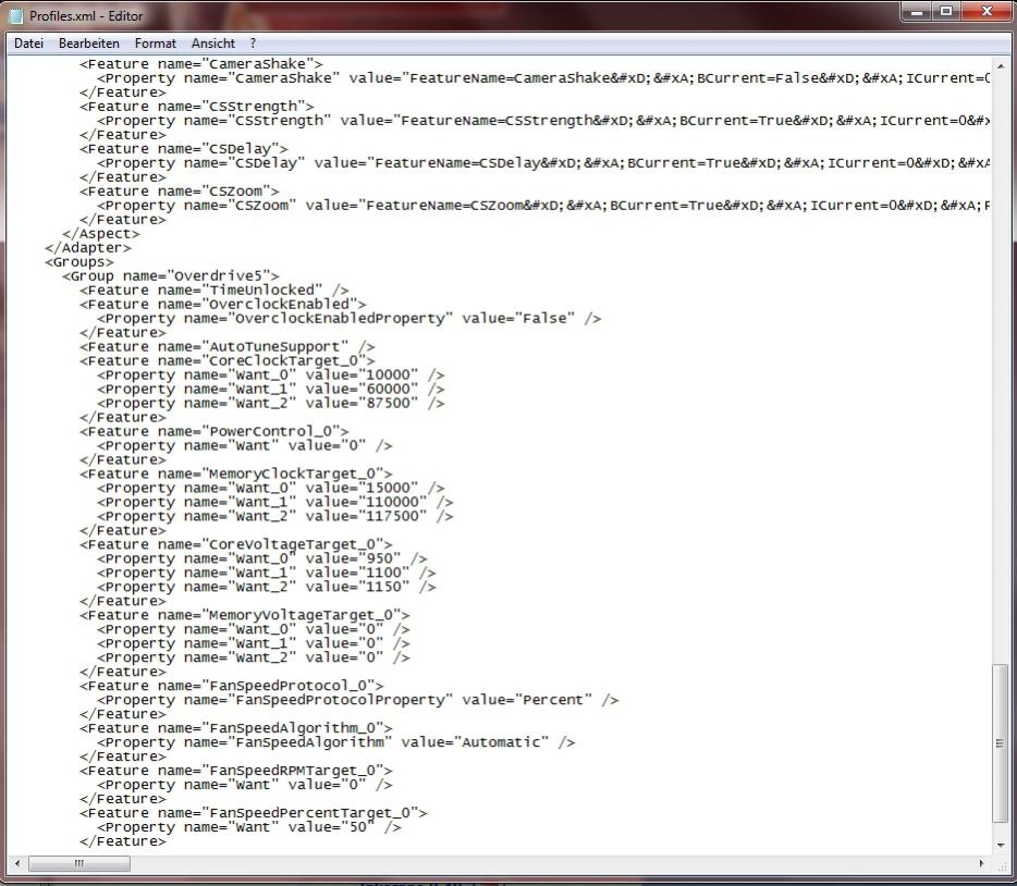

Ich nehme mal an, dass man die profiles.xml Datei im CCC nicht anpassen kann unter den Groups werten?
