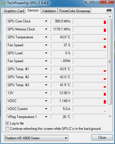

Kann jemand die Temepraturen der Spannungswandler genau auslesen? Bei meiner MSI zeigt GPU-Z nur 27 Grad Celsius an, was viel zu wenig ist.
Die MSI hat keine Kühlkörper für die Spannungswandler, daher würde es mich interessieren, wie hoch die Temperaturen in etwa sind.
Das nützt dir zwar nichts,aber bei meiner Gigabyte Karte zeigt es 28°C an.
Es scheint ein Auslesefehler zu sein oder die Temperatur lässt sich nicht auslesen.
Besitzer von Karten anderer Hersteller können ja mal mit GpuZ nachsehen.
