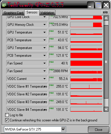

moin!! also ich hab meine kaf² gtx 275 grad eingebaut und mal kurz bei crysis getestet, jedenfalls macht die karte richtig stress wo meine 9800gtx+ oc absolut keine probleme hatte!! und das nicht nur bei crysis!!
und dann temps die ich nicht lustig finde...http://gpuz.techpowerup.com/09/04/28/7tz.png
irgendwie nervt das ja schon, die karte is extrem langsam!!
vll kann mir jemand helfen..
mfg
mfg

ElRobusto schrieb:moin!! also ich hab meine kaf² gtx 275 grad eingebaut und mal kurz bei crysis getestet, jedenfalls macht die karte richtig stress wo meine 9800gtx+ oc absolut keine probleme hatte!! und das nicht nur bei crysis!!
mfg
never!außer die ersten 4 werte sind alle anderen unmöglich.die temps gehen gar nicht muss ein auslesefehler sein oder die karte ist richtig am arsch!wie hoch ist die spanung bei dir? eigentlich ist die karte alles andere als langsam

Also bei den Temps müsste sich die Karte schon längst von selbst abgeschaltet haben. Ich nehme mal an das jemand bei der Montage des Kühlers geschlampt hat und die Karte nicht richtig gekühlt wird. Sollte sie witklich diese temps haben, taktet die sich auf jedenfall von selbst runter. Das könnte erklären warum die bei dir so lahm is. Schick die lieber wieder zurück und lass dir die Kohle wieder geben.

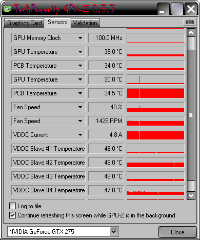

ElRobusto
- Apr. 2009
- 7
also ich glaub ich hab das problem gefunden...die karte taktet im 2d modus runter und wenn ich dann spielen will bleibt der speichertakt einfach unten auf 100 mhz, dadurch is sie so langsam gewesen...jetz sehen auch die temps besser aus! http://gpuz.techpowerup.com/09/04/28/4ye.png
trotzdem danke für eure anteilnahme an dem problem
mit dem oc bis jetz kein stress und der takt geht automatisch in den 3d modus über, und muss sagen is ne geile karte!! das is wirklich einiges drin...
trotzdem versteh ich die temperaturen von 10 min bioshock spielen immer noch nich ganz...sind die vddc und pcb temperaturen normal?
http://gpuz.techpowerup.com/09/04/28/289.png

definitv nein..das kann nur ein auslesefehler sein
Sancezz-Escobar
Cadet 3rd Year
- Nov. 2007
- 49
sag ich doch^^
