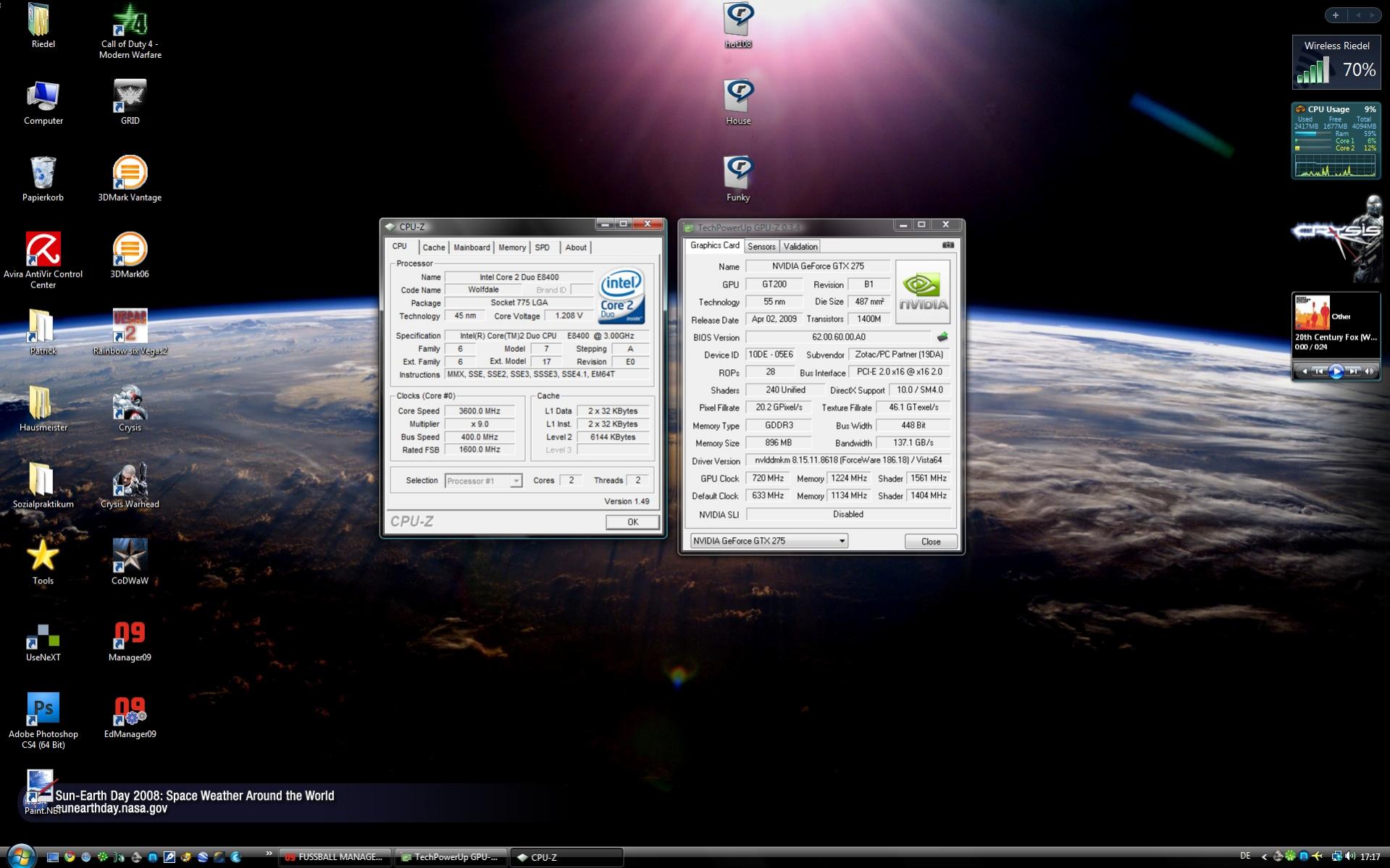

So...... Mal hier mein beitrag zu der ganzen geschichte.
Ich hab die 275 von Gainward mit diesem dual-lüfter design.
Is ganz okay von der lautstärke her, kommt wahrscheinlich drauf an welches Case du hast und wie viel du verträgst.
Krieg sie jedenfalls auf die Taktraten jetzt hoch ohne voltmod:
Core: 699
Memory: 1192
Shader: 1499
Mehr ist nicht drinne, danach gibts Fehler oder Treiber-crashs.
Werte sind ausgelesen mit GPU-Z.
Bios-version: 62.00.59.00.03
Revision: B1
Device-ID: 10DE-05E6
Nehme zum takten den Rivatuner und "Gainward EXPERTool".
Zum testen nehm ich ATITool und Furmark.
So, hoffe das reicht euch an Infos erstmal.

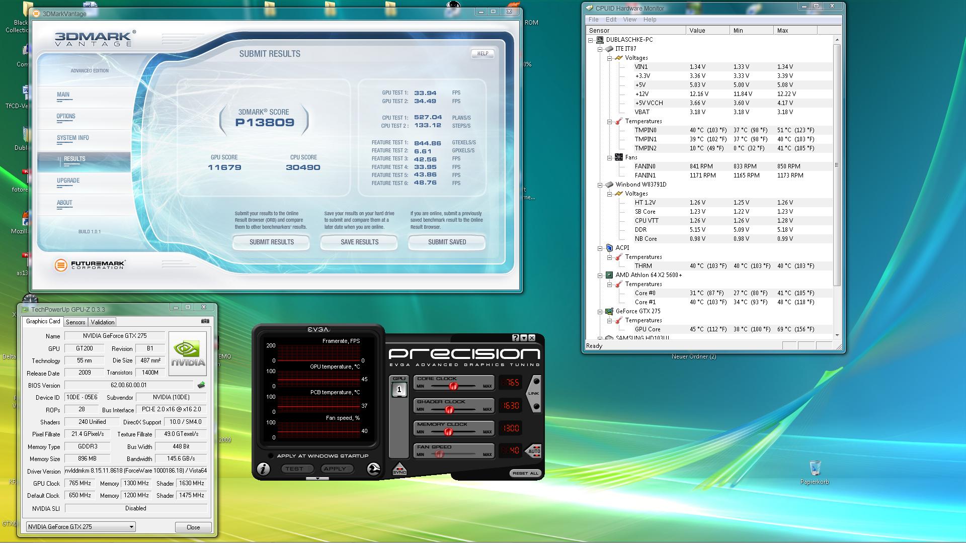

iNFECTED_pHILZ schrieb:Nein bringt so gut wie garnichts..
Der Luftstrom reicht scheinbar nicht aus um die Kühler zu kühlen..vorallem da bei der KFA²
so ne art gummimatte zwischen kühler und spannungswandler liegt...
interessant ist auch, die antwort die ich auf die frage "warum werden die spannungswandler so hei!?" bekommen habe...
mal sehen was kommt..
und haben die sich schon zurückgemeldet? Ich besitze auch die KFA2 und bin auf der Suche nach einem neuen Biosupdate. Habe bis jetzt nur Japanische bzw. koreanische seiten gefunden. Und die waren recht unleserlich.
Gruß Dublaschke
Ist es eigentlich normal die die KFA2 GTX275 unter vollster Anstrengung die z:B. dem Vintage anfängt zu rauschen. Also so in der Art wie eine Festplatte in Arbeit halt nur leiser. Ich meine halt wenn die Karte richtig Stress hat und Volle Grafik wiedergeben muss.
Ganz nebenbei bemerkt kommt meine KFA2 dabei auf 67 Grad und der Lüfter bleibt bei Auto immer noch auf 40%
Dublaschke
- Okt. 2006
- 161
Ich möchte auf diesem Weg dem Thread vielleicht wieder etwas "Leben" einhauchen. Ab sofort ist der NiBiTor in der Version 5.1 erhältlich. Diese Version unterstützt auch die GTX 275, so dass jetzt auch per Bios-Flash übertaktet werden kann:
http://img5.abload.de/img/gtx275bios-ocnj4s.gif
Ich will demnächst auch mal experimentieren, was da an Spannungssenkung so drin ist. Wenn jemand diesbezüglich schon Erfahrungen gemacht hat immer her damit!
