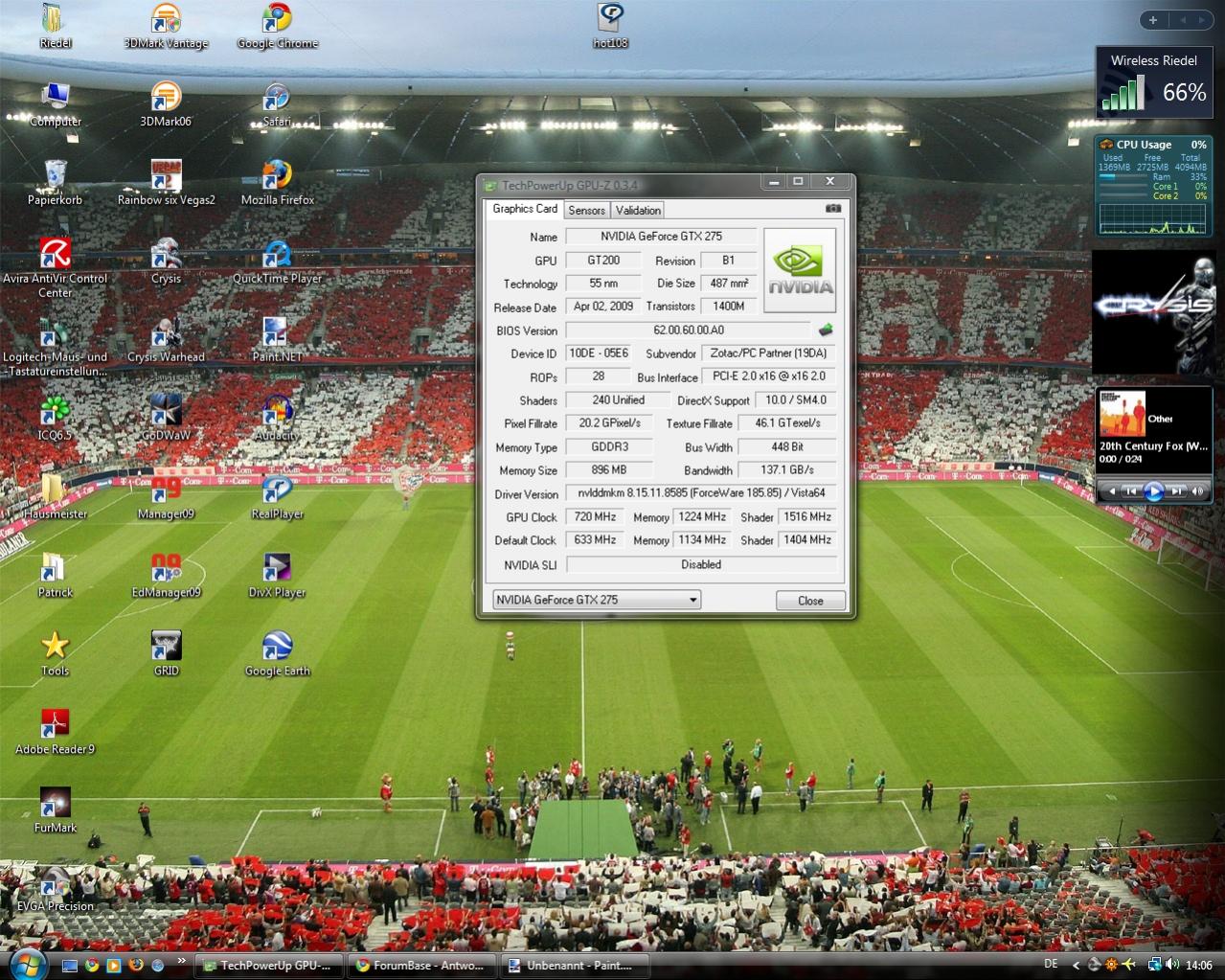

Mal was anderes: Ist schon mal jemandem aufgefallen, dass GPU-Z die Texelfüllrate der GTX 275 falsch angibt? Die berechnet sich durch TMU*GPU-Takt. Sie beträgt standardmäßig also 633MHz*80=50640MTexel/s, GPU-Z zeigt aber selbst bei 720MHz GPU-Takt nur 46,1GTexel/s an!
