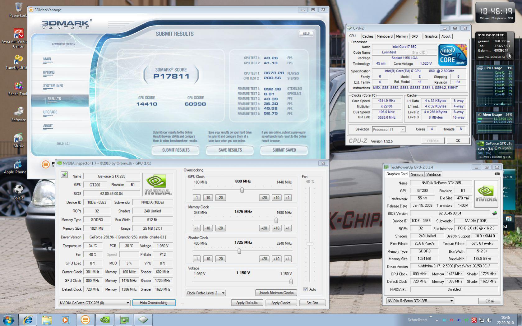

Hi,
bin ganz neu hier aber dachte ich klinke mich hier gleich mal mit ein, da ich ja vor ein paar Tagen auch den VMod bei meiner 285er gemacht habe.
Habe eine Gainward GTX285 ( die mit dem Referenzkühler ), die ich von nem Bekannten wegen Umstieg auf GTX295 günstig bekommen habe Frühjahr 2009. War also noch nicht alt die Karte, erst ein paar Monate. Gleich umgebaut auf Wasserkühlung ( Heatkiller GTX285-V1 ), also immer richtig schön kühl und natürlich lautlos. Leider ging in Sachen OC nicht sooo viel wie erhofft, sie hat aber gerade so die EVGA FTW Taktraten von 720/1386/1620 ( GPU/RAM/Shader ) geschafft, welche ich auch ins Bios geflasht habe. Mehr war aber kaum drin, GPU bis ca. 730, RAM auch nicht und Shader noch ein paar MHz. Nach VMod ( Brücken 2&4 mit SLL geschlossen ) macht meine nun stabil ( 3DMark06 & Vantage, Furmark, CoD MW 1 & MW2, Crysis ) folgende Taktraten:
GPU: 790
RAM: 1475
Shader: 1720
Ins Bios geflasht habe ich folgende Werte: 780/1450/1700, so läuft sie auch 24/7 absolut stabil ind ist so jeweils ein paar MHz unterm Maximum.
Manchmal macht die GPU auch 800MHz mit, aber halt nicht immer, genau wie der RAM, welcher manchmal auch die 1500MHz mitmacht, kommt halt auf die Applikation drauf an. Der Shader macht 1720MHz mit, auch manchmal 1725, aber 1700MHz sind schon okay und reichen vollkommen. Temps im Furmark nach 10min. bei etwa 46° GPU ( hab ja auch nen Triple Radi + Mo-Ra2 Pro ), dazu allerdings noch einen i7 860@3,60GHz und ein UD7 mit im Wasserkreislauf.
Anbei mal ein Screen vom Vantage mit 800/1475/1725MHz und dem i7 860@4312MHz ( nur zum Benchen! ).
GPU: 790
RAM: 1475
Shader: 1720

Gestern mal noch mit den ins Bios geflashten Takten von 780/1450/1700 ne Weile Crysis und eben mal C0D MW2 gezockt und keinerlei Probleme gehabt bzw. lief alles so wie sollte.
Ich muss mal noch anmerken, da ich das vorher vergessen hatte zu schreiben. als ich die bekam und den einen Tag wo der original Referenz-Luftkühler draufsaß, das eine absolute OC-Krücke war, d.h. es ging eigentlich gar nichts. Mit dem Wasserkühler kam da mehr Hoffnung mit den FTW Taktraten und seit dem VMod gehts richtig ab und sie entpuppte sich als ein kleines Prachtstück
Ja das hoffe ich natürlich auch
