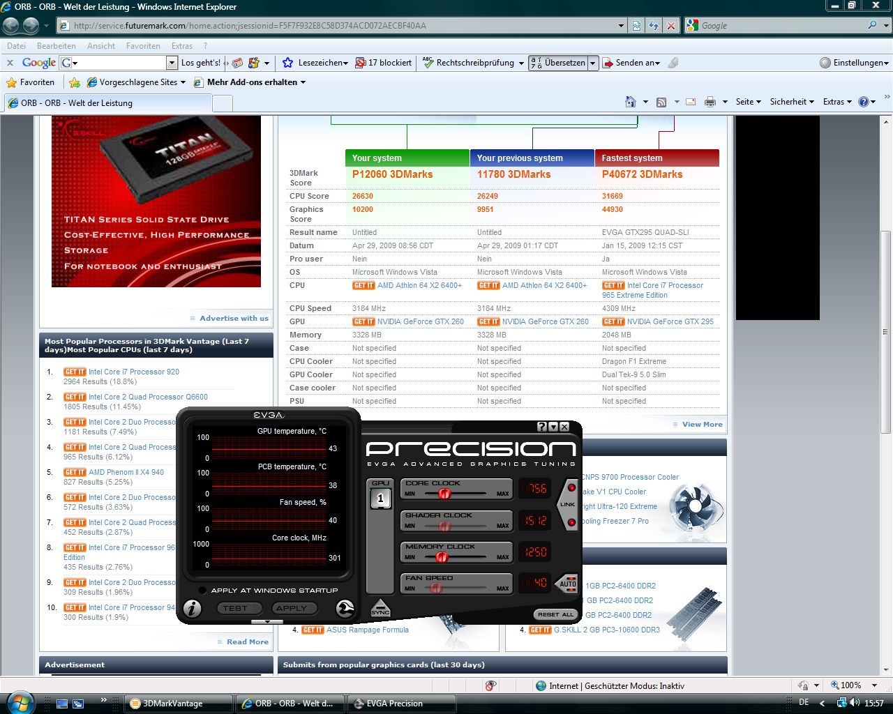

Richtig 729,1458 und 1242. Benutze immer das Tool EVGA Precsion zum ausprobieren

@Chirvan
also der Lüfter ist im 2d bei 40 % und in spielen ( Far Cry , Grid usw. )( stundenlangen zocken ;-)) zwischen 45% bis 52%.und max 73 grad heiß ! aber bei den meisten spielen kommt der Lüfter gar nicht über 45 % !
im 3DMark Vantage das selbe bild.
beim Ringtest FurMark ( über 3 Stunden ) Max temp bei 80/81 Grad und Lüfter max bei 72 %
durchlaufenlassen mit originalenlüftereinstellung wie ich immer hatte. also nie mehr wie 52 % läuft durch Vantage ohne Probleme

Sehr schönes Ergebnis.

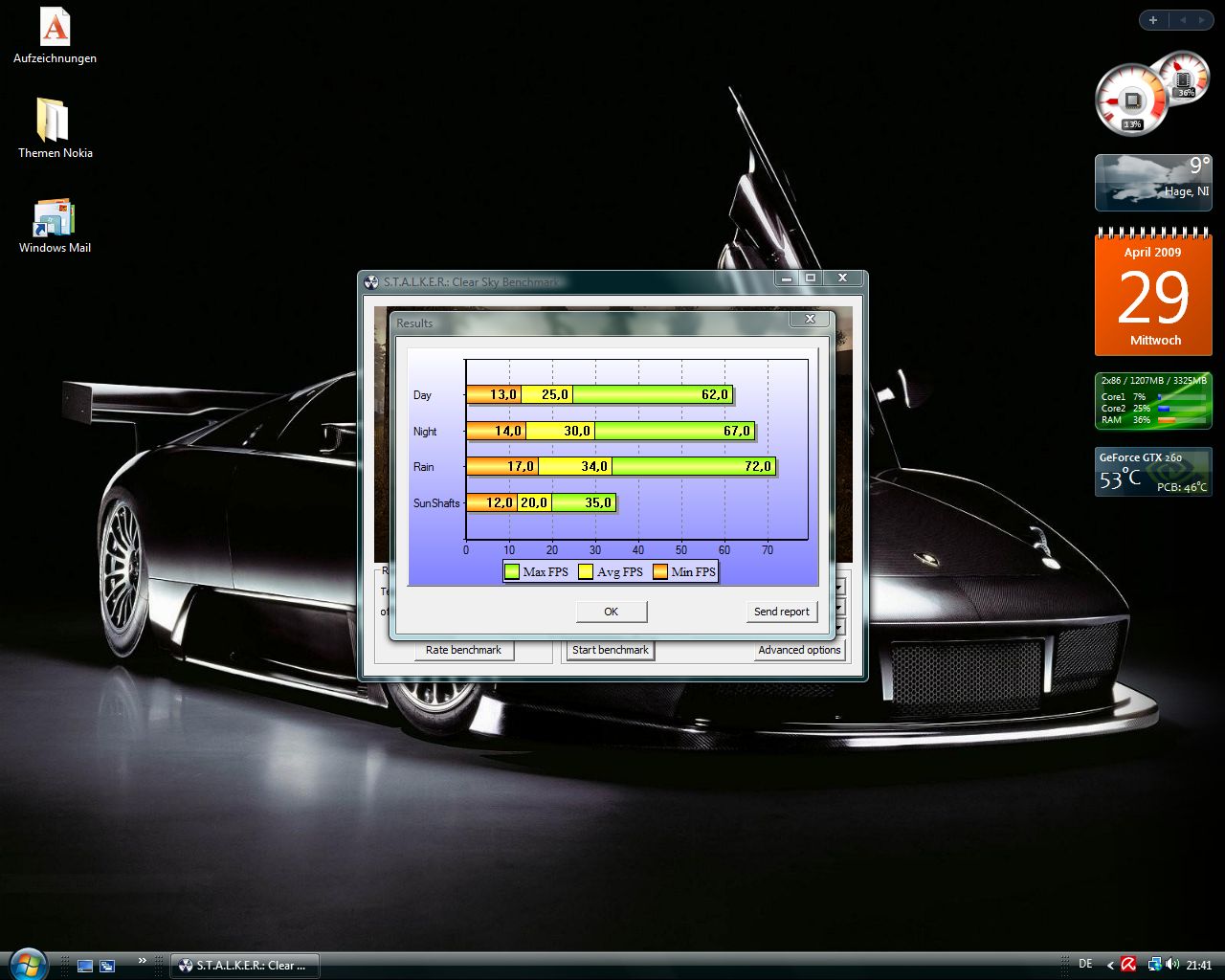

@Timesless,
hier nochmal zu deiner Frage, hatte ich schon mal geschrieben
also habe meine Karte geflasht auf 730,1460,1250 . läuft super stabil in allen spielen zb cod4/5 , farcry2 , grid , crysis usw. lief bei der normalen Lüfterregelung von EVGA im Bios eingestellt war bei den Taktraten 715, 1460 , 1250 immer stabil ohne fehler. auch der Ringtest Furmark und ati artifactscan über 3 Stunden immer stabil. der EVGALüfter ging erst ab 73Grad von 40 auf 41 % hoch und stieg langsam an. war also immer sehr leise. habe jetzt im Bios den Lüfter so geregelt das er schon ab 68 grad langsam steigt und im 2d die spannung auf 1,06 v runtergedreht und im 3d auf 1,18v hochgedreht. also 730,1460,1250 laufen jetzt sehr sehr gut ohne probleme. im spielen wie grid und far cry2 ist max 70 grad angesagt und max 50 % lüftergeschw. meistens so bei 45%. und das im midigehäuse.ringtest max 80 Grad.
shader auf 1512 geht auch über stunden beim ringtest und atitool. nur in einigen spielen gehts dann nicht mehr. liegt es an den temps oder woran kann es liegen?
.....ja und ich weiß habe noch nen Scheiß Prozessor von AMD, der fliegt dieses Jahr noch raus samt Board und es kommt ein Intel i7 920 +Gigabite X58 + 6gb 2000er Riegel noch dieses Jahr her
und nicht zuvergessen nen Coolermaster Haf932 Gehäuse damit die Karte auch noch genügend Luft bekommt
oh ja auch clear sky Stalker bench läuft mit dem takt
