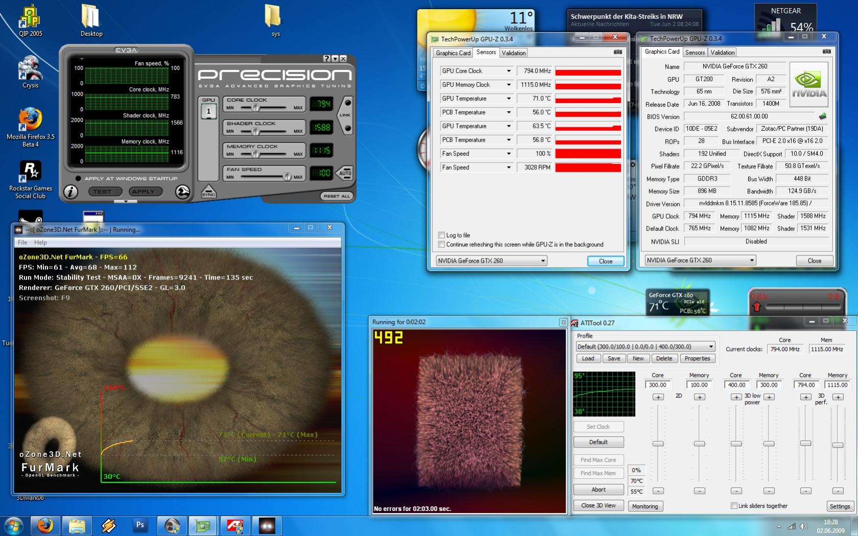

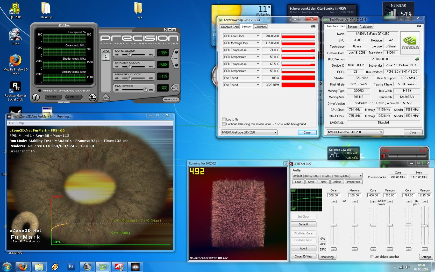

Sry die genauen Werte sind doch nur 783/1566/1116.
Ganz stabil is sie noch nicht. Nach etwas 5 Min ATI Tool und FurMark gleichzeitig schmiert der Treiber ab. Naja die geflashen Taktraten reichen mir. Denn Kühler immer bei 100% zu haben is auch doof.
Gerade habe ich 1,14V geflasht. Vielleicht würden 1,15 oder 1,16V stabil sein.

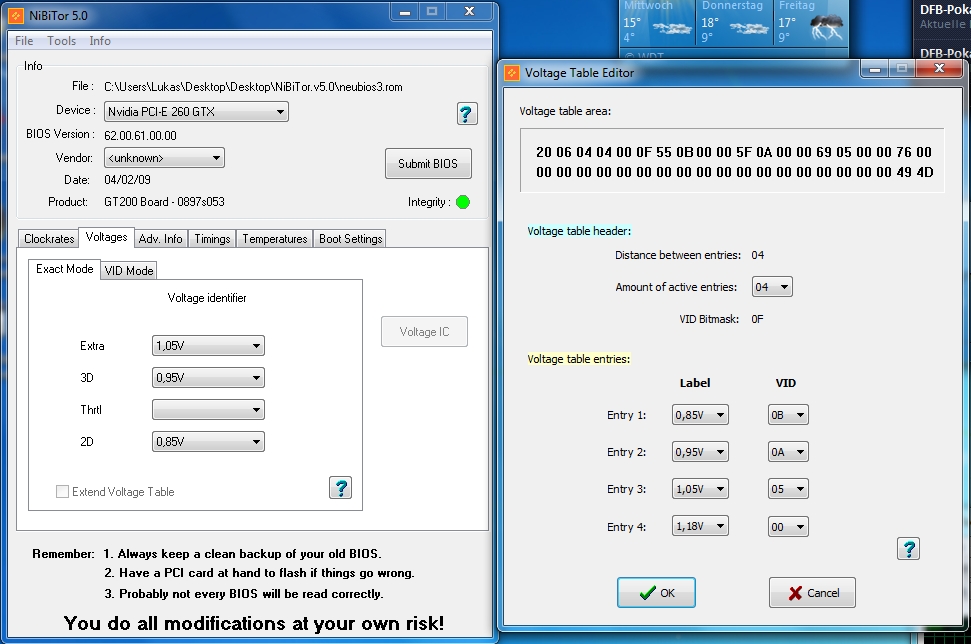

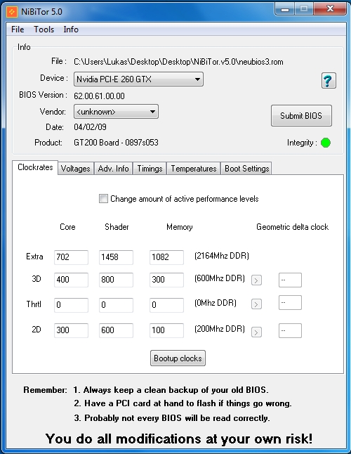

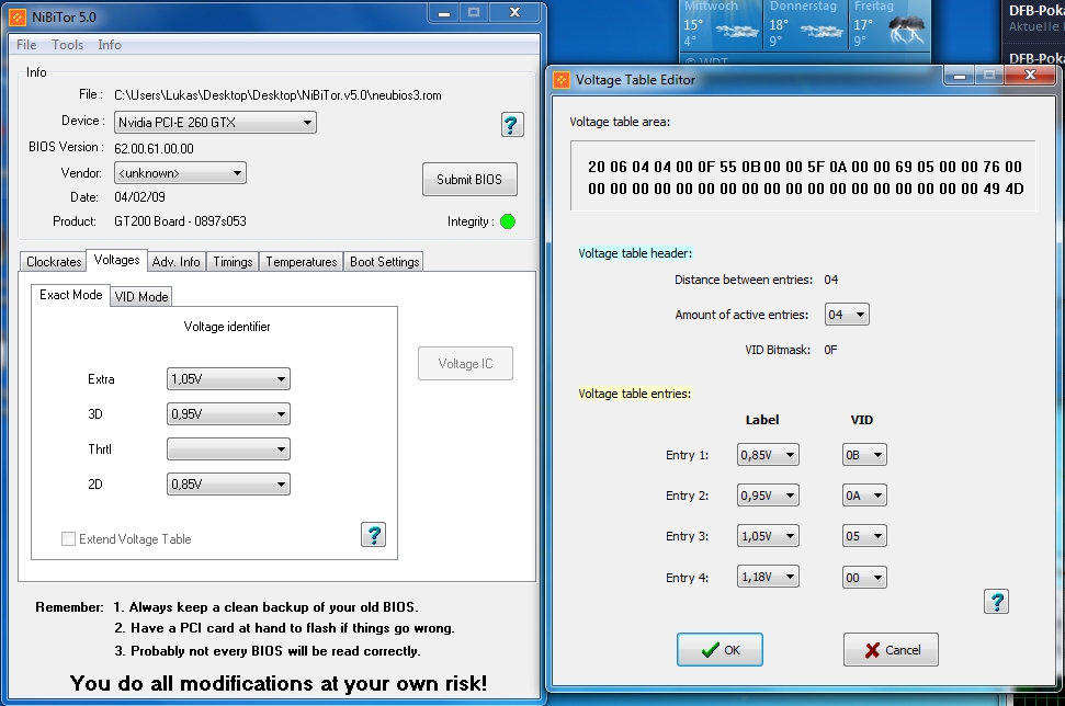

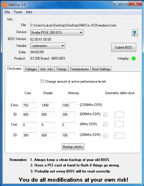

Hab noch ne Frage meine Karte taktet nicht mehr runter was muss ich bei NiBitor einstellen?
Kannst Du mal nen Screen von den Taktraten in Nibitor machen?Du hast in Nibitor aber nicht den 2D Takt verändert oder?Kann aber auch am Treiber liegen,einfach mal PC neu starten und gucken ob die Karte nach ca. 2min runtertaktet.Oft ist es auch so daß die Karte nicht mehr heruntertaktet wenn die Spannung mit dem EVGA-Voltagetool verändert wurde.

von den Taktraten
Nicht von den Spannungen
Schon PC neustart probiert ob es dann immer noch so bleibt?Wenn man viel mit dem Spannungstool und EVGA Precision rumgetestet hat kann es auch ein ,,Softwarekonflikt´´sein.
Wieso hast Du bei ,,Vendor´´ ,,unknown´´ stehen?

Du sagst vorher ging das aber mit dem automatischen runtertakten,dann würde ich PC neu starten und gucken ob sich die Karte immer noch so verhält.Es sei denn Du hast das schon gemacht.Welchen Treiber hast Du drauf?Extra für Windows 7 oder einen Vista-treiber?Vista-treiber funktionierten bei mir unter Windows 7 alle ohne probleme.(im kompatibellitätsmodus)
