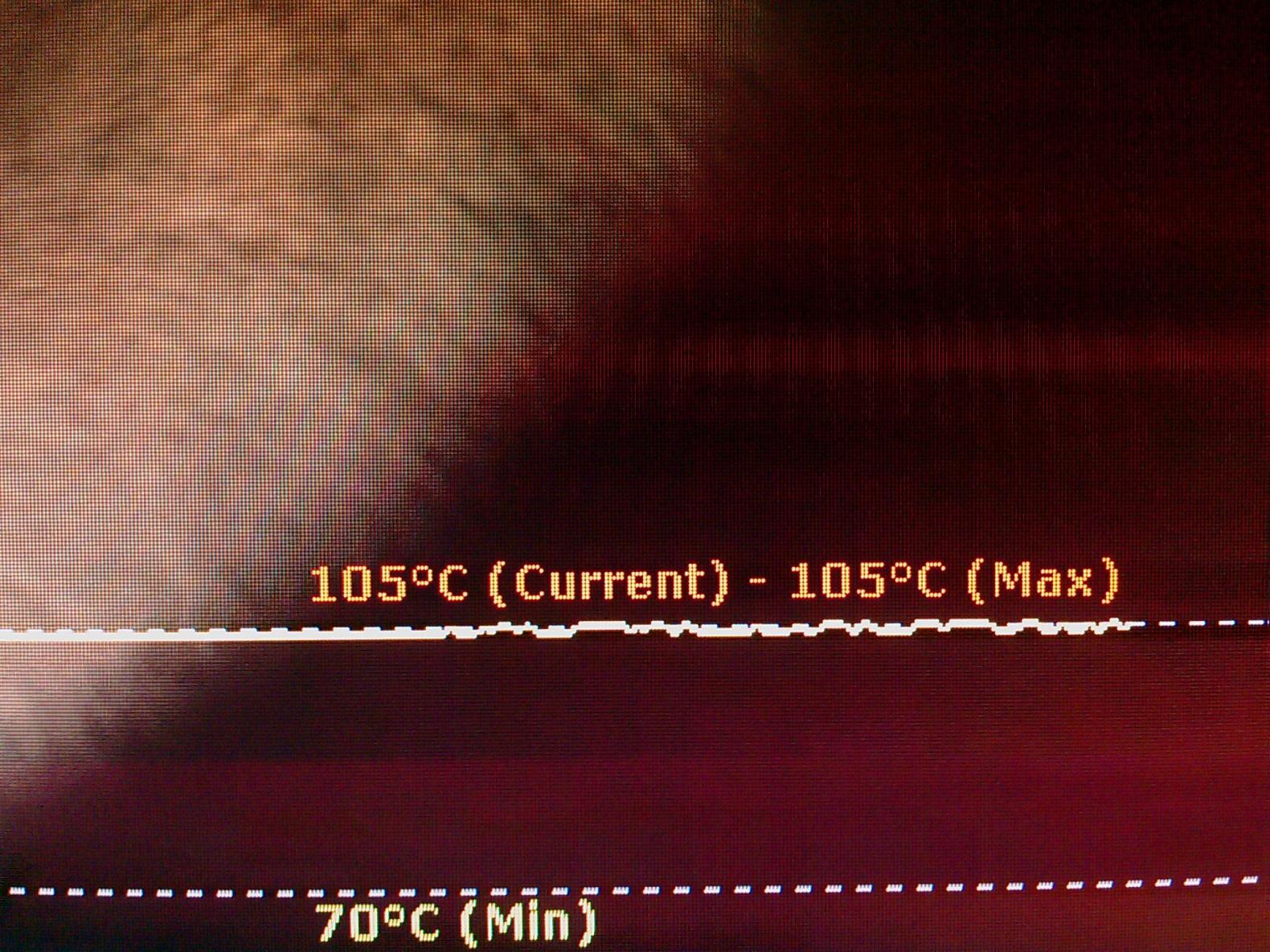

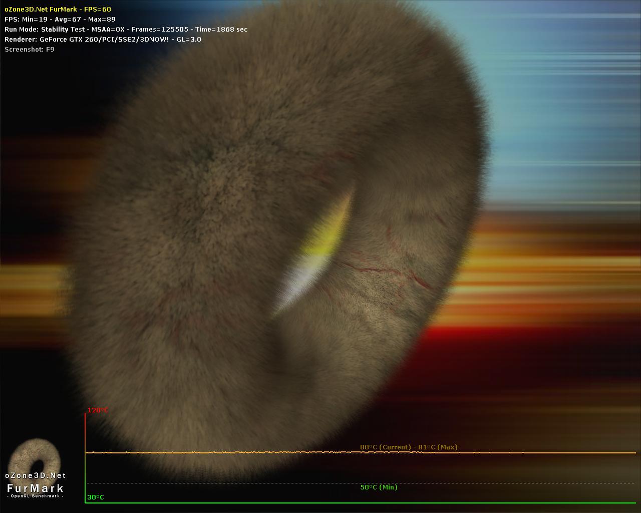

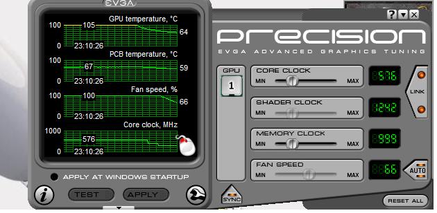

Hier noch einpar Temps :freaky::freak:
Das tut weh :( gut geht sowas auf Garantie.

Temps waren völlig in Ordnung. Core 60° in Furmark Xtreme Burn, Spawas 99°
In Grid warens Core 55° und Spawas knapp unter 80°, also völlig unbedenklich. Alles bei 756/1512/1215 @ 1,075V.
Jetzt mit den 1,125V sind die Temps natürlich was höher, aber außer in Furmark (den ich ja seeehr selten nutze ;)) nie über 57° Core und 85° Spawas. Einzige Ausnahme ist Crysis, da gehen die Spawas noch 7-8° höher ..

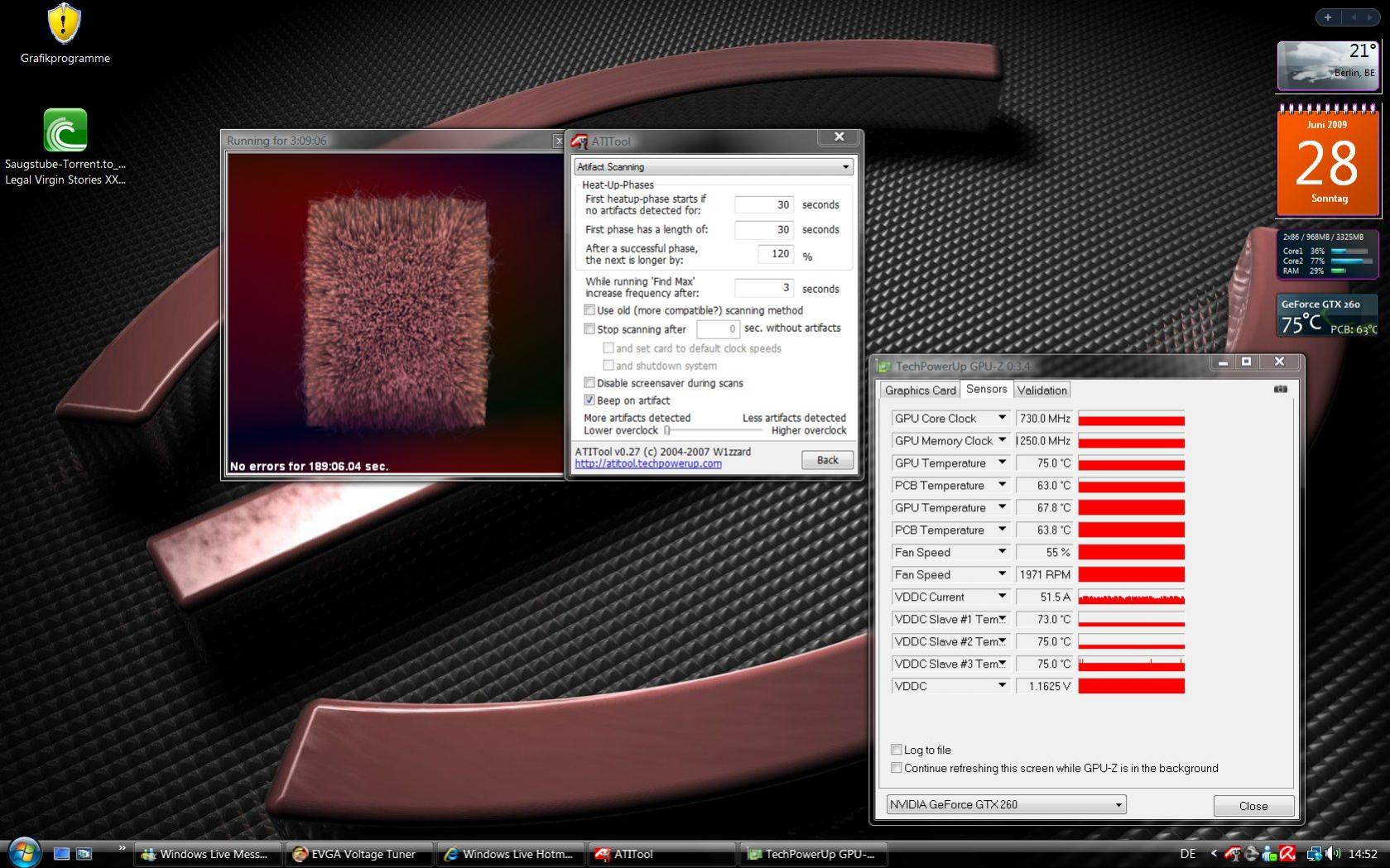

so weil es heute so schön heiß war und man es im Büro kaum aushalten konnte hab ich mal ATItool auf artifacten scannen lassen. 3 Stunden muss ja genügen bei den Extrembedingungen :evillol:
Alles fehlerfrei und im grünen Beriech auch die Temps:D;)
Temp drauusen wie man sieht ist in Berlin. stimmt also nitt.wohne ja nicht da. bei uns knallte die sonne. hatte das noch nicht auf meinen wohnort umgeändert
