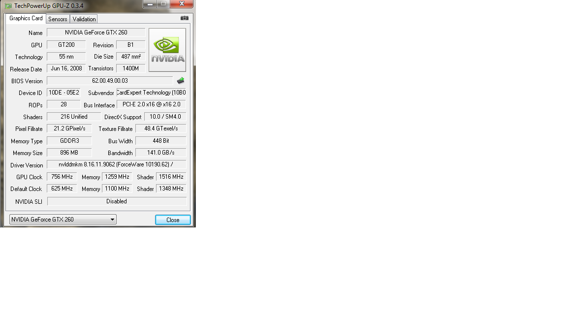

Moin
Ich habe meine Gainward GTX260 Golden Sample bei diesen Einstellungen Stabil am Laufen.
Bei ca. 70C°.

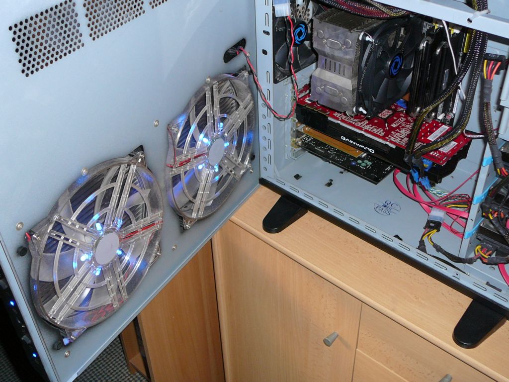

Moin
Mit Luftkühlung habe an der Gehäusewand 2x25cm Lüfter die genau auf die Karte halten.
