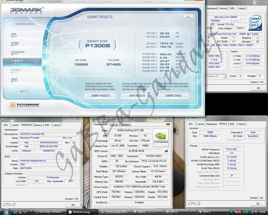

Also ich finde, wenn man bedenkt, dass ich ne GTX260 der alten Generation (65nm) habe, läuft diese doch sehr gut oder?
Spannung im 3D liegt bei 1,1875V
Das ist mein Ergebnis:
Statt Core2Duo @ 4000MHz habe ich einen Core2Quad @ 3600MHz.
Statt 1512MHz Schader, bei mir nur 1476MHz und statt 1200MHr Ram, bei mir 1224MHz.
kommt ja hin ... bissl weniger takt, dafür ein shadercluster mehr, macht halt mehr GPU-Punkte ;)

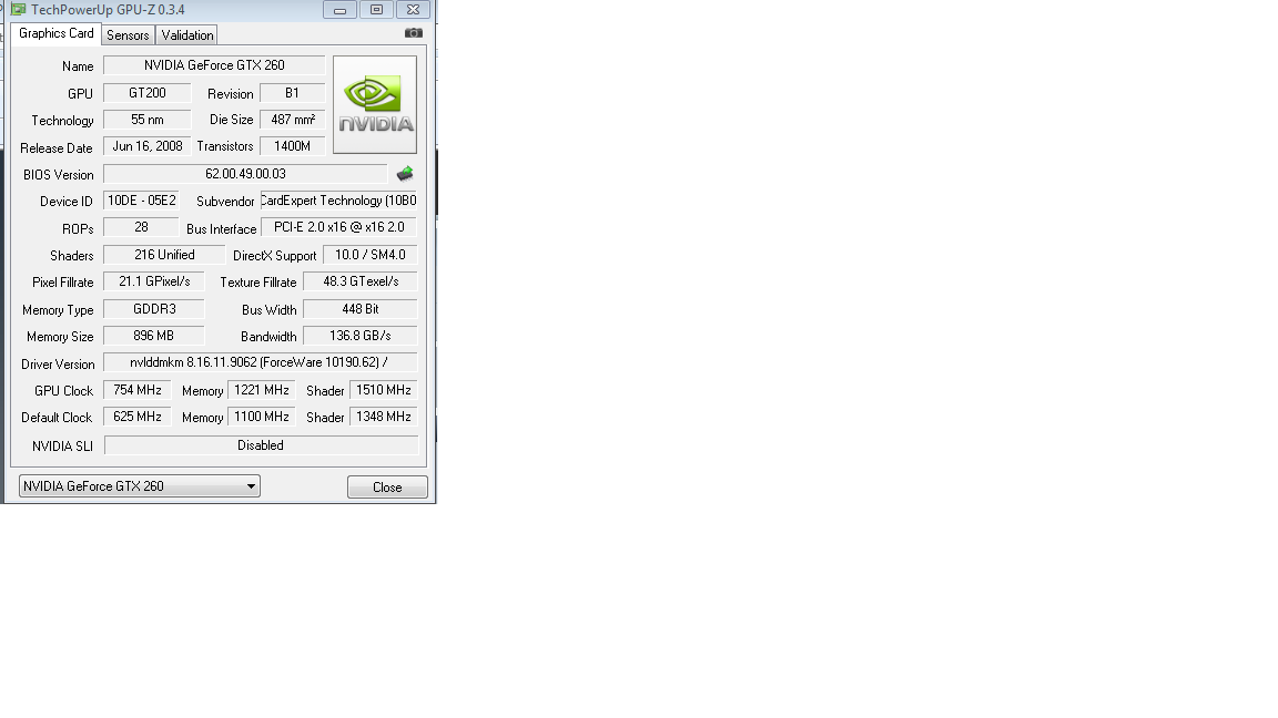

So läuft meine Gainward Stabiel und ohne Probleme.
