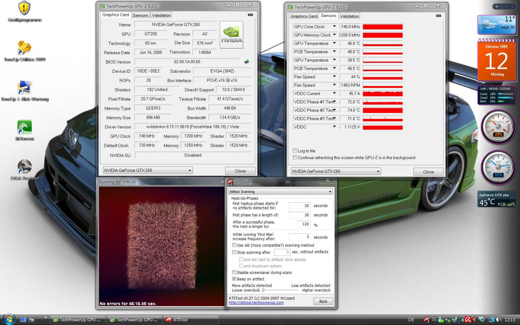

so werde heute abend die karte auf 740,1520,1200@ 1,11v flashen
in allen spielen und benches nun alles 100000% stabil !

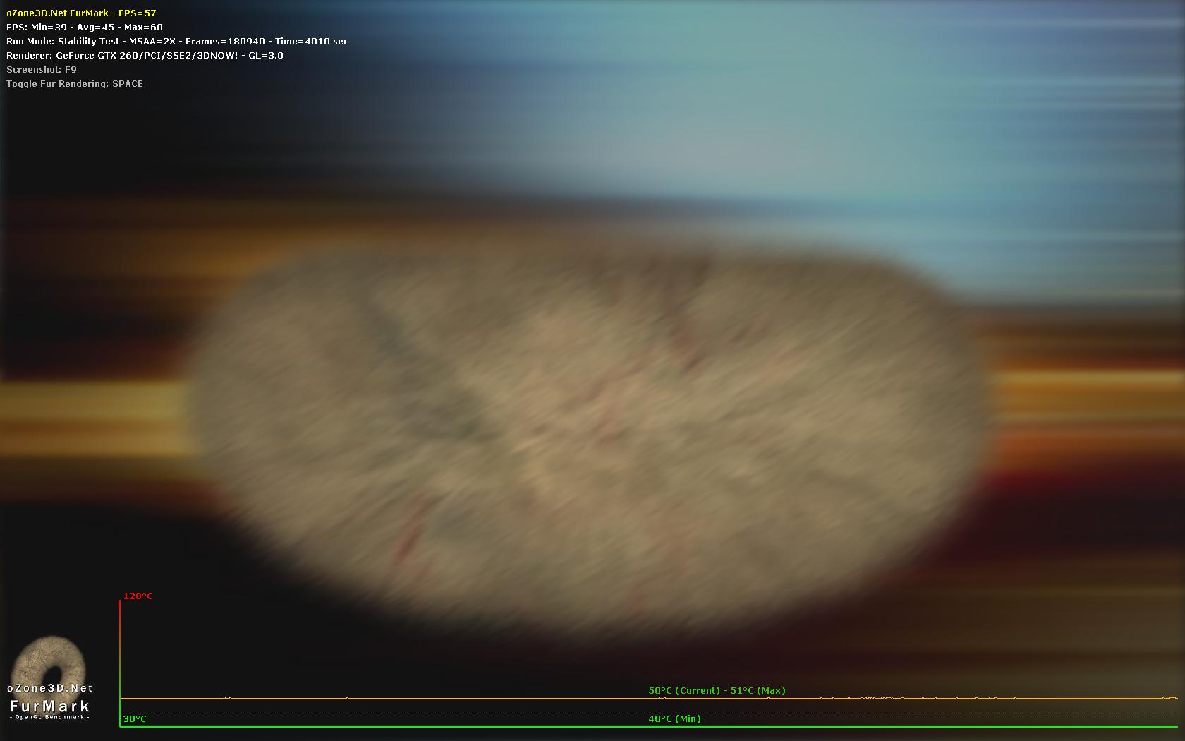

habe zum schluss nochmal das atitool nach articfakten gescannt ( im geschlossenem raum )
alles stabil
und hier über einstunde furmark 1.7.0 auf 1680x1050 mit 2 AA

Evgasüchtiger schrieb:habe zum schluss nochmal das atitool nach articfakten gescannt ( im geschlossenem raum )
alles stabil
Die Temp der Spawas ist sehr gut, hätt nicht gedacht, dass man die so niedrig halten kann.
Schafft das der Accelero Xtreme allein, oder hast du da noch zusätzlich Lüfter drauf blasen?
Gehäuse offen, oder zu?

@meckswell
kein zusatzlüfter
aber gehäusedeckel offen weil noch siemesgehäuse und das ist sehr sehr klein ! wenn zu kann die heisse luft nitt entweichen ! hole mir bald das coolermaster Haf 932
0815 hat auch den ac druppe und den seine spawas sind glaube ich noch nen tick besser weil er hat ein besseres gehäuse big tower von coolermaster und dort bläst nichtmal ein lüfter auf die karte und er hat nur zwei 120mm noctua im gehäuse vorne und hinten auf nur 800u/min. der ac ist echt super

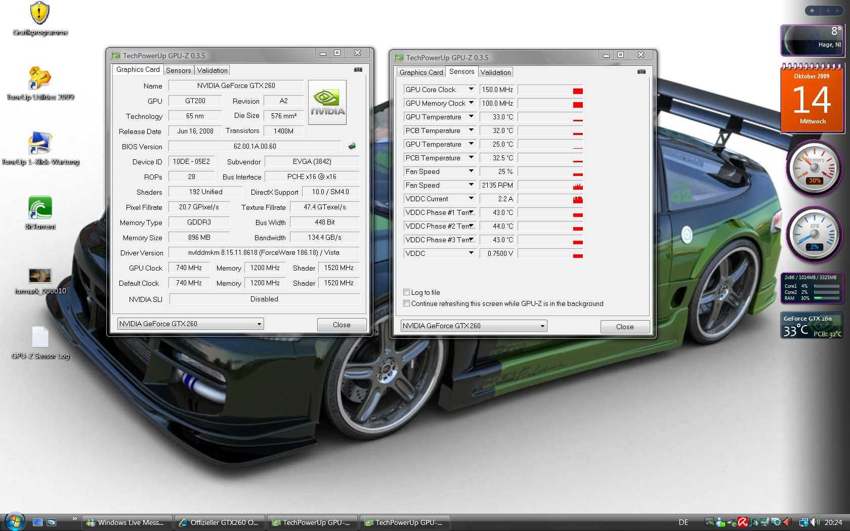

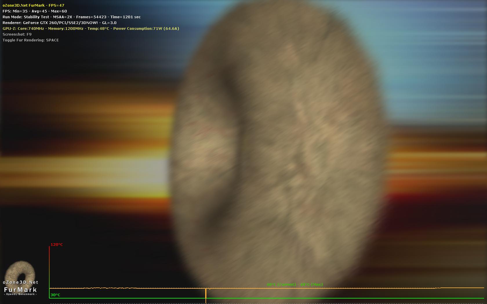

so habe nun meine Karte auf 740,1520,1200 @ 1,11v geflasht
hier einmal temps vom furmark in 1680x 1050 mit 2AA ( 20 min )
max gpu 48 Gra , max spawas 96 grad , max lüfter 53 %
http://rapidshare.com/files/292765112/GPU-Z_Sensor_Log.txt.html
hier 15 loops far cry 2 bench long ranch max details samt 8 aa !
http://rapidshare.com/files/292996777/GPU-Z_Sensor_Log.txt.html
