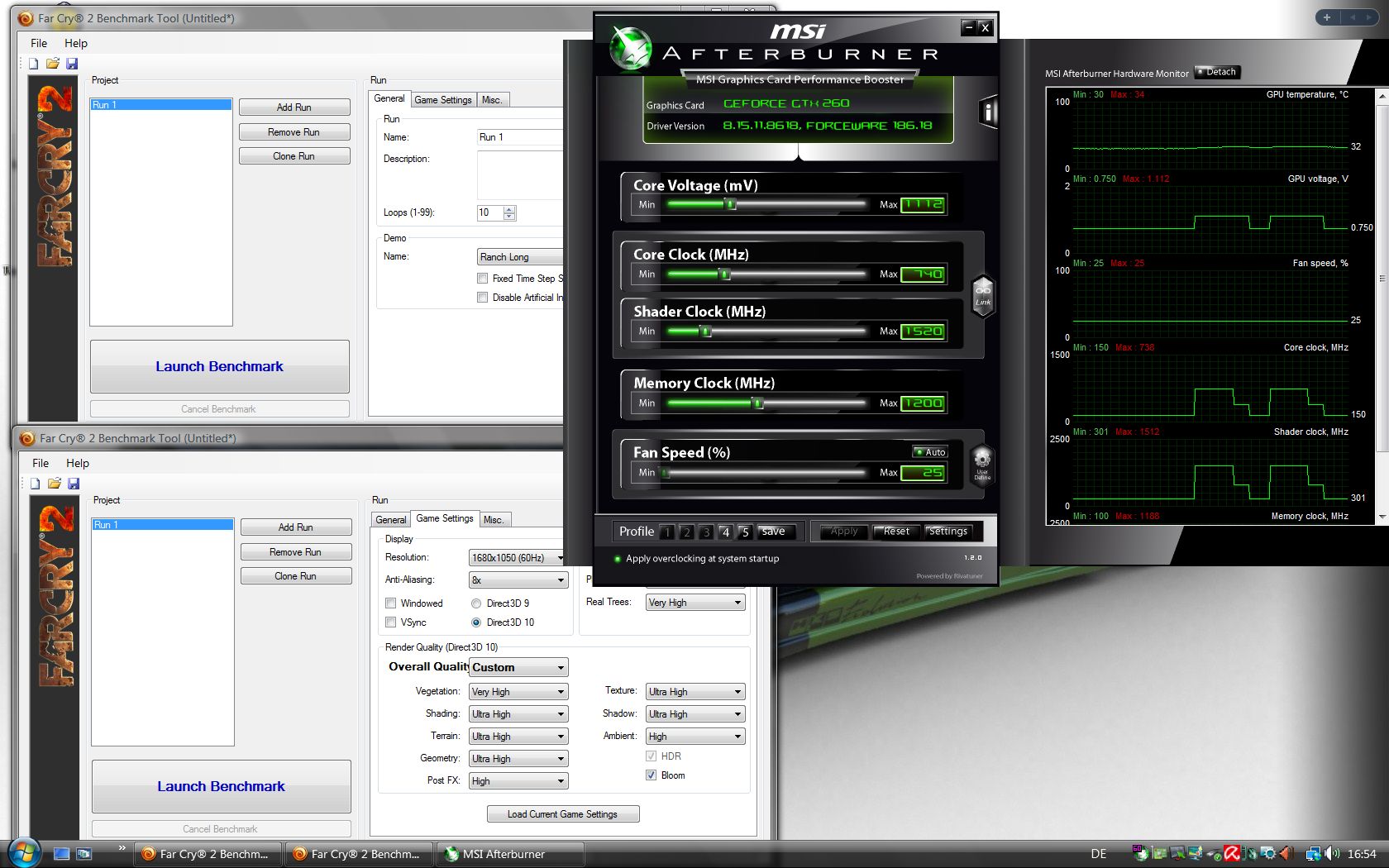

lass bitte mal den far cry 2 bench 10 loops ranch long alle details auf max mit 8 x AA laufen und mach mit gpuz ne logfile und stelle den hier zur verfügung.....möchte gerne mal die lüftersteuerung und die temps mit meiner karte vergleichen.....ich lass es nun auch laufen;)

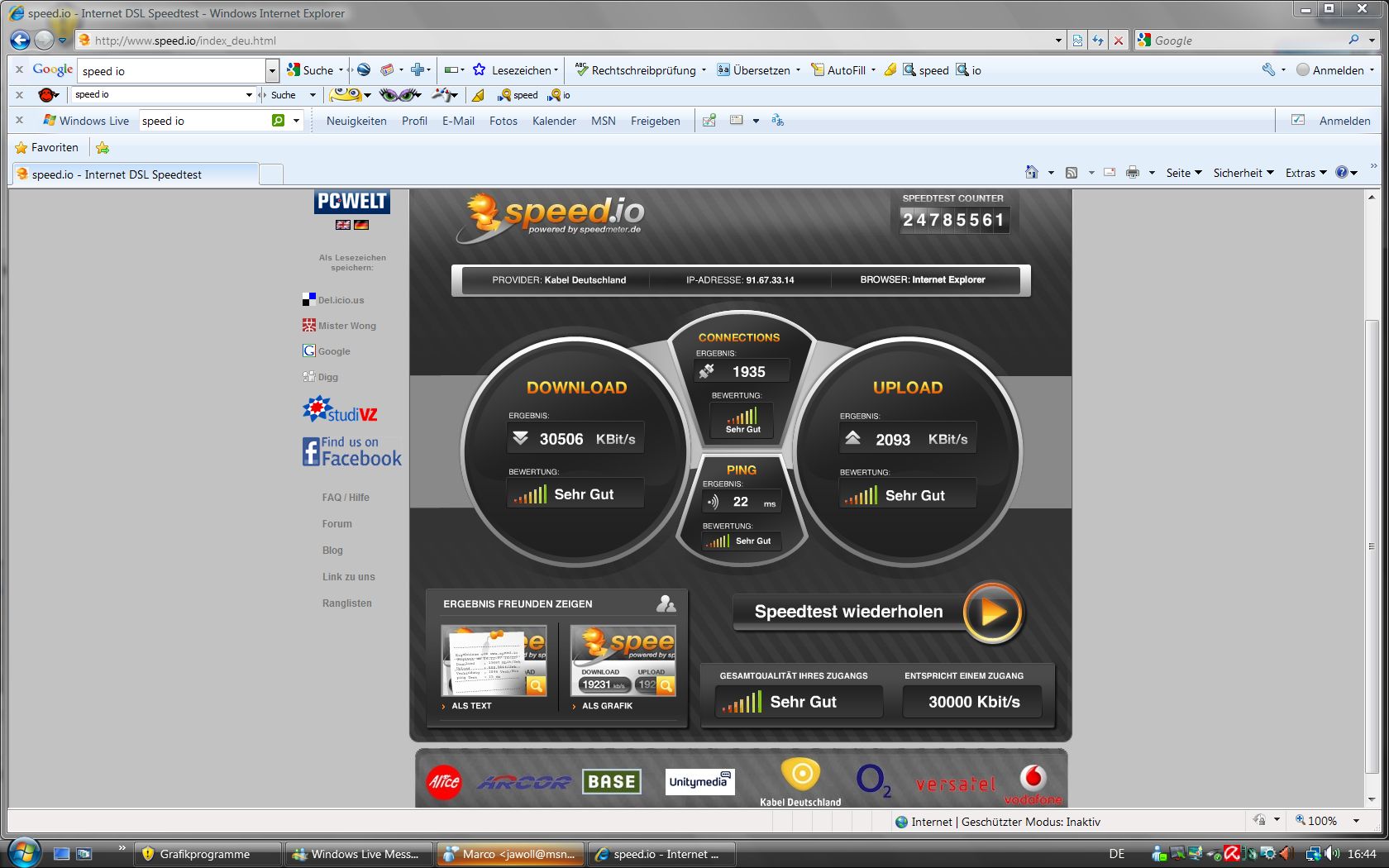

gehört hier zwar nitt her aber hab mal nach langer zeit mal wieder die leitung gettestet alles im grünen bereich :D

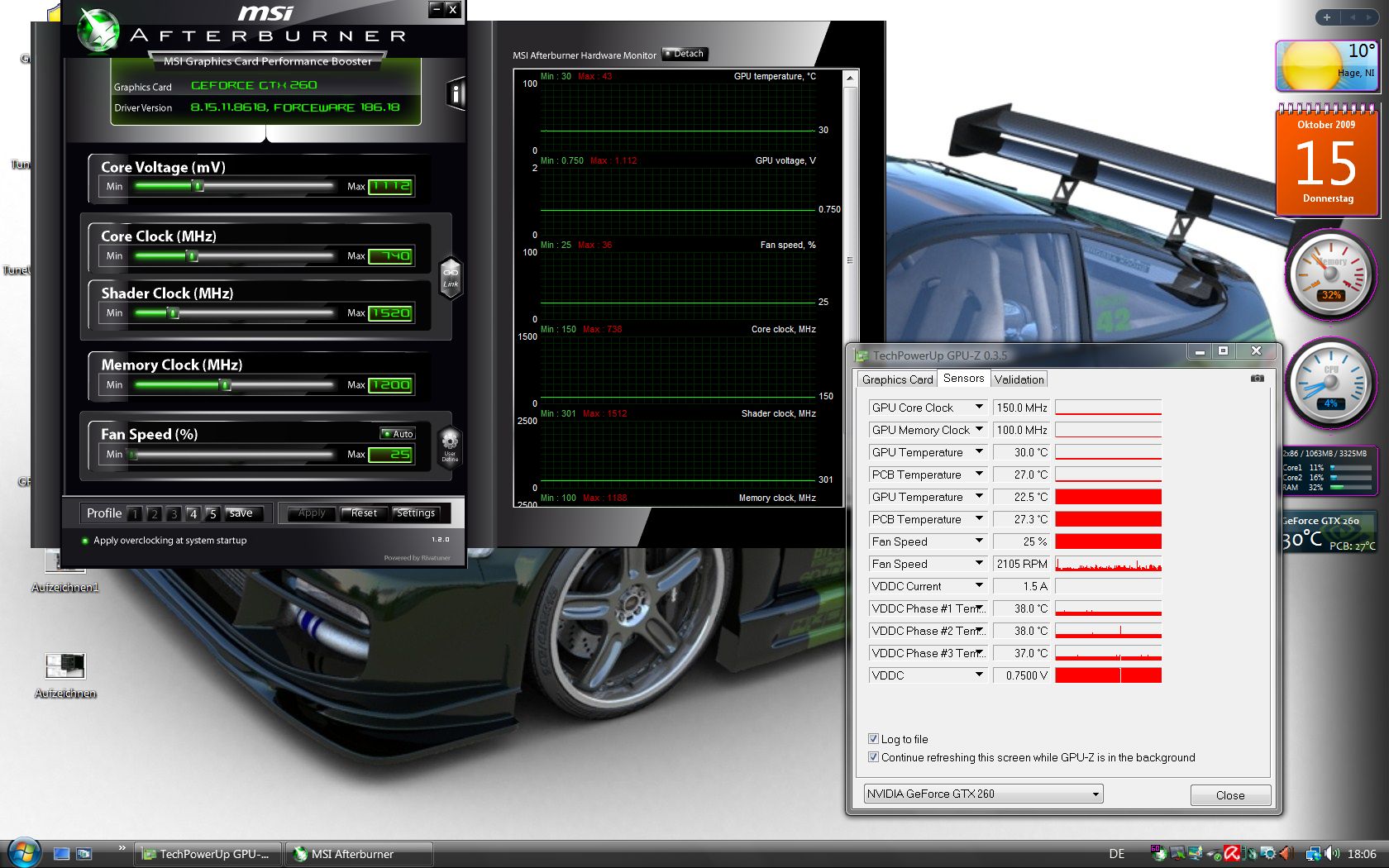

2D: 150/300/125 @ 0,9v
3D: 700/1480/1150 @ 1,1v
Was meint ihr wie weit ich mit der 2D-Voltage noch runter kann? Der 3D Takt ist nach ersten Test offensichtlich stabil, hier scheint aber noch etwas Luft zu sein.

auf 0,8v kannste dicke gehen !
ist doch schon nen supi ergebniss :D
würde aber erst mal 3d auf 1,16v testen um deine max werte rauszubekommen, wenn sie ermittelt hast, dann kannste mit der spannung runtergehen und bisl die taktraten senken...weil am limit laufen lassen bringt nichts !
viel spaß :D
ehrlich gesagt bin ich mit dem 3D-Takt vorerst zufrieden - diesen werde ich daher bis auf Weiteres lassen. Daher vage ich den Schritt hin zu den 0,8v. Meinst du es wäre denkbar den 2D-Takt weiter absenken, ich hatte mal etwas von einem Minimum von 150/300/125 gelesen?

hab grad die Far Cry2 Bench laufen lassen, GPU max 53°, Spawas max 71°, Lüfter max. 26% :)
Das mit dem Logfile hat irgendwie nicht geklappt :( musste mir jetzt so glauben ;)

ich lasse nachher mal den bench laufen und stelle den lüfter auf 25% fest ok mad max dann haben wir nen vergleich ;) deine müsste aber cooler sein da du ja nur 1,05v und niedriger oced hast :D
