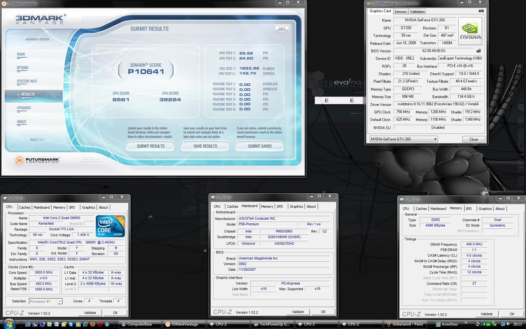

Die Erfahrung habe ich nun schon über Jahre bei GPUs und CPUs gesammelt. Sowohl bei mir selbst, als auch bei anderen Usern hier im Forum, bei Hardwareluxx, 3DCenter oder auch Planet3DNow. Es war bisher immer und ohne Ausnahme zu hohes OC. Ich will dir nicht zu Nahe treten, aber es ist das OC.
Hier nun noch meine Ergebnisse mit 756/1512/1200 und 738/1476/1224 im Vergleich:

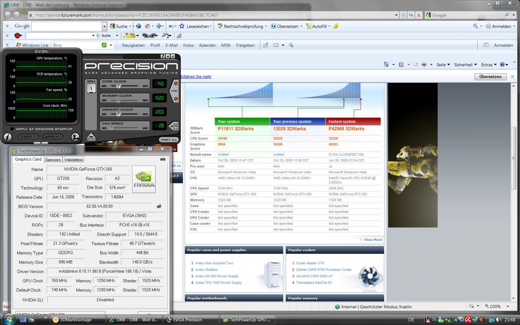

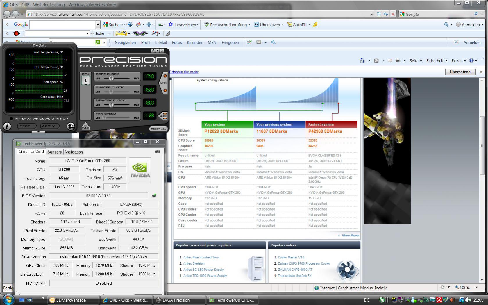

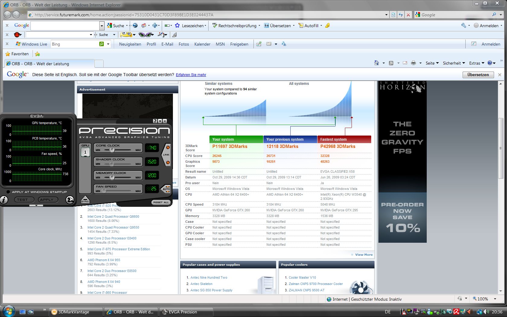

habe jetzt mal drei verschiedene taktis durch vantage bügeln lassen !
740,1520,1200 @ 1,11v ( 11697 punkte )
760,1520,1250 @ 1,16v ( 11811 punkte )
785,1570,1270 @ 1,18v ( 12029 punkte )
passt doch oder ???? :rolleyes: je höher der takt desto mehr punkte ;)
dann ist deine karte bei dem hohen takt mit der kühlung am limit ! meine karte wird da max 46 grad warm und stabil !!!!! und deine mit stock ? oder halt was auch gut sein kann deine spannung für den hohen takt zu niedrig !!!!! dann wird die karte auch instabil !!!!!!!!!!!!!!!!!!!!!
oh ja last euch nicht irren vom evgatool da stehen noch die geflashten taktis drinne aber im HW-monitor vom evgatool sieht man noch bisl den richtigen takt wenn ihr genau guckt ! habe nämlich mit afterburner oced wegen spannungerhöhung und habe beim screenen nicht drauf geachtet das das evgaltool dort nicht die werte übernommen hat aber ja im HW.Monitor;)
