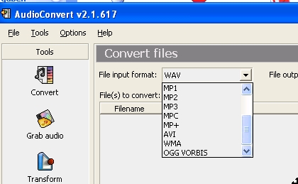

Hallo!
Mit dem nachvolgenden AudioConverter geht es !leider keine Freeware!:rolleyes:
Danke, dann muss ich mir den kaufen. Kann ich mir da den Lame Encoder nutzen? Wo kann ich den kaufen? Habe dieses CDex installiert, doch wie geht das nun. Irgendwie komm ich auch damit nicht klar.
