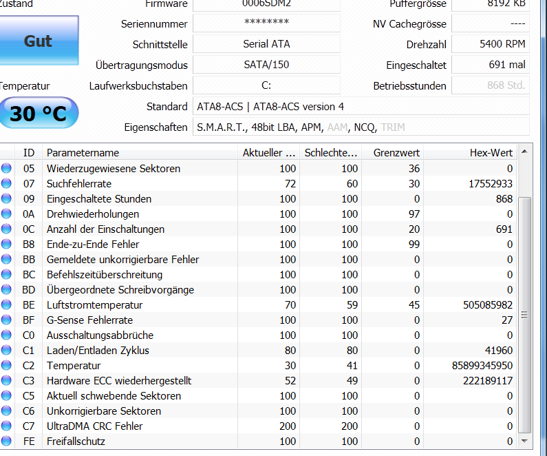

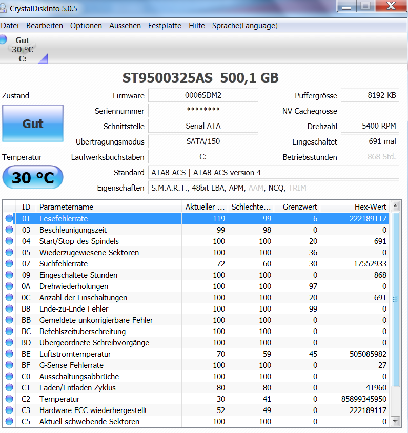

Das hier zeigt crystaldisk an.

Ich kann nur mutmaßen, aber ich habe das Gefühl, dass deine Festplatte defekte Sektoren hat. Fdisk hat dann die betroffenen Daten auf andere Sektoren geschrieben. Ich würde dazu raten die Platte auszutauschen und auf jeden fall SOFORT ein backup aller daten zu machen!!!11elf
Also ich würde mir da nicht allzugroße Sorgen machen, aber sicherheitshalber würde ich in Zukunft wichtige Daten auf ner externen lagern.
Die Platte hat auch einige G-Sense Fehler protokolliert. Das kann auch dazu führen, dass sie etwas *unrund* läuft.
G-Sense Fehler sind Erschütterungen im laufenden Betrieb. NB HDDs sind eben sehr behutsam zu benutzen. Im Betrieb das NB nicht stoßen oder hektisch bewegen.
Halloooo, deine HDD ist schon 4 Jahre jung! sei froh das diese überhaupt noch startet. Sicherung durchführen und Neue zulegen.
Wie drauf muß man sein, um bei einer Fehlerfreien Platte den Austausch zu empfehlen?
0 Lesefehler, 0 Suchfehler, 0 wiederzugewiesene Sektoren, 0 schwebende Sektoren, 0 UDMA-CRC Fehler, usw. usf. 27 G-Sense Ereignisse sind nix.
Zitat chkdsk: das Volumebitmap ist defekt, das wurde nach dem Neustart repariert.
Das ist halt die Jugend von heute: alles muss immer ganz neu sein - vier Jahre alt ist eine Ewigkeit und gehört schon lange weggeworfen :rolleyes:
