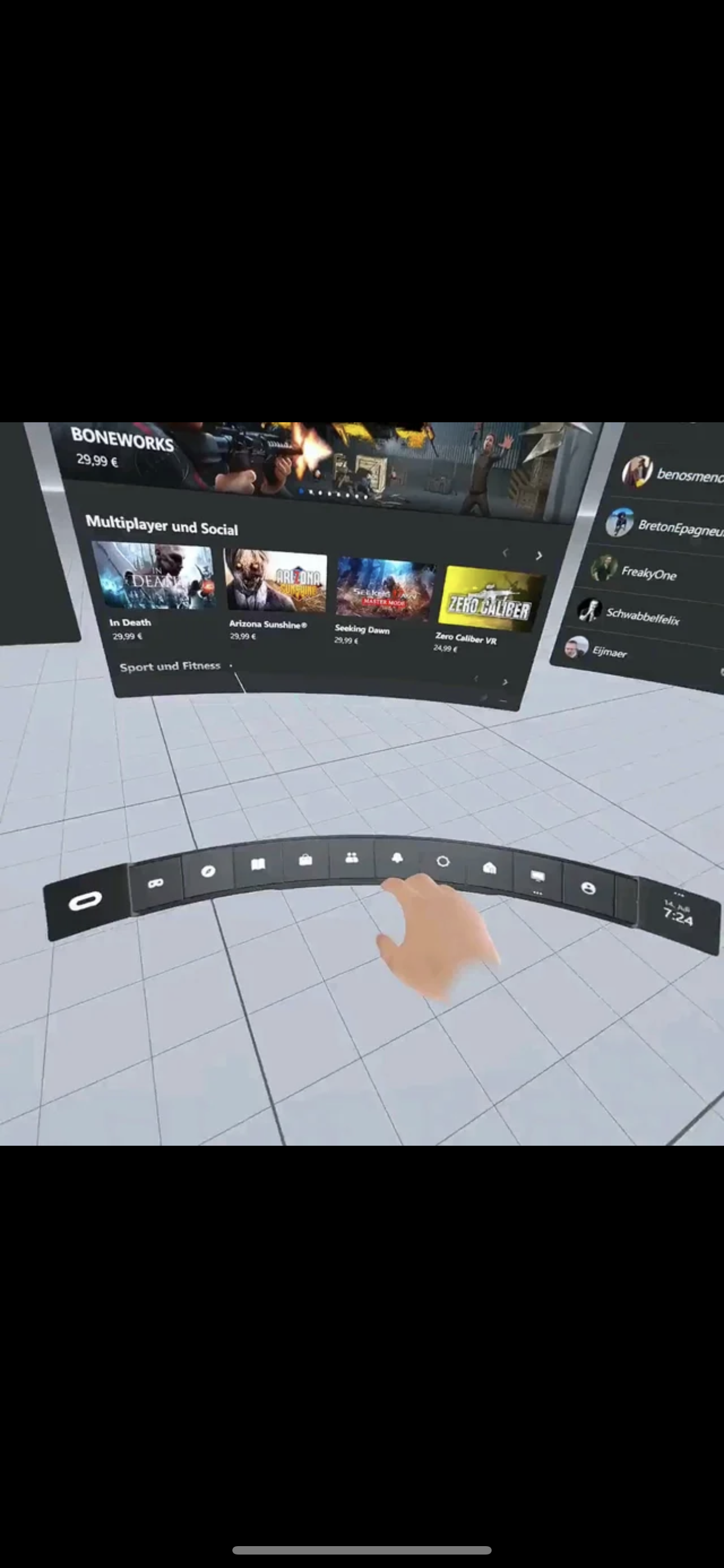

Wie macht man das? Wenn ich Airlink starte bekomme ich ja eine neue "Welt" angezeigt und der "Bedienbalken" unten wird plötzlich halbrund und die farbigen Symbole werden durch graue Buttons ersetzt. Wie kann ich mir da meinen Windows Desktop anzeigen lassen sodass ich mit dem Controller auch die Maus simuliere und in Steam oder ähnliches etwas starten kann. Das ging leider nicht.

Drück mal den Menüknopf damit die Leiste unten eingeblendet wird. Einer der Knöpfe ist für die Desktop Ansicht.

Du hast glaub ich recht mit dem Desktop. Irgendwie habe ich es heute mal geschafft und der Punkt ist zu einem Zeigefinger geworden und ich hätte Spiele oder ähnliches über die Brille und die Controller auf dem Desktop starten können. Muss jetzt nochmal genau heraus finden wie das geht. Das Streaming auf Handy oder PC Browser klappt auch. Und mit Steam VR habe ich auch schon ein gutes Fenster wo ich gut sehen kann was passiert.
