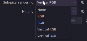

Ich muss hier mal einen Thread aufmachen, da die Unweiten des Netzes entweder zu dem Thema nichts hervor bringen oder ich zu doof zum Suchen bin. Ich hab seit wenigen Tagen einen OLED TV (LG C2) auf dem Schreibtisch stehen, hauptsächlich als Testgerät, weil ich schauen wollte ob die Größe für mich passen würde und wie sich OLED so macht.
Mir war das Font rendering Problem bereits vorher bekannt wie bspw. hier erwähnt. Und ich muss sagen es ist exterm störend, nicht nur die roten Texte (inbesondere im Terminal) sind enorm unscharf. Generell ist Rot und Grün nicht wirklich sauber.
Gibt es dazu keinerlei Lösung auf Linux? Unter KDE hat man ja diese schön Einstellung:
Nur leider bringt keiner dieser Einstellmöglichkeiten sichtbare Besserung. Da ich plane bei einem 34 Zoll 4k in Zukunft zu zugreifen bin ich stärksten an einer Lösung für das Problem interessiert.
Dankbar für jegliche Erfahrungsberichte.

LG C2 dürfte RWBG Subpixel-Matrix haben, also einen dedizierten weißen Subpixel.
Teste mal ohne Cleartype.
Reaktionen: cartridge_case
Ich denke mal bei dem OLED TV wird ein stark abweichendes Subpixel Layout genutzt
(wo z.B. das rote Pixel größer sein wird, oder die Pixel im Dreieck angeordnet sind)
bei Monitoren ist das dem Datenblatt zu entnehmen ob es RGB oder GBR oder andere exoten sind,
alternativ KDE zeigt dir da ja die Vorschau zu an oder z.b. hier prüfen http://www.lagom.nl/lcd-test/subpixel.php
wenn die 4 vorlagen nicht reichen und das Layout keins von denen entspricht bestünde die Möglichkeit sich das mit freetype2 anzupassen (siehe dazu doku/wiki deiner Distribution)
Subpixel-Rendering einfach abschalten ("None"), das ist bei 4K unnötig und war schon immer mehr Spielerei als nützlich.

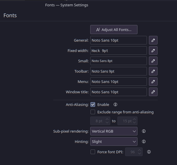

Wie sieht es denn aus, wenn man das 'Sub-pixel rendering' abschaltet? Dadurch sollte das normale grayscale Antialiasing erscheinen. X11/Wayland dafür am besten neu starten oder rebooten.
Reaktionen: Iapetos
Ich hab es gestern mal ausgeschaltet, aber keine nenneswerte Verbesserung feststellen können. Hatte den PC allerdings auch nicht neugestartet. Ich schau mir das heute nochmal an, vielleicht kann ich dann auch gleich Bilder machen.
Wie gesagt glaube ich nicht, dass es nur am Font rendering liegt. Was mir noch in den Sinn kommt, dass ich evtl. kein HDMI2.1 Kabel verwende und es daher zu Problemen kommt.
