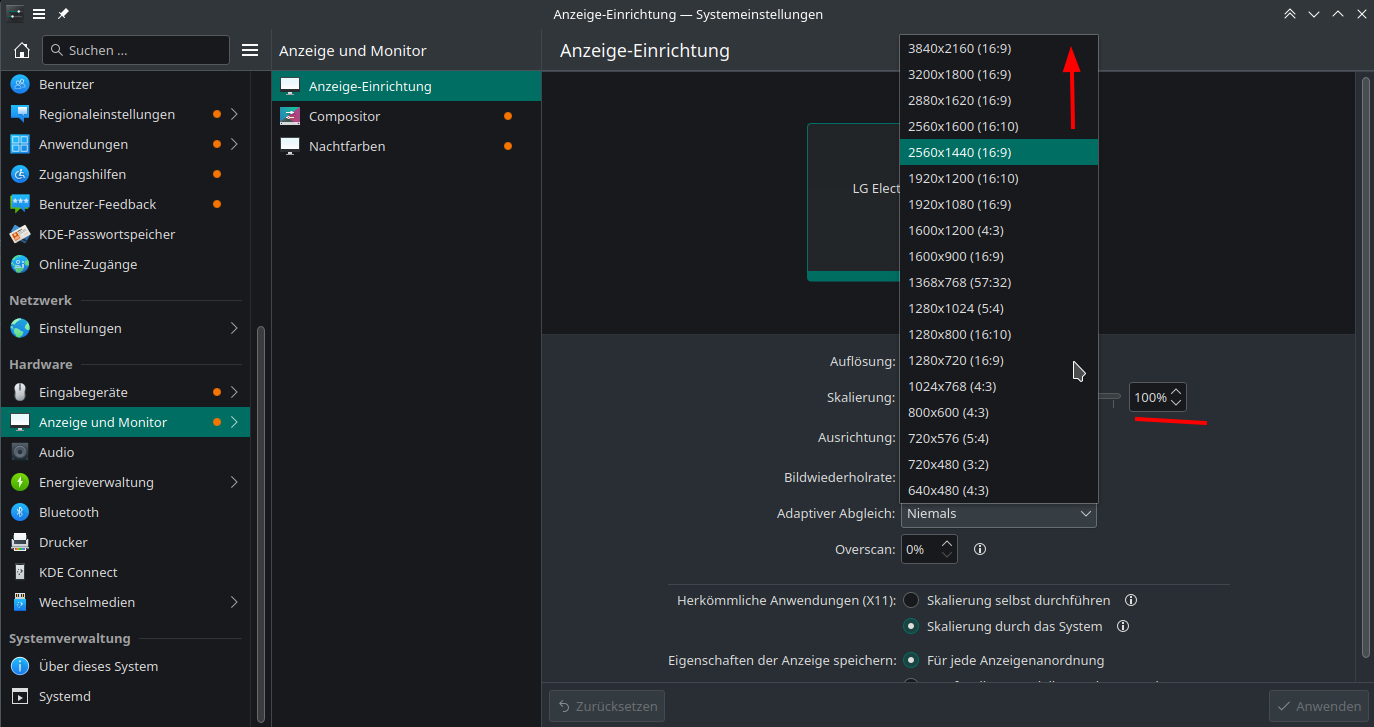

Na hab ich doch auch geschrieben! Das teil hat wie ne Glotze nen internen upscaler aber auch keinen besonders guten möchte ich behaupten. Das Teil Meldet dem Rechner jedenfalls deswegen, das es eine 4k Auflösung annimmt, und tut es ja auch. aber nativ sind wie schon geschrieben die 2560x1440p
27" (68,58cm) LG Electronics UltraGear OLED 27GR95QE-B schwarz 2560x1440 1xDisplayPort 1.4 / 2x HDMI 2.1
Findeste auch bei reddit oder so, hatte das mal gegoogled. Ich war auch erst verdutzt, warum ich 4k einstellen kann und habe nochmal die Specs nachgelesen - damals.
Und wann gibt das ein schlechtes 4k-Bild, wenn du 4k gar nicht auswählen kannst? Weil es das ja eben auch gar nicht darstellen kann? Irgendwie habe ich da was verpasst. Das hat auch nix mit Upscaling zu tun. Das wird da nicht gemacht.
Ne, ich hab nen sauberes Bild.
Außer natürlich ich schick dem Moni eines der nicht nativen Auflösungen.

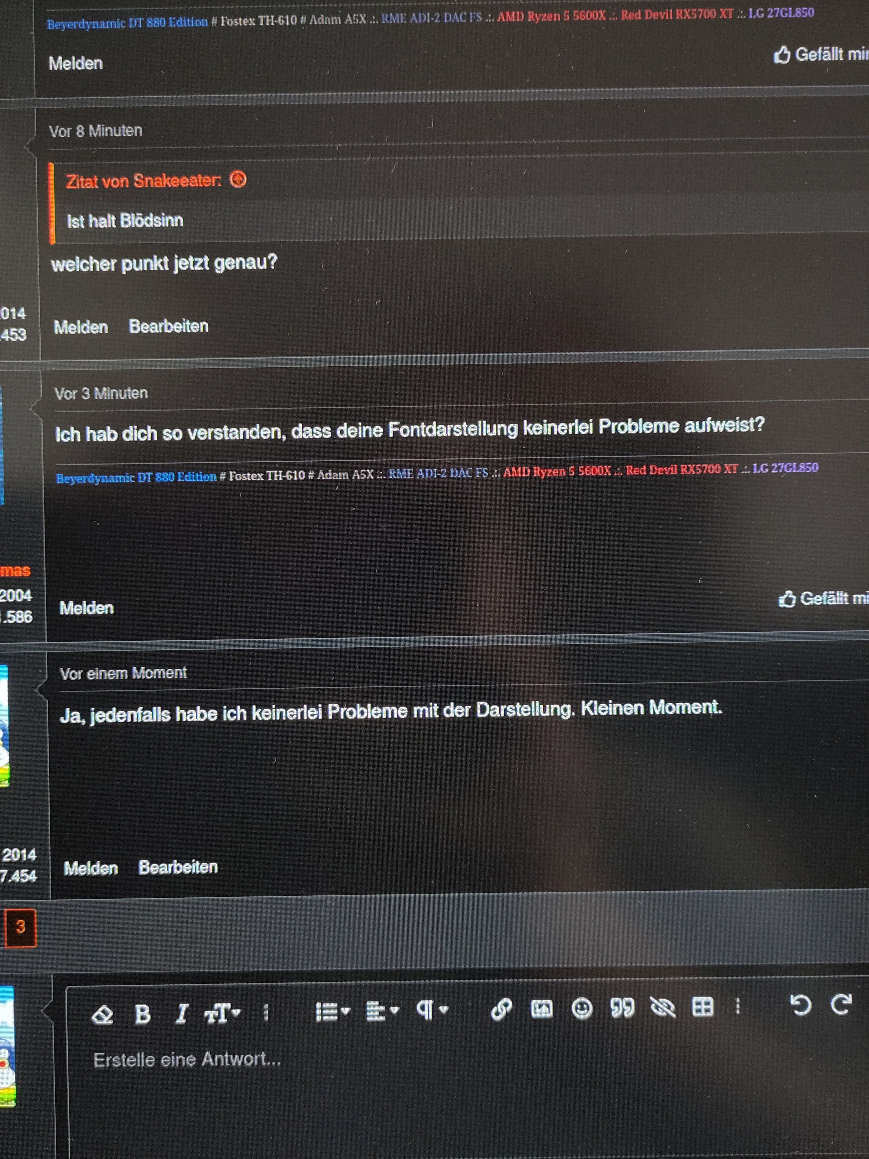

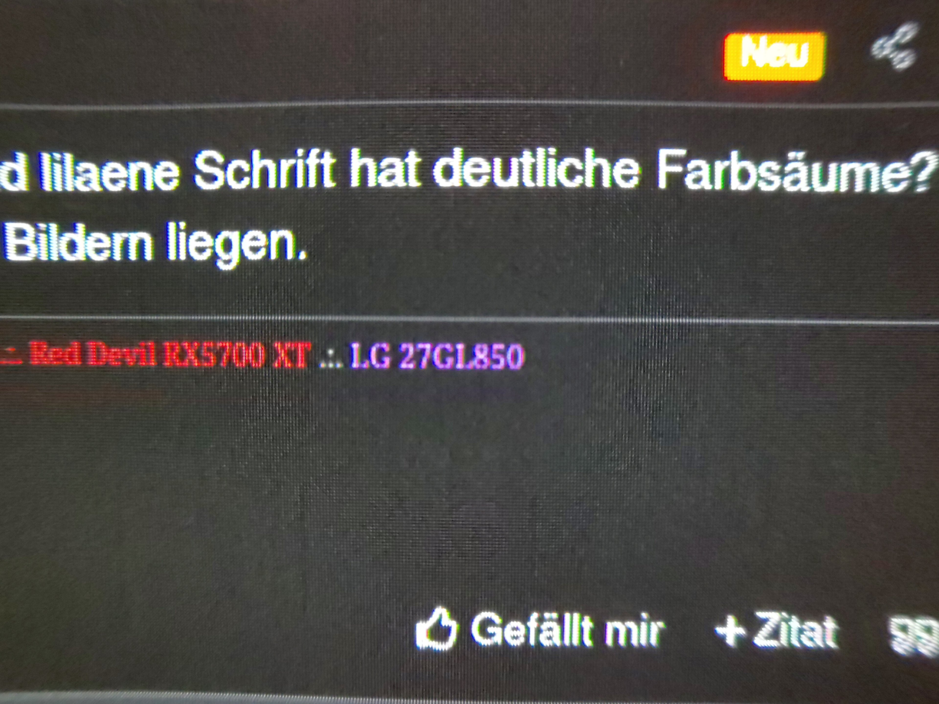

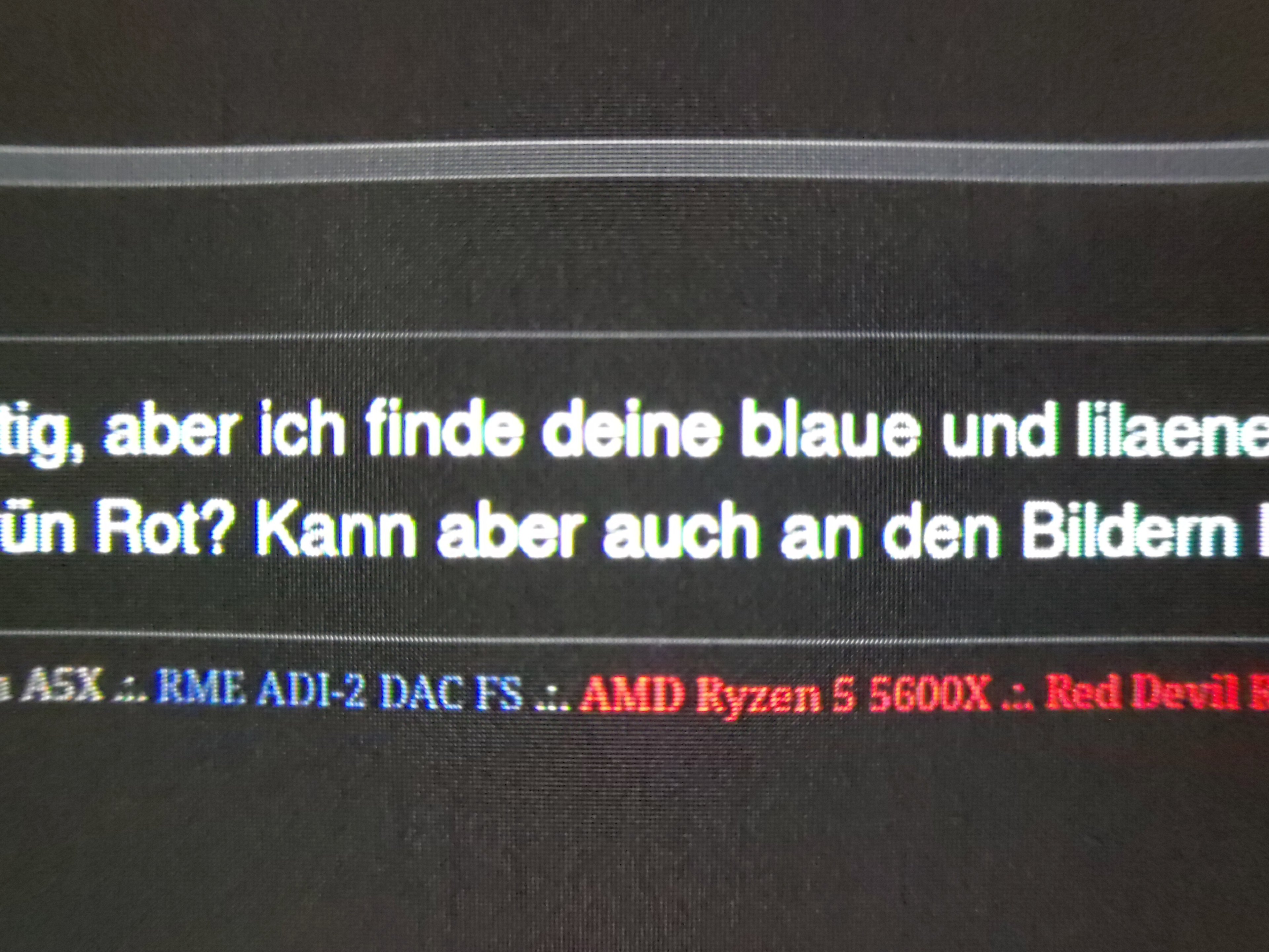

Ich hab dich so verstanden, dass deine Fontdarstellung keinerlei Probleme aufweist?
Ja, jedenfalls habe ich keinerlei Probleme mit der Darstellung. Kleinen Moment.
Edit:
Und zu bedenken ist, 1:1 davor ist es schärfer - ein Besseres Bild als abfotografiert
- Das wird auch sicher nichts zur Sache tun, aber... KDE Wayland Plasma auf Manjaro

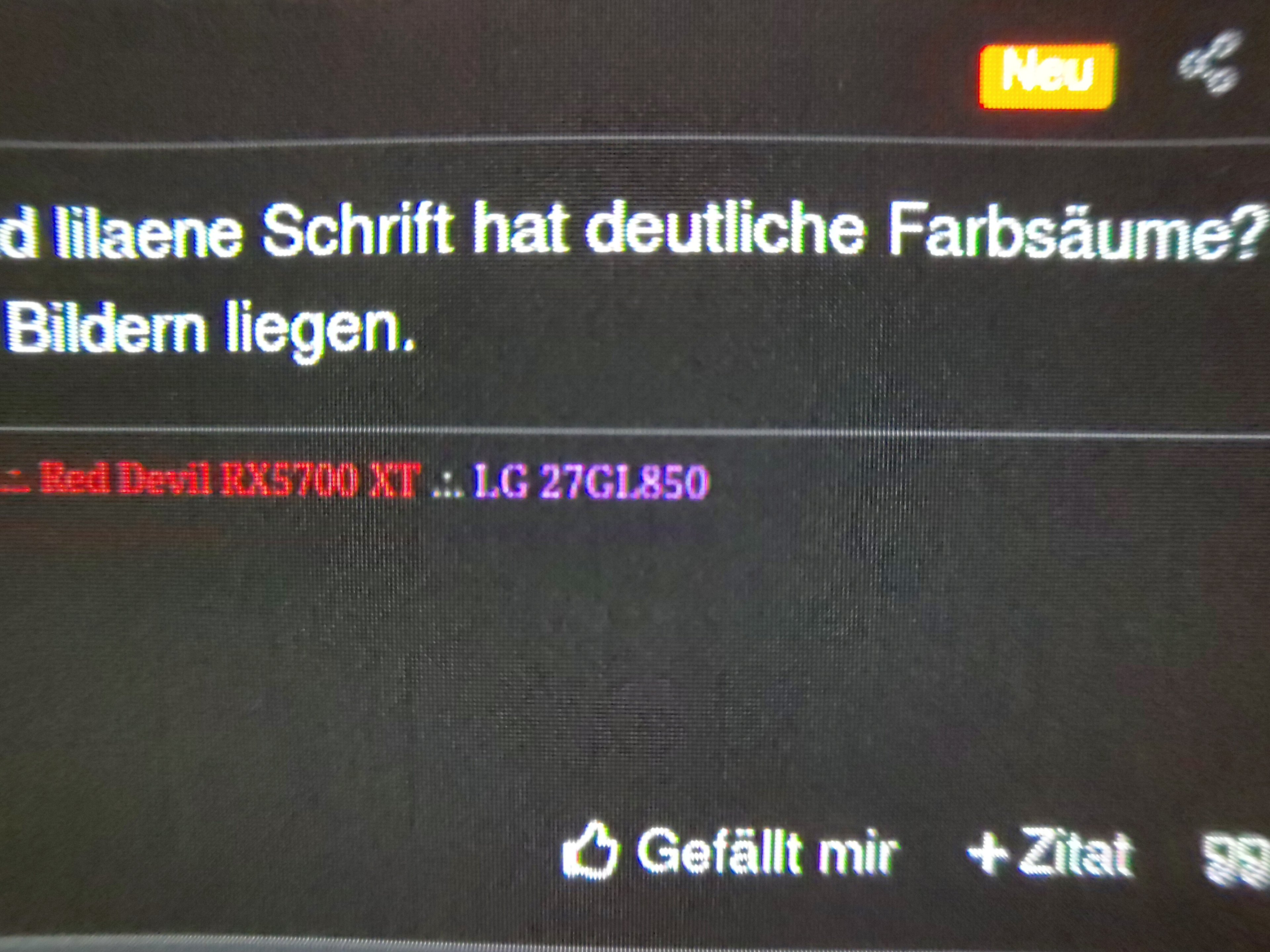

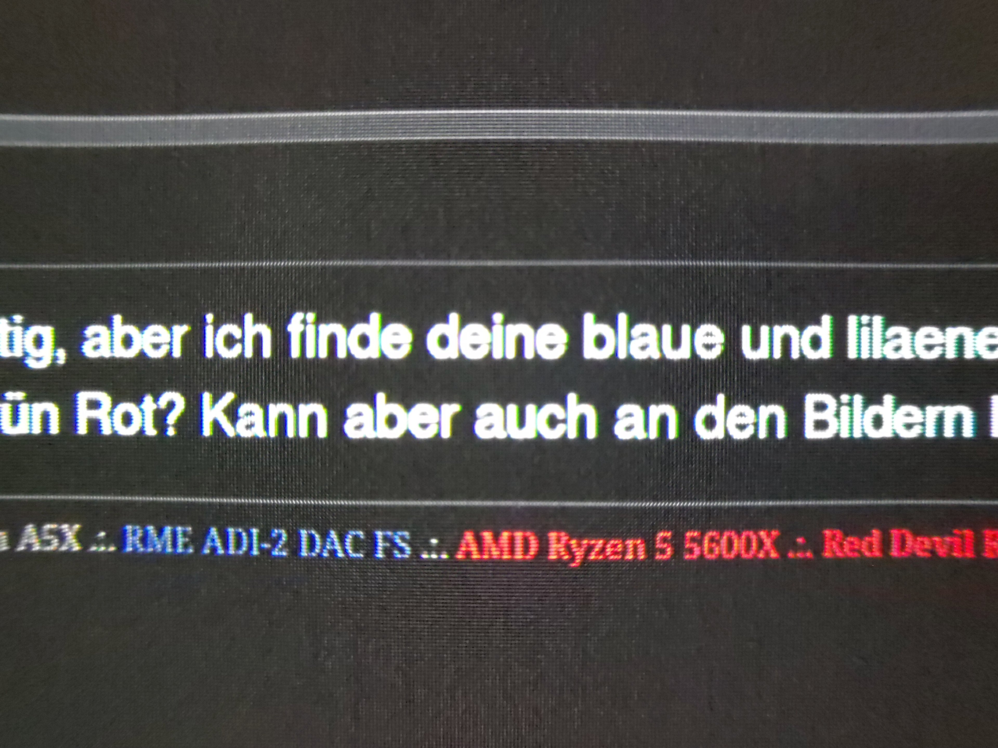

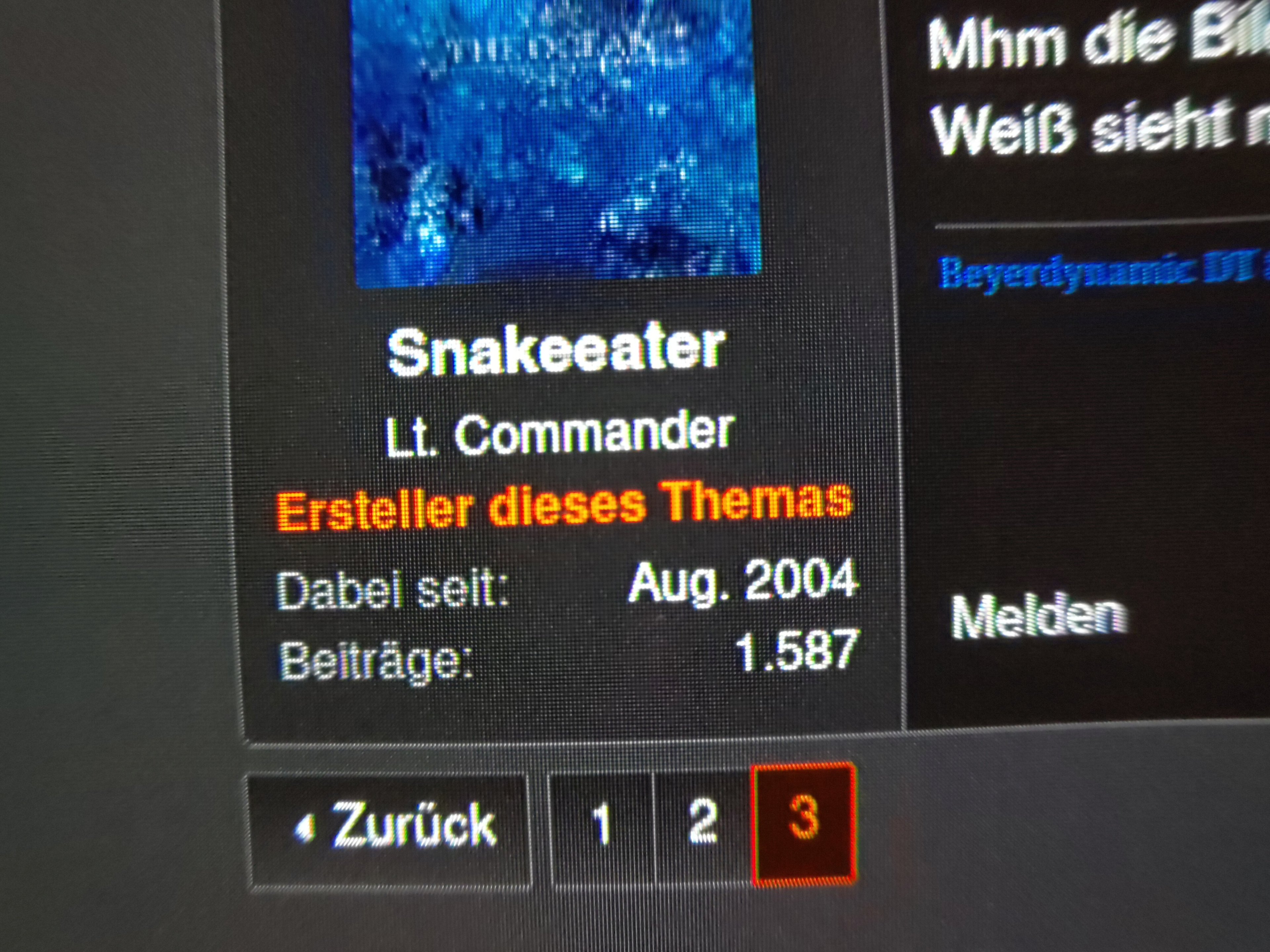

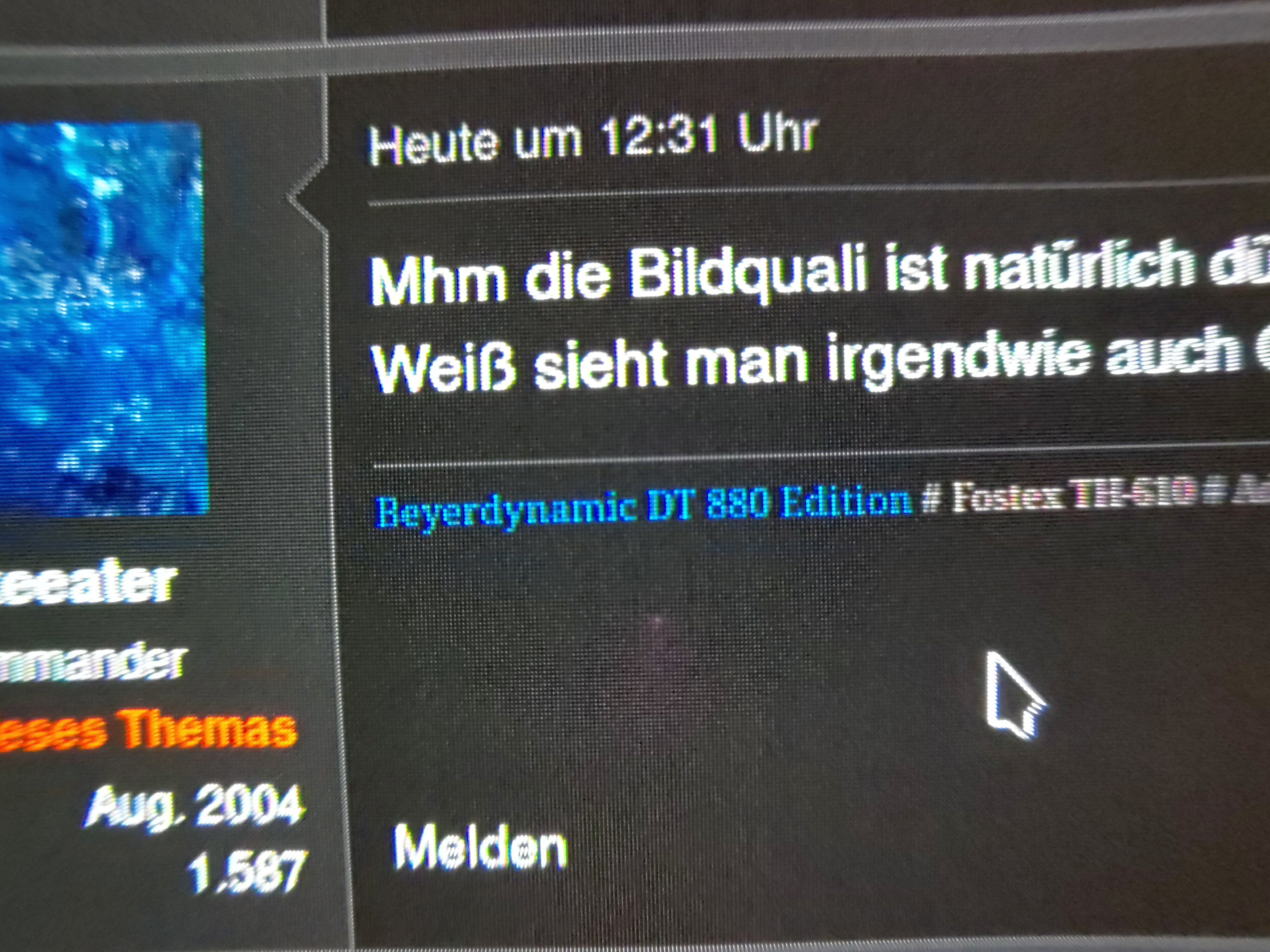

Siehste da oben auf dem Foto das von Snakeeater, die weißen Bereiche im Namen? taucht zum Beispiel 0% beim Betrachten mit dem Auge auf.
Aber gut, die Fussel wurden von LG mitgeliefert, die machen den Preis aus :mussweg:
Mhm die Bildquali ist natürlich dürftig, aber ich finde deine blaue und lilaene Schrift hat deutliche Farbsäume? Beim Weiß sieht man irgendwie auch Grün Rot? Kann aber auch an den Bildern liegen.
Es ist etwas näher dran und das lila sieht nicht so überstrahlt auf dem Foto aus, es wirkt als hätte es weiße stellen, was mit Bloßem auge ganz und garnicht so ist.
Das blaue recht gut eingefangen, jedenfalls nahe, aber mit bloßem auge wieder... sieht es einfach nur sauber aus
Dieses Orangene scheint die Kamera "ein problem mit zu haben" es wirkt geradezu strahlend, was mit bloßem Auge wieder garnicht so ist
Das hellblaue recht gut getroffen, wenn auch wieder, es auf dem Bildschirm mit bloßem auge einfach nur blau, sauber nicht so überstrahlt aussieht.
Vorallem ist mit bloßem auge davor sitzend ja auch alles viel kleiner als jetzt auf den Fotos... alles scharf, sauber, nichts ausgefranztes.
