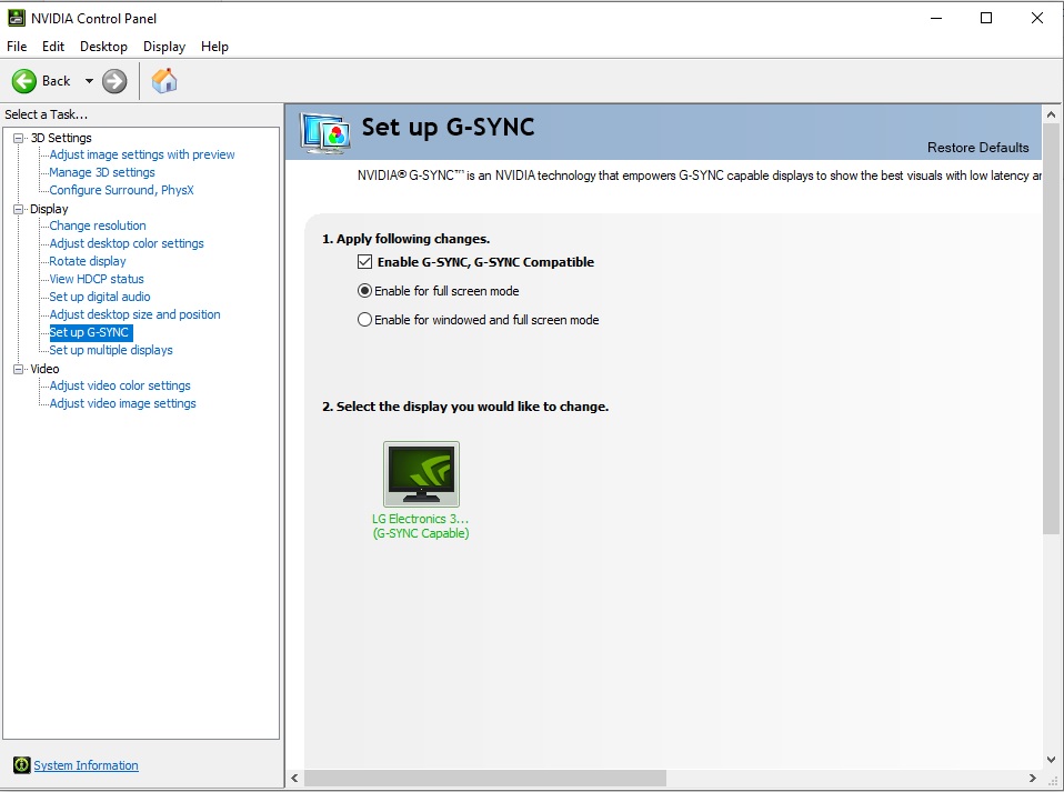

Hallo. Die aktuelle Firmware funktioniert schon, du musst nur im Kontrollpanel einstellen, dass das Display Gsync Kompatibel ist. Und 4:4:4 sollte gehen, mit HDR habe ich keine Chromasubsampling laut Testbildern, sogar mit 1440p@120Hz@HDR. Nur 4K ist auf 60Hz beschränkt.

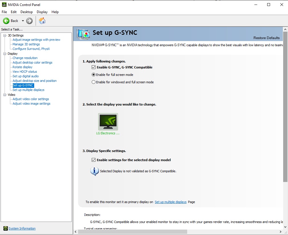

RushSyks schrieb:...du musst nur im Kontrollpanel einstellen, dass das Display Gsync Kompatibel ist...
Unter welchem Kontrolpanel (Windows?). Und VRR funktioniert nur im Game mode nicht PC Mode des LG's korrekt?

Nvidia Systemsteuerung meinte ich. Die ist unter W10 und Turing nicht standardmäßig installiert, eventuell aus dem Windowsstore nachinstallieren.

Ja ist schon aktiviert für meinen LG 32GK850G. Danke trotzdem!

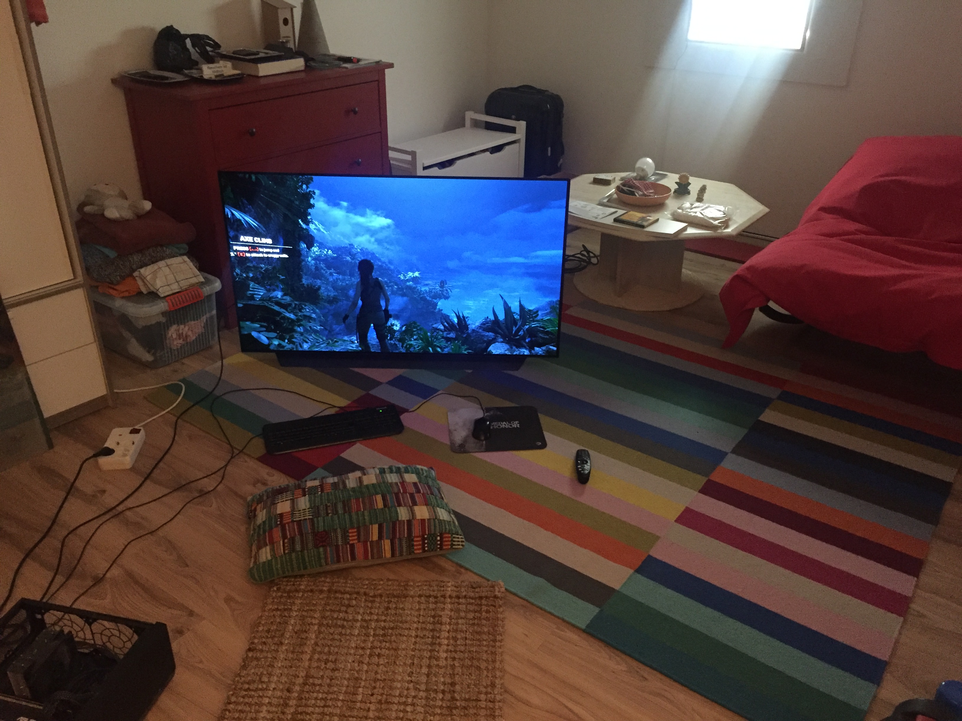

Bin mal mutig und mache ein Foto von meinem neuem Schnucki.
Das an der Wand ist mein LED Bilderrahmen und der Rest meine Daddel-Höhle seit 24 Stunden

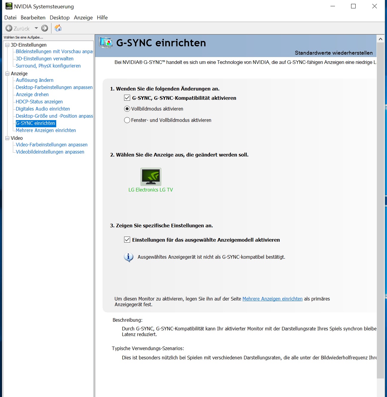

hi vieleicht kann das einer bestätigen oder hinweise geben , ich habe einen nanocell 4k und zwar 49SM90007LA
heute am 11.11. hat dieser tv ein update bekommen und ich würde gerne behaupten der ist nun auch gsync kompatibel
der tv kann 4k60 hz und 1440p 120 hz ,
neuerdings bzw ist mir vorher nicht aufgefallen habe ich in den nvidia optioen den gsync reiter und habs mal aktiviert , punkt 3 muss ein haken sein
jedenfals scheint es zu funktionieren , ich teste mit der gsync pendulum demo
4k @60 hz , ich kann in der demo auf gsync wechseln aber es gibt dennoch tearing , ob das nun am hdmi kabel bzw des hdmi ports der graka liegt kann ich nicht sagen weiß nicht wie weit die 2080ti den hdmi port spect
1440p hier scheint es zu funktionieren in der demo sieht man gut den unterschied zwischen aus und an , tearion ist weg , bild hat aber stellenweise leichtes flimmern nicht verwechseln mit dem tearing
vermutlich wird da ein treiber update möglicherweise abhilfe schaffen sofern es geht aktuell steht der stand ja "noch nicht gsync compatible bestätigt"
dieser "instant game Response Modus" springt nun auch an wenn gsync an ist

Bei mir sieht es im Nvidia control panel net anders aus und bei 1440p habe ich allerdings nur beim Ladeschirm in Tombraider leichtes Flackern kurz gehabt (im linken unteren Bereich).
Ich habe auch noch net das Firmware update seitens LG für den C9 aber es funktioniert trotzdem. Immerhin hatte ich den ersten VRR Moni schon vor 3 Jahren (TN) gehabt also weiß ich wovon ich rede.

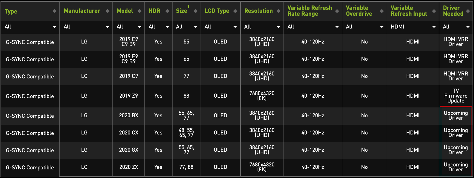

Die neuen 2020er LG OLED können 4K @ 120 Hz über HDMI 2.0, also sobald die neuen Treiber da sind, sofern man eine RTX 2xxx-Karte oder GTX 16xx-Karte hat.
Die 2019er LG OLED müssen auf HDMI 2.1-Karten warten, um 4K @ 120 Hz darstellen zu können.

wie soll das funktionieren wenn HDMI da nicht mitmacht?Romanow363 schrieb:Die neuen 2020er LG OLED können 4K @ 120 Hz über HDMI 2.0
Romanow363
- Feb. 2017
- 654
Wahrscheinlich ohne HDR mit Chroma 4:2:0 Abtastung. Dafür könnte die Bitrate von HDMI 2.0b genügen.
Bestätigt: 4:2:0, 8 bit, No HDR.
