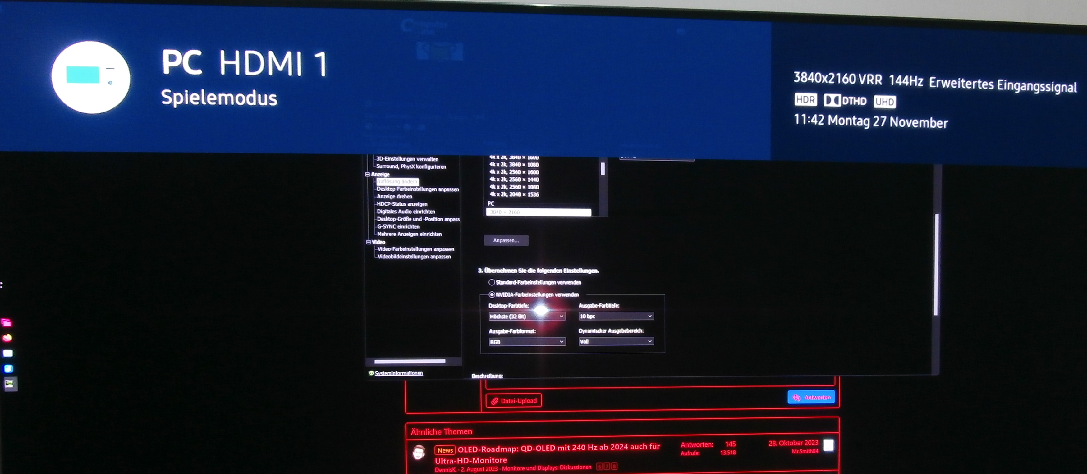

BloodReaver87 schrieb:
4K @ 144Hz geht aber nicht mit HDMI, oder?
Wird wie beim diesjährigen Samsung sein. HDMI 2.1 mit DSC ( im Game-Mode ) = 2160p 144Hz HDR.
Läuft sahnig auf dem S90C, inklusive Freesync Premium.
Kommt auf den Anwender an. Es gibt genug Leute (mich eingeschlossen) die wirklich sofort erkennen wenn DSC aktiv ist. Beim Gaming mag das noch gehen, aber im Desktopbetrieb sehe ich überhaupt keinen Sinn für den Zugewinn von 22 Hz (15%), Nativ gegen DSC zu tauschen ??
