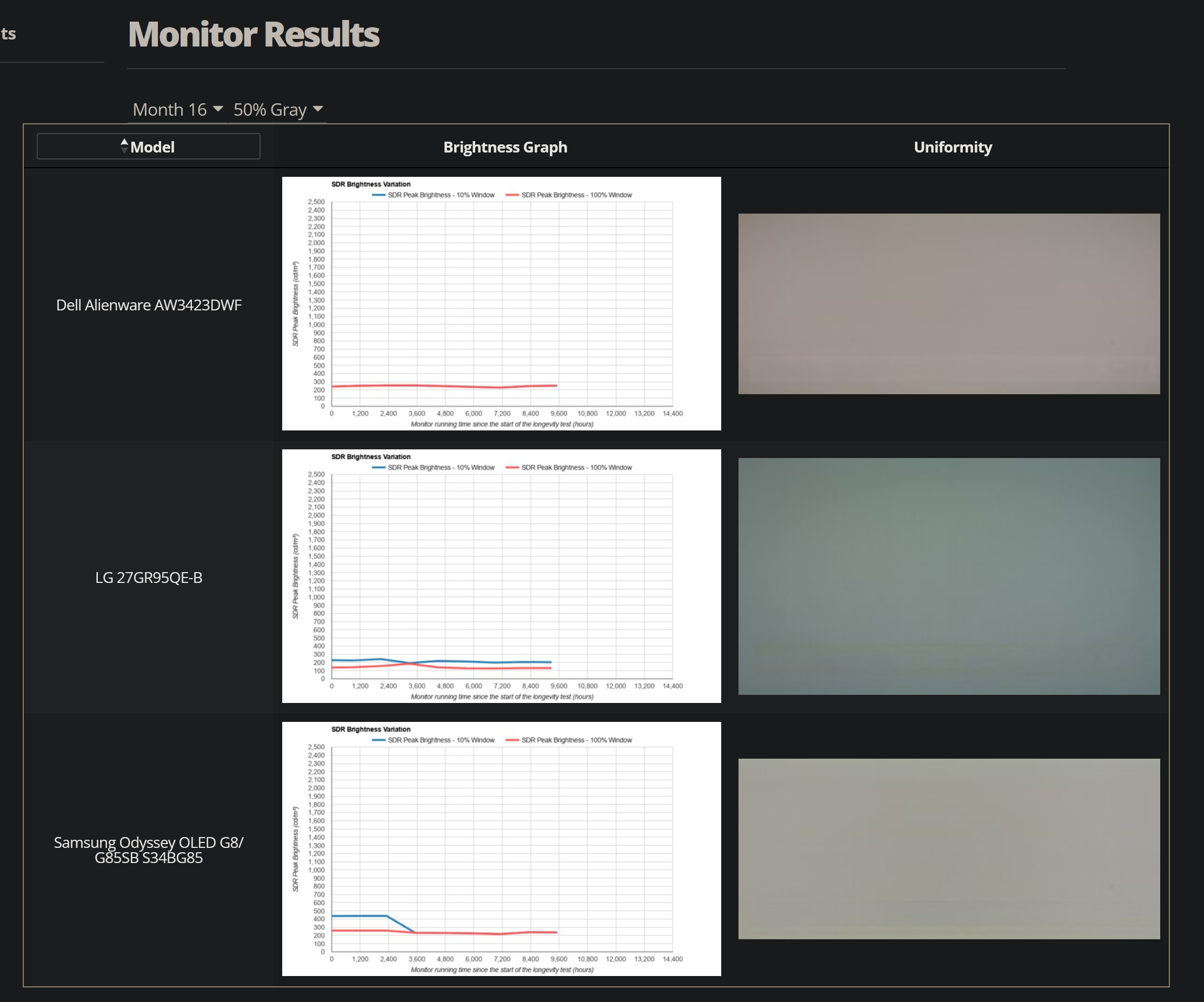

So lange du halt nich dauernt Statisches anzeigst und vorallem immer das selbe Statische solltest du mit einem OLED oder QD-OLED schon ein paar Jahre auskommen.
Wenn du aber viel Statisches und auch viel Statisches über lange Zeit anzeigen lässt dann sollte diese Geräte dann aber zumindest ihre 1 - 2 Jahre schaffen sofern du die anderen üblichen Dinge beachtest
RTINGS Burn In Test ... SDR Only mit SDR Helligkeit auf max ( is bei OLED weit weniger als unter HDR und erkennt man ja bei den Roten und Blauen Strichen unten auf den Bildern wie hoch die jeweilige SDR Helligkeit bei dem Test ist ) ....CNN Only 15 - 20 std Pro Tag :

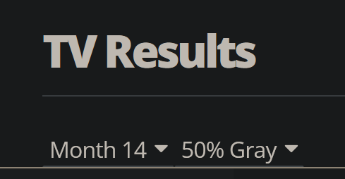

2023er TVs :

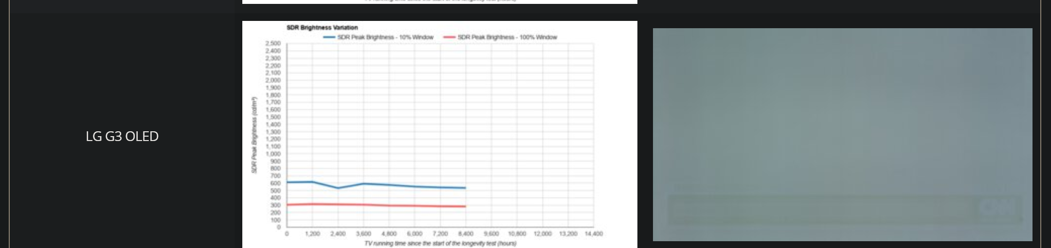

OLED :

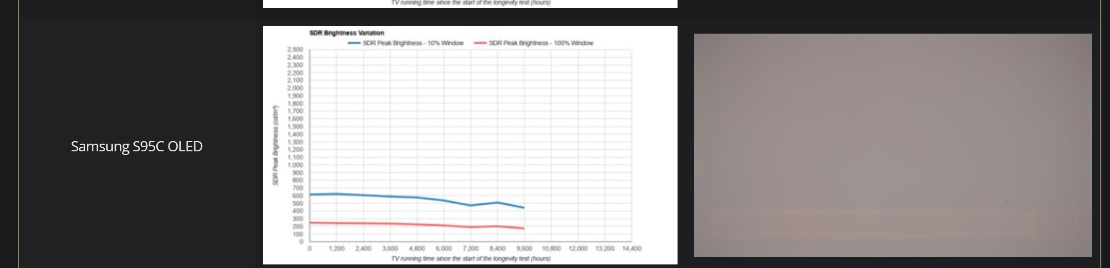

QD-OLED :
2022er OLED und QD-OLED Monitore ( schaffen nich die Helligkeiten von den TVs und haben daher weniger Burn In Anzeichen )

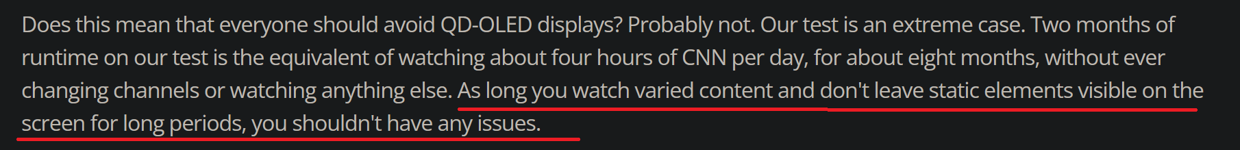

https://www.rtings.com/tv/tests/longevity-burn-in-test-updates-and-results
https://www.rtings.com/tv/learn/longevity-investigations-update-3-month
Wer vorwiegend nur Office macht ( viel Staisches über eine lange Zeit ) der sollte lieber bei LCD bleiben oder aber ok damit sein alle 1-2 Jahre Burn in zu bekommen
Burn In ist kumulativ das passiert nich von Heute auf Morgen sondern sammelt sich mit der Zeit
Anfangs schafft es der kleine Pixel Refresh ( läuft ab alle 4 kumulativen Betriebsstunden wenn man das Gerät auschaltet aber halt am Strom lässt ) oder der Große Pixel Refresh ( läuft alle 500 - 2000 Kumulative Betriebsstunden je nach Gerät und Gen läuft an wenn man das Gerät dann ausschaltet aber am Strom lässt ) das Burn In zu bekämpfen und das Panel eben zu reinigen .. aber irgendwann is der Punkt erreicht das er dies nich mehr schafft und von da an wird dann das Burn In immer schlimmer werden
Aber zumindest 1-2 Jahre sollten schon machbar sein wenn man vorwiegend nur Office macht
Ich nutze ein 2020er LG 48" CX OLED TV als PC Monitor seit Juni 2020 ... der kratz nun langsam an seinen 14.000 Betriebsstunden und da is weiterhin alles ok aber ich nutze ihn als Mixed use Gerät ( Gaming , Surfen , Filme , Serien , Forumsbeiträge schreiben ) und achte halt auf die Üblichen Dinge die man beachten sollte wenn man ein OLED oder QD-OLED als PC Monitor nutzt
