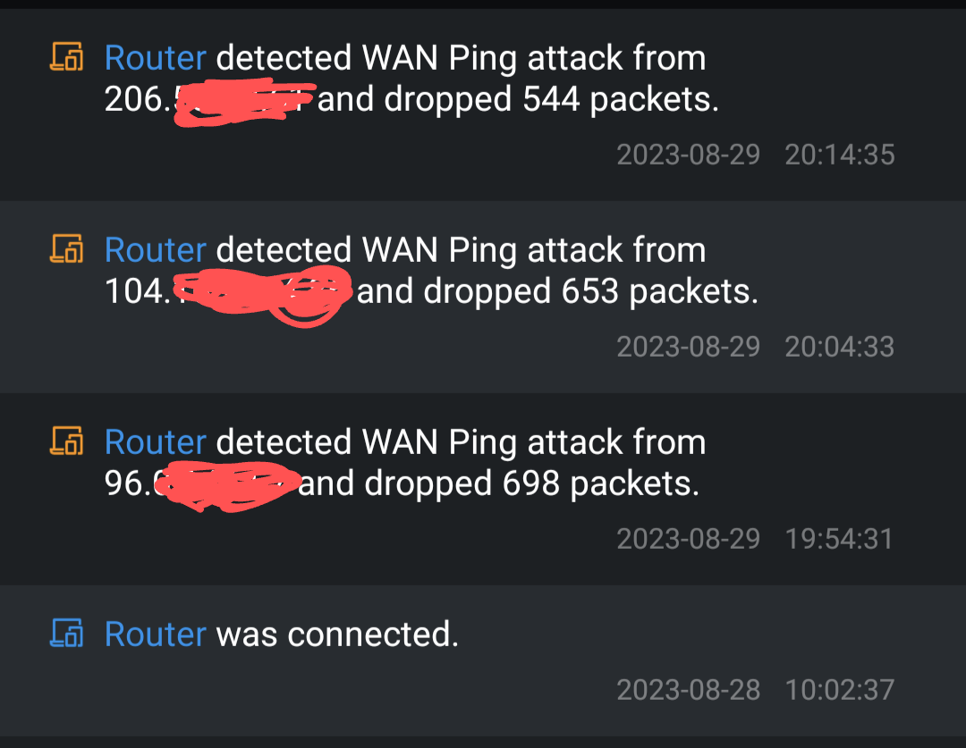

Omada "Angriff" auf Netzwerk
- Ersteller reavon
Das sind Bots die "anklopfen" und auf offene Ports prüfen, von denen kriegt man heutzutage sicher ein paar hundert Anfragen pro Stunde zu sehen. Ganz normal leider.
Die IPs die Du da maskiert hast, sind übrigens die der Bots und nicht deine.

Dir wurden von außen einfach zu große Ping-Pakete geschickt und dein Router hat die verworfen. Das passiert viiiiel häufiger als man denkt und ist besonders dann nicht gefährlich, wenn dein Router die Pakete verwirft. Das ist auch keine gezielte Attacke sondern irgendein Bot, der gerade deine Adresse anpingt.
Solange das dann wieder aufgehört hat, kannst du das als "normal" verbuchen. Du kannst leider nichts gegen solche Aktionen machen.

Wenn manche wüssten mit was für Mengen von Bot Angriffen ihr Router tagtäglich regelrecht „bombardiert“ wird… Dann würde es vielleicht weniger Unwissende geben die einfach Ports öffnen und sich der Folgen nicht bewusst sind.

Ich antworte einfach allen Verbindungsversuchen mit SYN+ACK+Zufallsdaten und schließe dann die Verbindung wieder. Da kann man gut sehen, dass das alles Bots sind, die es stumpf immer wieder probieren:

Normalerweise kann man sowas auch einfach ignorieren, wenn man nicht gerade hochkritische Infrastruktur betreibt. Wie oben zu sehen, kommen hier bei mir ~10 Verbindungsversuche pro Sekunde an. Ich beantworte die brav und mache wieder zu.
Klar kann man auch blocken. Dafür gibt es mittlerweise verteilte Lösungen wie CrowdSec und auch Plug&Play Lösungen wie Turris Sentinel. Ob das an nem Privatanschluss nötig ist, kann jeder für sich selbst entscheiden.

Jetzt hast du was durcheinander gebracht. Das war ja auch meine Empfehlung. Das Thema, dass man etwas gegen solche Angriffe machen kann (was nicht möglich ist), kam von n1tro666. Der wollte uns noch ausführlich erklären, wie man verhindern kann, dass solche Portscans überhaupt zustande kommen. Oder ich habe dich falsch verstanden und du hast dich auf unseren TE bezogen, nicht auf die Beiträge unmittelbar über deinem Beitrag.CoMo schrieb:Normalerweise kann man sowas auch einfach ignorieren
Das ist aber a) hier nicht der Fall, b) bist du dann ganz aus der Diensthosting-Geschichte raus und c) bekämpfst du nicht die Ursache, du lässt nur jemand anderen die Filterung übernehmen. Du unternimmst nichts gegen die ursächliche Aktion (worum es ja ging), sondern sorgst nur dafür, dass nicht deine Firewall, sondern eine andere Firewall sich darum kümmert. CGNAT löst in der Regel keine Probleme von Endkunden, nur vom Provider. Außerdem ist CGNAT nicht unbedingt als Sicherheitslösung tauglich, da es selbst Probleme mitbringt die sich designbedingt nicht lösen lassen.eigs schrieb:
