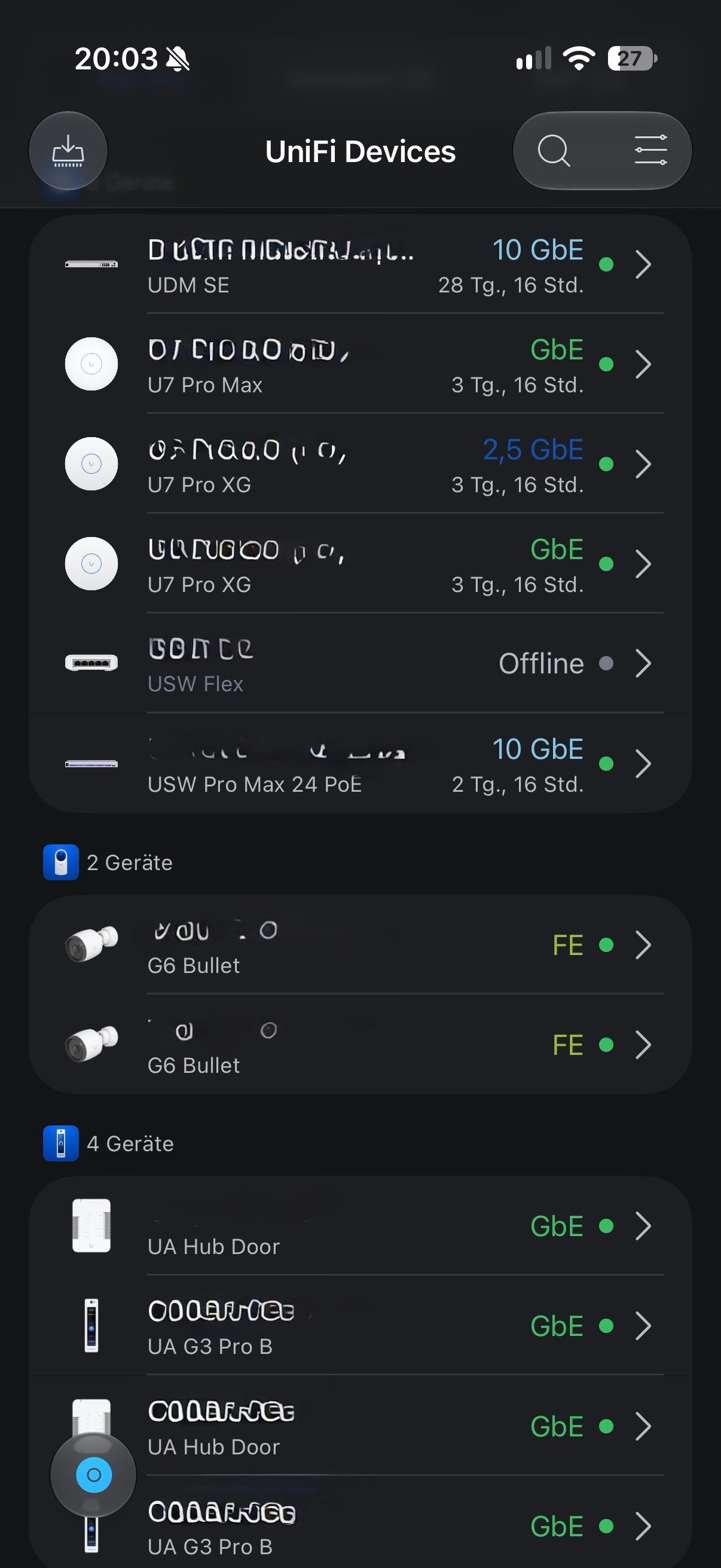

Ich habe auch Ubiquiti funktioniert absolut perfekt. Ist aber zu Beginn sehr viel komplexer als ein Speedport oder eine FRITZ!Box. Switch etc. steht im Technikraum in einem 19“ Rack, Internet über Telekom Glasfaser:

Danke, das sind ja viele positive Rückmeldungen zu Unifi.
Wie würde ich sowas denn am besten realisieren?
Die AP wollte ich sowieso nehmen, egal was der Rest wird. Da dachte ich an 2x U7 Pro.
Und dann ist die Frage, DreamMaschine? Cloud Gateway Ultra oder Fiber? Und dann ein Switch?
Geplant ist auf jedenfall auch ein Server-/Netzwerkschrank.
