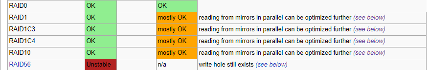

Würde mich vorher an deiner Stelle informieren, ob btrfs noch seine Probleme mit Raid5/6 hat und falls ja das Thema Raidfunktionalität klassisch per mdadm (Linux Softwareraid) lösen und btrfs dann "nur" als Dateisystem verwenden, so macht es beispielsweise auch Synology.
Reaktionen: H3llF15H und Banned
@snaxilian laut wiki macht es immer noch Probleme ;( ich würde ja ext4 weiter benutzen, aber da macht ECC ja dann keinen Sinn, wenn ich das richtig verstanden habe
