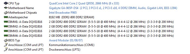

schonmal vorweg danke für die Hilfe.
Ich bin bis jetzt immer mti 4GB Ram gefahren, der mir teilweise für VM+Stream+Arbeiten nicht mehr reicht.
Ein Freund ist jetzt auf ein neues Board mit DDR3 umgestiegen und hat mir seine 8GB DDR2 geschenkt. Die habe
ich vor ein paar Tagen verbaut und ein seltsames Verhalten beim Starten des PCs festgestellt.
Wenn ich den PC anschalte startet er erstmal 2-3mal neu bevor er hochfährt. Mit neustarten meine ich, dass er
komplett ausgeht und dann wieder an. Ich weiss, dass der Ram vorher auf jedenfall keine Probleme bei meinem
Freund gemacht hat und auch wenn der PC hochgefahren ist voll funktionsfähig ist.
Board: Gigabyte GA-965P-DS4
Ram: A-Data DQVE1B16 2 GB DDR2-800 DDR2 SDRAM
Die Details findet ihr auch in der angehängten Grafik. Weiss da jemand Rat? Ich gehe mal davon aus das wieder
alles paletti läuft wenn ich meinen alten Ram einbaue, aber das kann es ja dann auch irgendwie nicht sein :) Ich betreibe
kein OC etc.
vg,
sil
Probier mal ohne Vollbestückung
Wie schon gesagt mal 1 oder 2 Riegel raus, ggf. mal gucken dass du die Spannung selbst einstellst und mal schaun obs nen Bios Update gibt.
Also ich habe jetzt mal einen Riegel als Übeltäter identifiziert. Zumindest läuft jetzt nach dem rausnehmen von dem einen Riegel alles paletti. Gibt es trotzdem Probleme mit Vollbestückungen oder ist das dann Schlussendlich immer der Riegel selbst?
vg,
sil
vielen Dank schonmal
Einfacher Test: schicke den Reigel ALLEIN durch den memtest86+ parcours.
Muss natürlich richtig im BIOS identifiziert und konfiguriert sein.
*läuft: Problem mit Vollbestückung
*läuft nicht: Riegel hin
Bei voller Besetztung brauchen viele Platinen etwas mehr Spannung auf dem Speichercontroller, das Board stellts aber selbst nicht ein.
Bei der Gelegenheit auch dem Speicher ansich (VDIMM) mal 0,1V mehr gönnen.
Hilft das nicht, die Timings vermindern - die regulären Timings schaffen gerade OC Riegel oft nur im Doppel, aber nicht zu viert.
