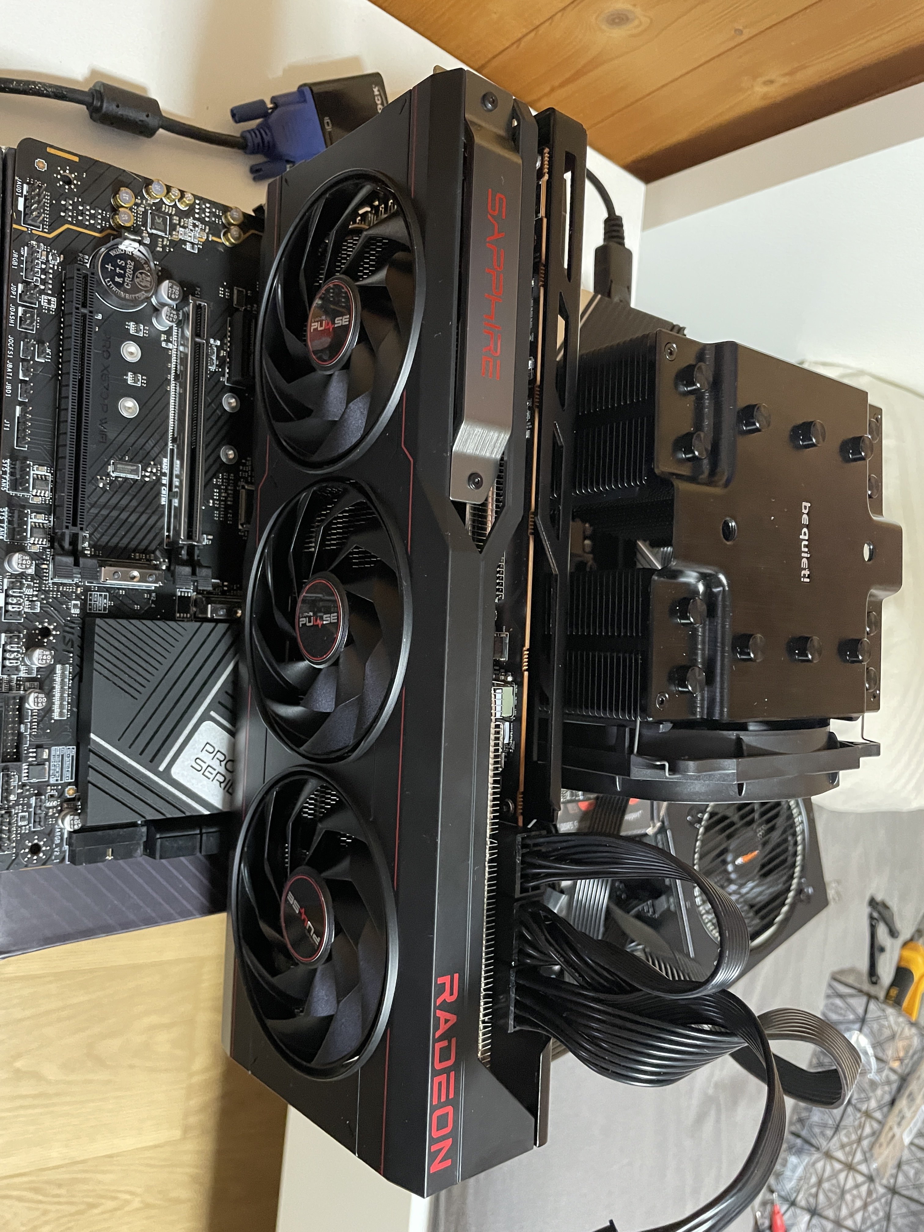

Hallo und Willkommen im Forum,

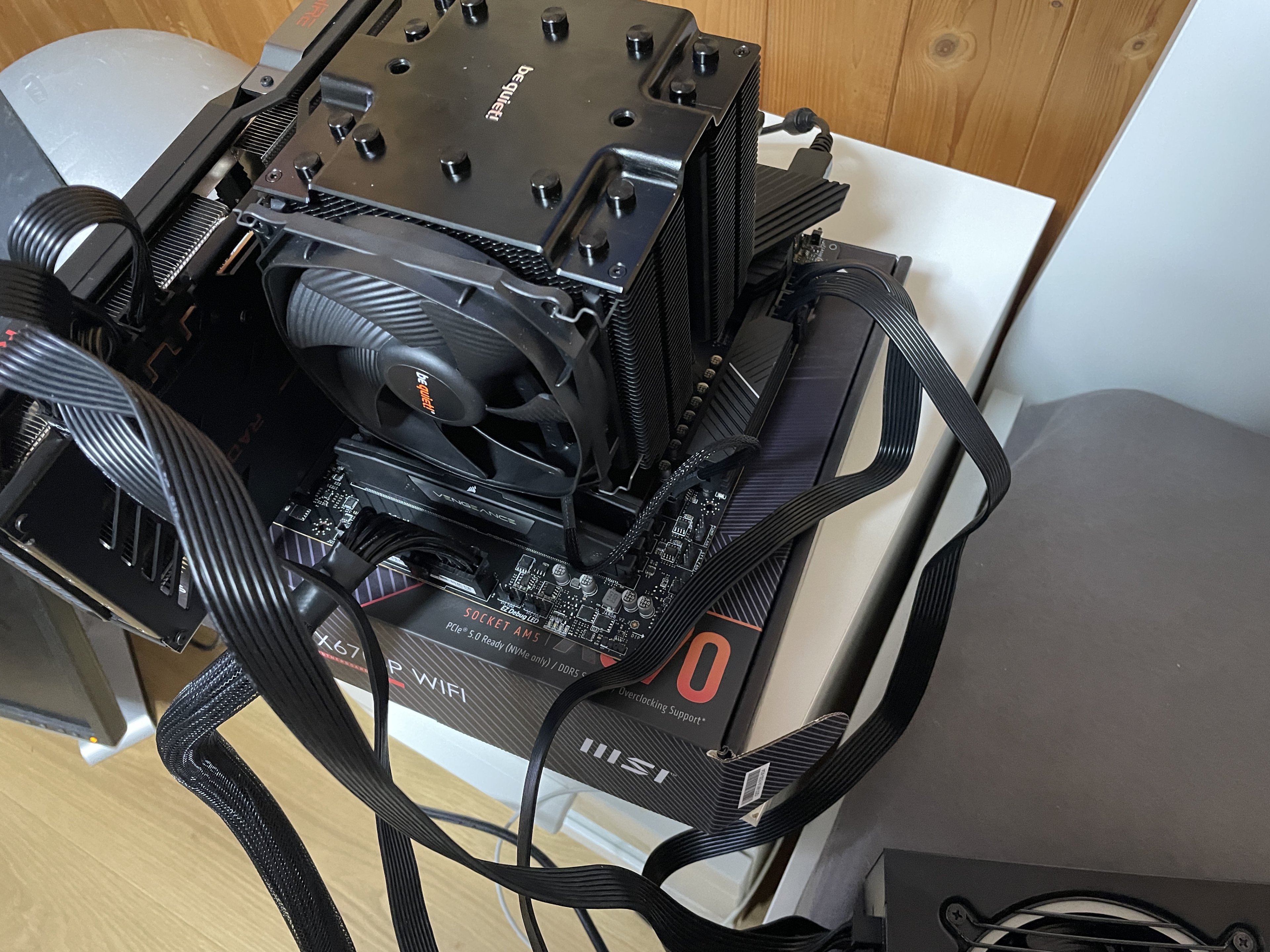

mach doch mal ein Bild vom Mainboard auf welchem alle Kabel ersichtlich sind, also gerne auch ne Gesamtübersicht und Detailfotos.
Das Netzteil wurde mit der Grafikkarte verbunden? Also der Stromanschluss?

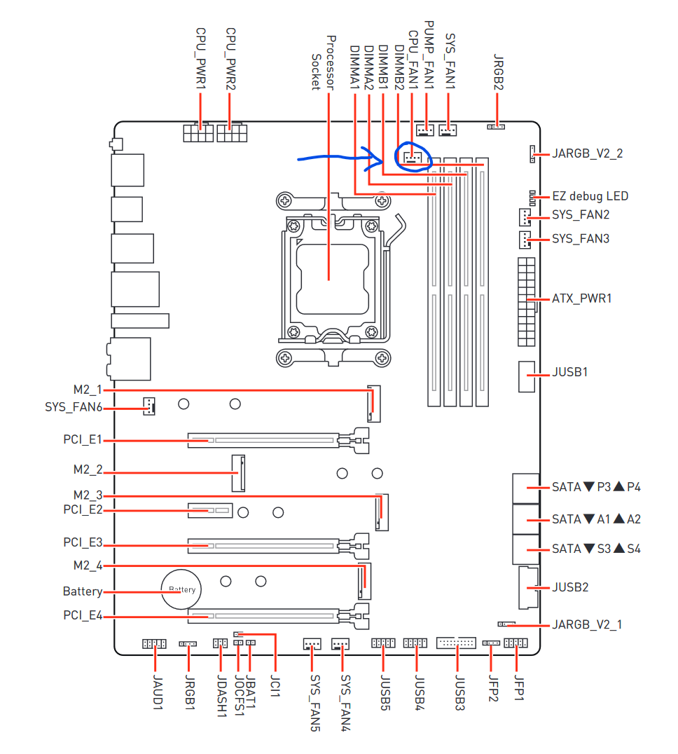

CPU-Lüfter an CPU_FAN1 angeschlossen?
Sehe ich das gerade richtig auf dem Bild? Ist das Kabel gerade am Mainboard angeschlossen?
Das muss direkt in die Grafikkarte.
Das du dabei kein Bild bekommst sollte dann normal sein da die APU (also onboard Grafik) deaktiviert wird.
Das würde zumindest zu deiner Problembeschreibung passen.

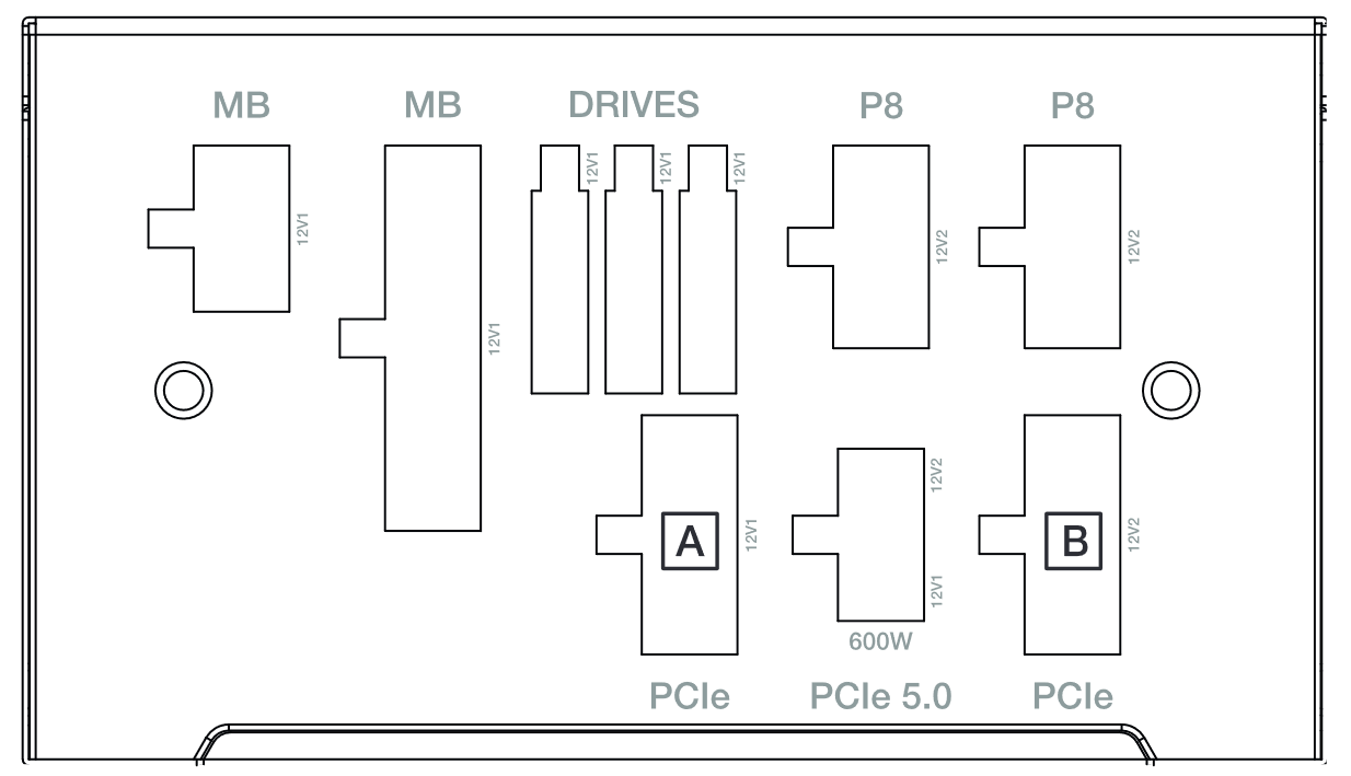

Grafikkarte lt. Handbuch anschlossen?
Sieht auf dem Bild so aus, als wär die GPU auf MB (links oben) angeschlossen.
Ok, das Netzteil auf dem Bild, ist im vergleich zur Zeichnung auf dem Kopf =D
Die GPU muss an A + B angeschlossen werden.
Reaktionen: GTrash81

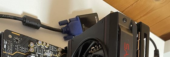

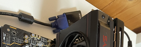

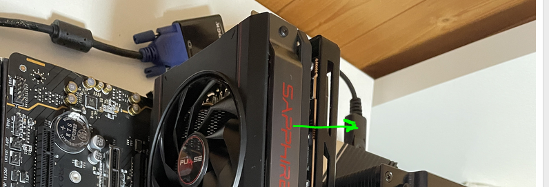

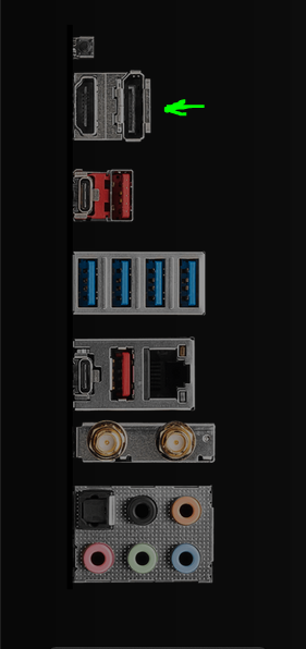

Da ist wohl auch noch ein Displayport auf VGA Adapter im Spiel,
womöglich mag die GPU nicht damit.
Reaktionen: der Unzensierte, psy187, Brati23 und 2 andere
Ich sehe keinen Anschluss in der Grafikkarte.
Nur der Strom scheint richtig angeschlossen zu sein.
Das Monitorkabel muss in die Grafikkarte. nicht in das Board.

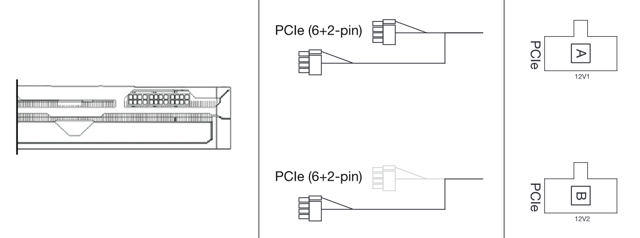

Geht ja nicht anders.
Aber wie auf dem Bild zu sehen, sollte er mit dem Doppelkabel (Y-Kabel)
in Anschluss "A" (12V1), der hat mehr Power.

Ich sehe keinen Anschluss in der Grafikkarte. ...
Und warum zitierst du dafür meinen Beitrag bzgl. dem Adapter?

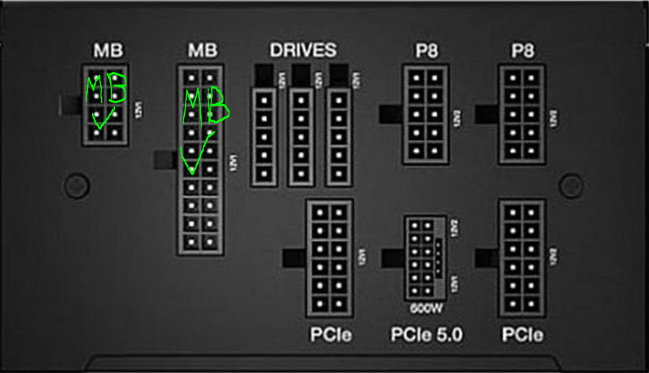

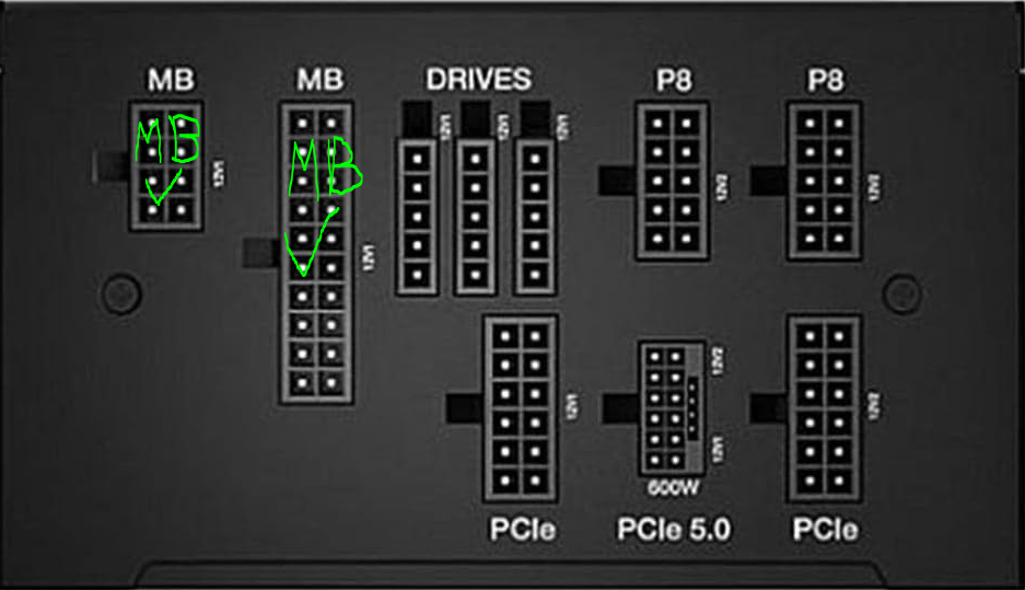

Man sieht halt die Steckerbelegung am Netzteil nicht richtig:
1. Theoretisch und praktisch sollte auch 1 CPU Power Kabel reichen. Sollte zwar keinen Unterschied machen aber man kanns ja mal versuchen.
2. Es sind am Netzteil beide Stecker vom Netzteil drin welche zum 24 PIN auf das MB gehen? (MB auf der Netzteilskizze oben, die müssen beide drinstecken, nicht nur der Breite)
3. Wie schon angesprochen um mit der Grafikkarte ein Bild auszugeben muss das DP-Kabel auch an diese.
4 Grafikkarte Stromtechnisch angeschlossen wie von Bartorn beschrieben?
Reaktionen: Nickel
Das wird gerne mal vergessen bzw übersehen.
Das Kabel 24PIN für ans Mainboard, hat zum Netzteil hin zwei Stecker,
die müssen beide ans Netzteil, an die Anschlüsse "MB":

Ich
Weil ich zu schnell war. Ich habe es erst später bemerkt das es nicht der TE war.
Schon ok.
Sieht ja auch nicht wirklich so aus, als wäre der Adapter an der Karte.
Aber man sieht es wiedrum auch nicht wirklich auf den Bilder.

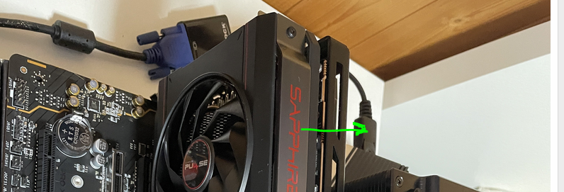

Doch man sieht es.
Er hat den Adapter am Displayport des Mainboards.
Der ist ganz oben und man sieht er steckt dort.
Zumindestens mal auf dem einen Bild von ihm:
Hallo Nickel, du hast mein Problem behoben. Tausend Dank !!!!!
