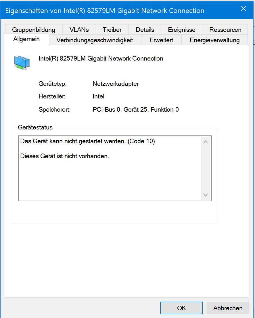

Mein Onboard LAN funktioniert fast immer erst nach einem Neustart. Also:
1. PC ist aus und vom Strom getrennt
2. ich schalte ihn ein
3. Windows bootet
4. Netzwerk funktioniert nicht.
5. Neustart
6. Nach dem boot von Windows funktioniert das Netzwerk perfekt.
Sehr selten funktioniert es auch Mal beim ersten starten, ich würde sagen 1x von 10 Versuchen. Falls es beim ersten Start nicht geht, funktioniert es aber nach dem Neustart zu 100%. Ich musste noch nie 2x neu starten.
Ich habe keine Ahnung wo ich mit der Fehlersuche und Problemlösung anfangen soll. Den aktuellsten Treiber habe ich neu installiert, was an der Situation nichts geändert hat. Wenn das Netzwerk nicht geht, erscheint im Geräte Manager beim Netzwerk Controller diese Meldung (siehe Bild).
Software Problem? Hardware defekt?
Besten Dank für eure Hilfe

seit wann ist das denn so? erst schreibst du, es ist schon immer so und dann, dass du nie 2x starten musstest. Etwas verwirrend das ganze.
Wenn das von anfang an so ist, liegt es entweder an der LAN-Buchse deines Mainboards oder aber der installierte Treiber. Tippe aber auf das Mainboard selbst.
Hab da nur das von Microsoft gefunden, dass man aus dem gerätemanager heraus mal den treiber aktualisieren soll.
Code 10 „Das Gerät kann nicht gestartet werden. (Code 10)“
Vollständige Fehlermeldung
„Das Gerät kann nicht gestartet werden. Aktualisieren Sie die Gerätetreiber. (Code 10)“
Ursache
In der Regel enthält der Hardwareschlüssel des Geräts den Wert „FailReasonString“, und für die Wertzeichenfolge wird eine vom Hardwarehersteller definierter Fehlermeldung angezeigt. Wenn der Hardwareschlüssel nicht den Wert „FailReasonString“ enthält, wird die obige Fehlermeldung angezeigt.
Empfohlene Lösungen
Aktualisieren des Treibers
Klicken Sie im Dialogfeld Eigenschaften des Geräts auf die Registerkarte Treiber und danach auf Treiber aktualisieren, um den Hardwareupdate-Assistenten zu starten. Befolgen Sie die Anweisungen, um den Treiber zu aktualisieren.
Hinweis Möglicherweise werden Sie aufgefordert, den Pfad des Treibers anzugeben. Wenn Sie zum Bereitstellen des Treibers aufgefordert werden und ihn nicht zur Verfügung haben, können Sie den aktuellen Treiber von der Website des Hardwareherstellers herunterladen.
Intel LAN ist derzeit der Intel CD 22.6 aktuell
Hi :)
Versuche zuerst unter "Energieverwaltung" ( Intel 82579LM ) alle Sparmaßnahmen abzuwählen und bei der "Verbindungsgeschwindigkeit" festen Wert von "100 Mbit" bzw. "1 Gbit" Vollduplex zu setzen ( gleich dem Ausgangport am Router ).
Evtl. auch das neueste BIOS aufspielen.
Hallo! Ihr seid ja schnell!
@inge70
Sorry wenn ich mich unklar ausgedrückt habe. Ich habe das Mainboard seit ca. 2011 und bis vor 2 Monaten hat das LAN normal funktioniert. Mit dem nie 2x starten meine ich das es momentan nach einem Neustart immer funktioniert und kein zweiter nötig ist. Den Treiber habe ich wie gesagt schon neu installiert/aktualisiert.
@McFly76
Das mit den Sparmassnahmen und Verbindungsgeschwindigkeit werde ich versuchen. BIOS ist das neuste drauf und es wird wohl auch kein neues mehr geben (Board ist ca. 6 Jahre alt).
EDIT: Was es vielleicht noch zu sagen gibt: Wenn das LAN nicht geht, mache ich NICHTS anderes als einfach neu starten und danach geht es jedes Mal.
