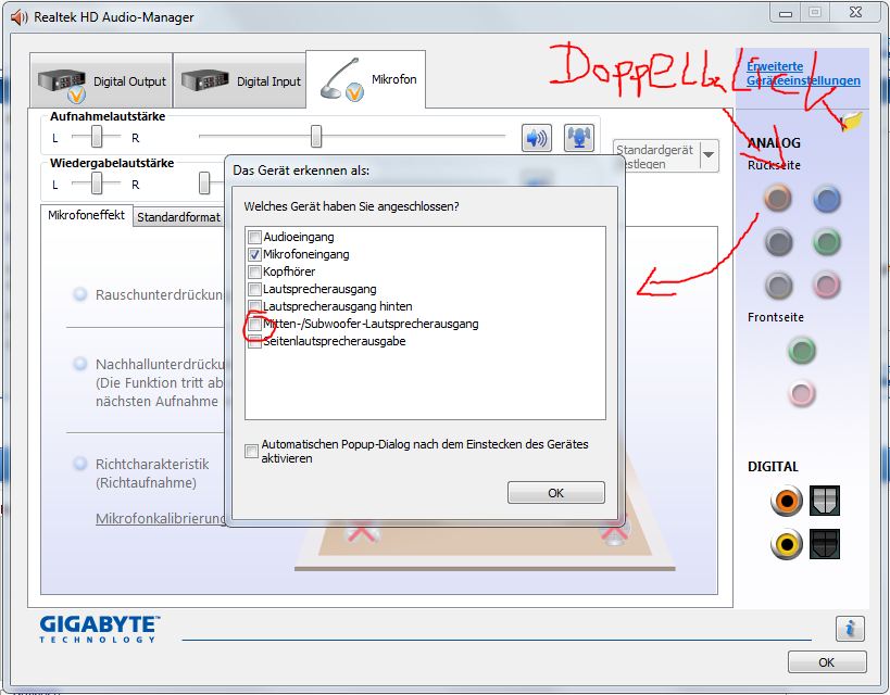

Wenns ein Realtek-Chip ist dann müsste das auch direkt im Treiber- bzw. Chipmenü einstallbar sein, dass deine hinteren Ausgänge als Sub/Center geroutet werden.
Was das angeht sind die Realtek-Teile sehr flexibel.
Siehe Anhang:
Doppelklick auf die Buchse, an der du den Sub anschließen möchtest und dann im neu aufgeploppten Fenster in deinem Fall "Mitten-/Sub[...]" auswählen.

Das mit den Treibern hat nun doch geklappt.
Kani, wenn ich genau da wo du es beschrieben hast, auf die Buchsen klicke passiert weder bei einer angeschlossenen noch bei einer unangeschlossenen weder mit Doppel- noch mit reechtsklick irgendetwas. Liegt das an meiner Version?
Mein Treiber ist etwas anders aufgebaut, und es steht kein "gigabyte" da unten.
