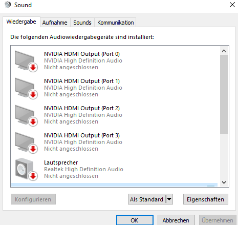

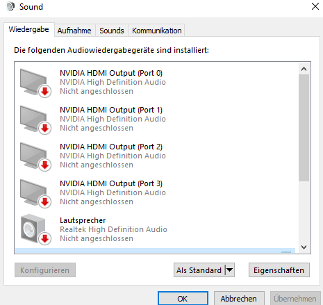

Die Boxen werden in der Liste der Wiedergabegeräte gar nicht mehr angezeigt (Bilder anbei), deaktivierte Geräte anzeigen ist aktiviert.

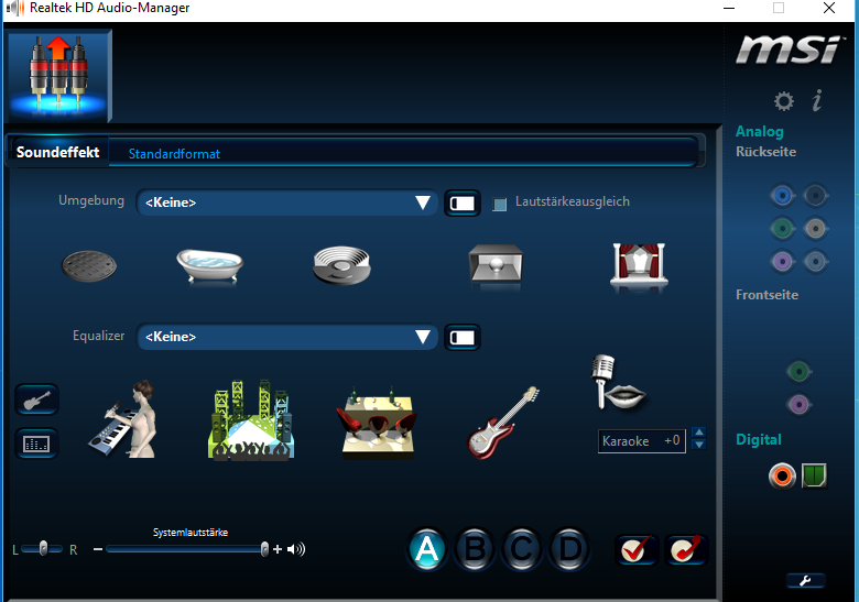

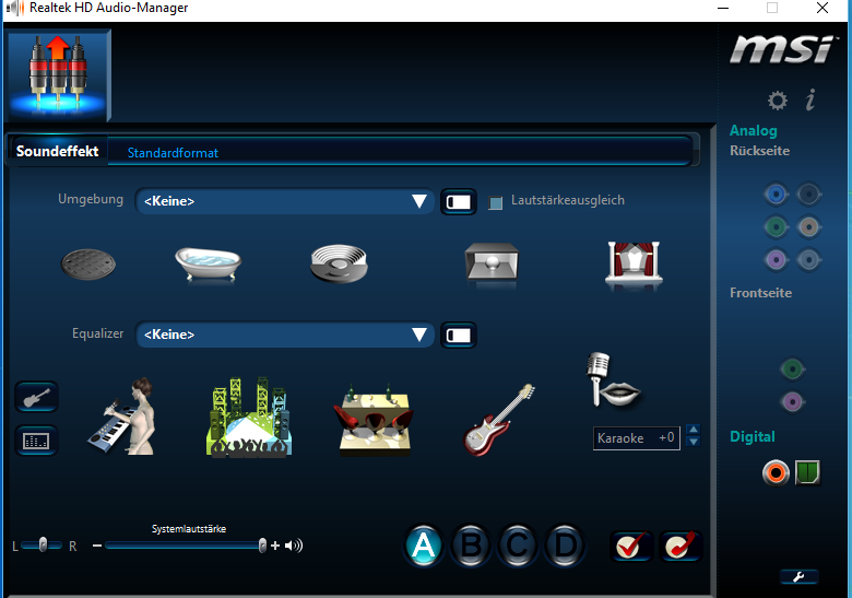

Bild vom Realtek HD Manager anbei, da ist komischerweise Digital ausgewählt und ich kann Analog nicht auswählen.
Hab den Realtek HD Manager vom Umfang auch anders in Erinnerung. Das Bild ist aber vom neu installieren Realtek HD Audio-Treiber 6.0.1.7818 WHQL
Boxen kann ich nicht auswählen, da die nicht in der Liste auftauchen.
Ich vermute mal stark, dass das damit zusammenhängt, das im Realtek Treiber Digital gewählt ist, was ich allerdings nicht abändern kann.

Kannst du in der Taskleiste nichts ändern unter Wiedergabegeräte?Obwohl dort steht ja nix auf digital oder kannst du mal Realtek anwählen statt Lautsprecher..

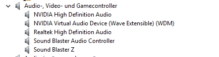

Hm, der Realtek-manager ist der Meinung da wäre nichts angesteckt (deckt sich auch mit dem 3. Bild von Windows aus deinem Startpost, da steht bei Boxen auch nicht verbunden). Steck die Boxen mal in eine andere Buchse ob der Realtek-Manager dann zumindest erkennt das etwas angesteckt ist. Meistens kannst du die Buchse dann auch auf Front-Ausgang umkonfigurieren und einfach verwenden.
Kann ich schon ändern^^

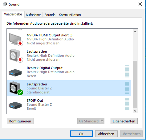

HDMI 0-3 gehören zum Monitor, bringt also nix.
Der Realtek Lautsprecher wird nicht als angeschlossen erkannt (ausgegraut), kann also nicht gewählt werden.
Realtek Digital Output ist eben der Digitale Ausgang
Und die beiden Soundblaster gehören eben zur separaten Soundkarte.
