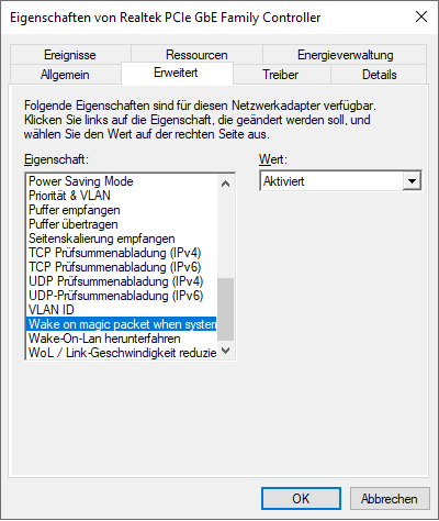

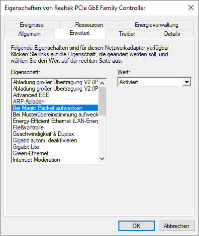

In den Eigenschaften zum Realtek LAN Anschluss habe ich WoL aktiviert.

Werden bei dir auch 2x Magic Packet Optionen angezeigt in den Einstellungen?

Da sind tatsächlich 2 Magic-Paket Optionen...
Glaube ich deinstallier den LAN-Treiber nochmal komplett und hau ihn neu drauf, hab da zu viel drin rumgeklickt ^^
Hatte die Einstellungen im UEFI gesetzt (ErP aus / Wake on PCIe device)
und alles was mit WOL im Treiber war auch auf Aktiviert.

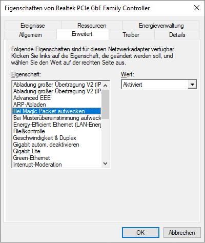

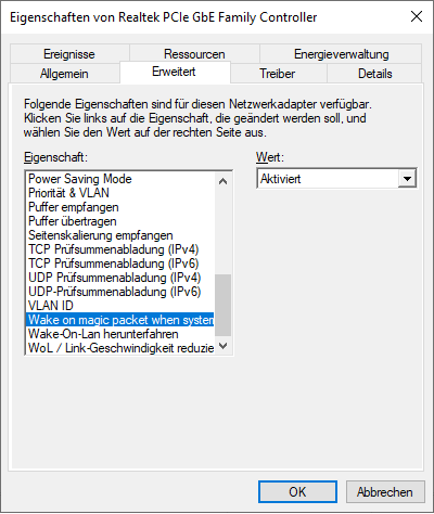

Habe mal eben nachgesehen:
"Bei Magic Packet aufwecken" - aktiviert
"Wake on magic packet when system..." - deaktiviert
"Wake-On-Lan herunterfahren" - aktiviert
Rest ist alles auf Standard und fast alles ist aktiviert.
Treiber ist von Realtek 10.46.1231.2020 (31.12.2020).
