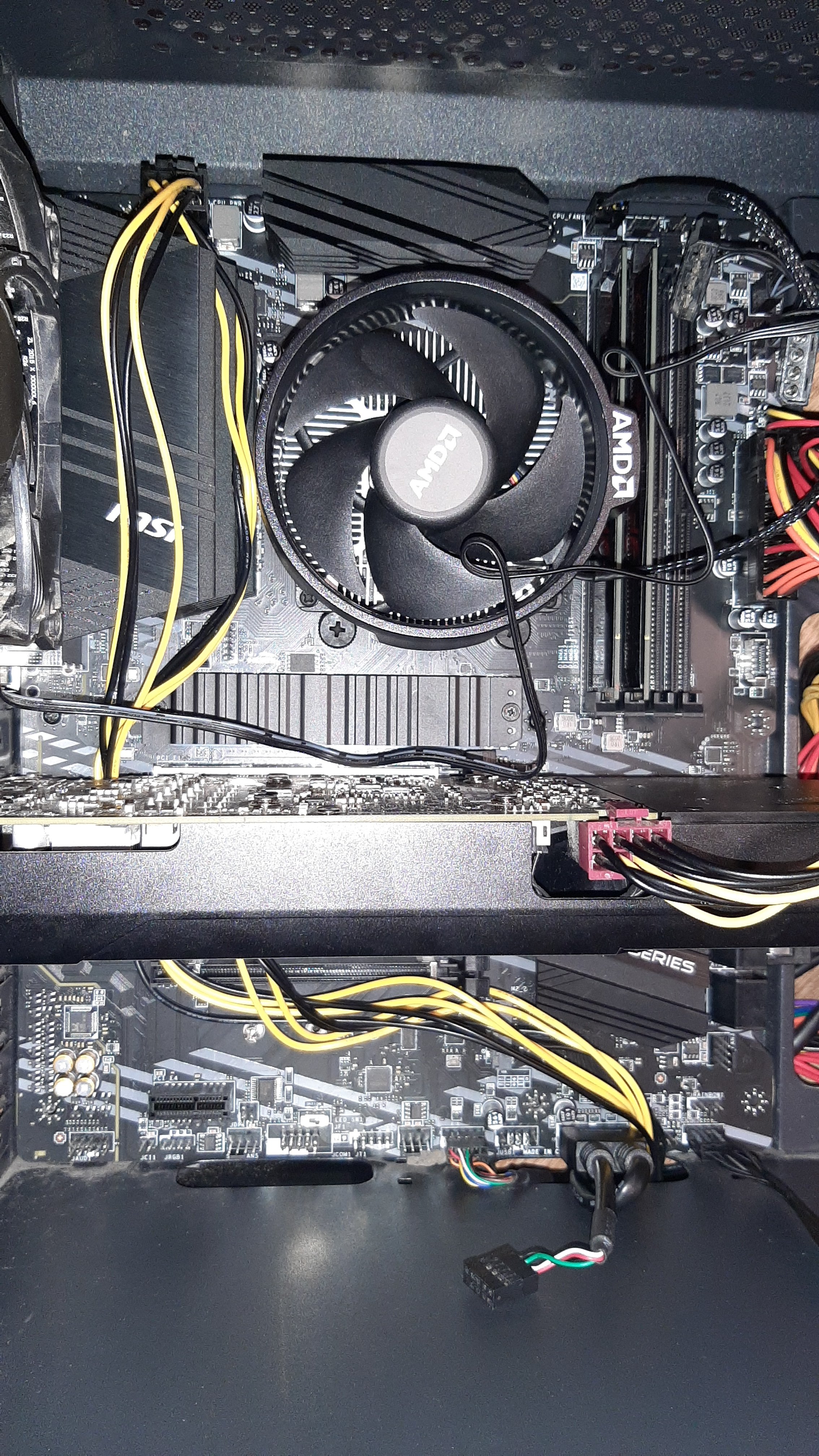

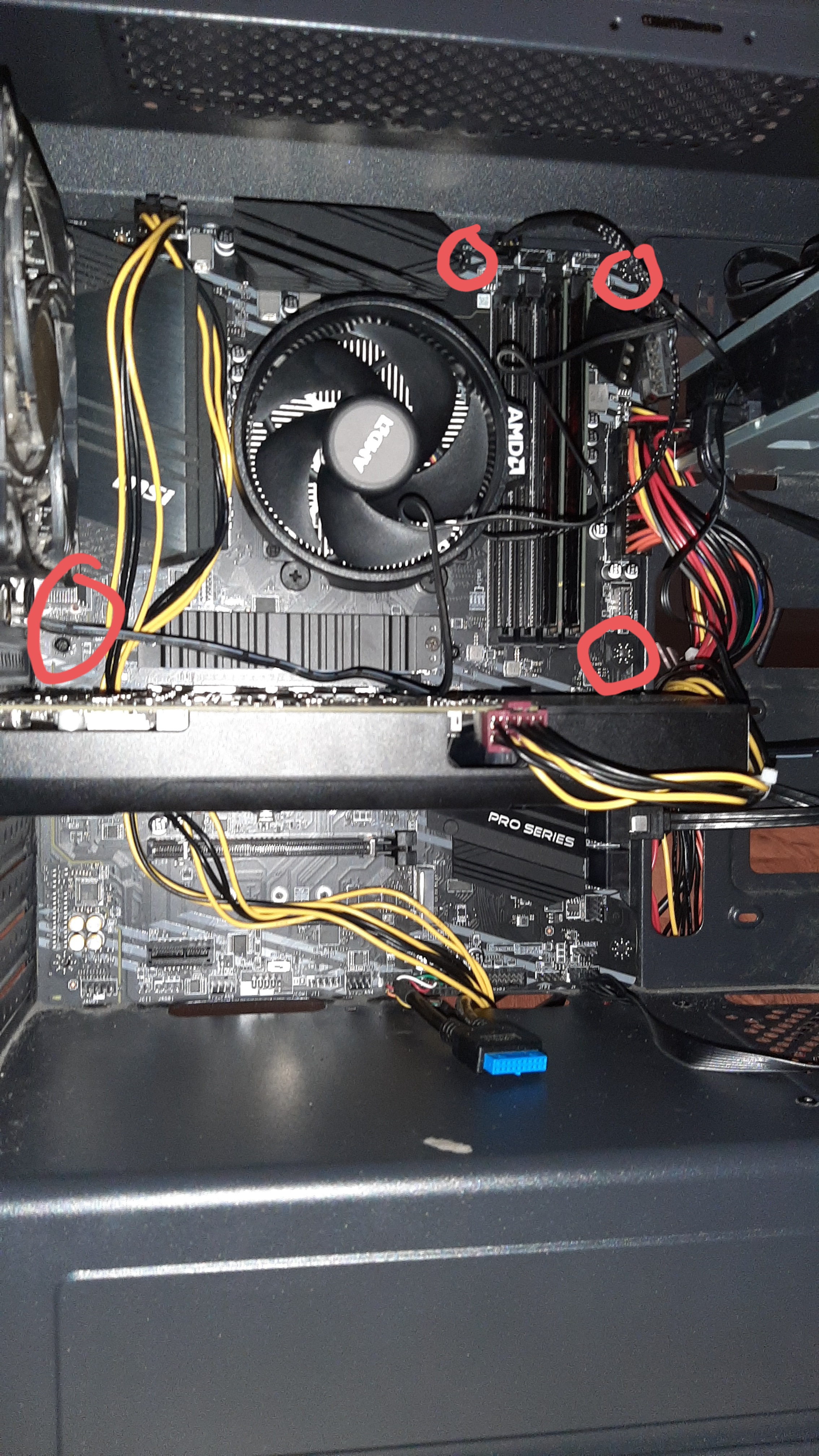

Edit: Hier vielleicht noch ein Bild vom Mainboar mit den Abstandshalter:
Da fehlen aber noch paar Abstandshalter.
Das Board braucht ja 9 Stück.
Das Board hat doch ein USB3.0/3.1Gen1/3.2Gen1 Anschluss, da kannst doch direkt da kannst doch unten direkt den blauen USB Stecker anschließen und musst nicht das langsamere uSB2.0 Adapter Kabel verwenden.

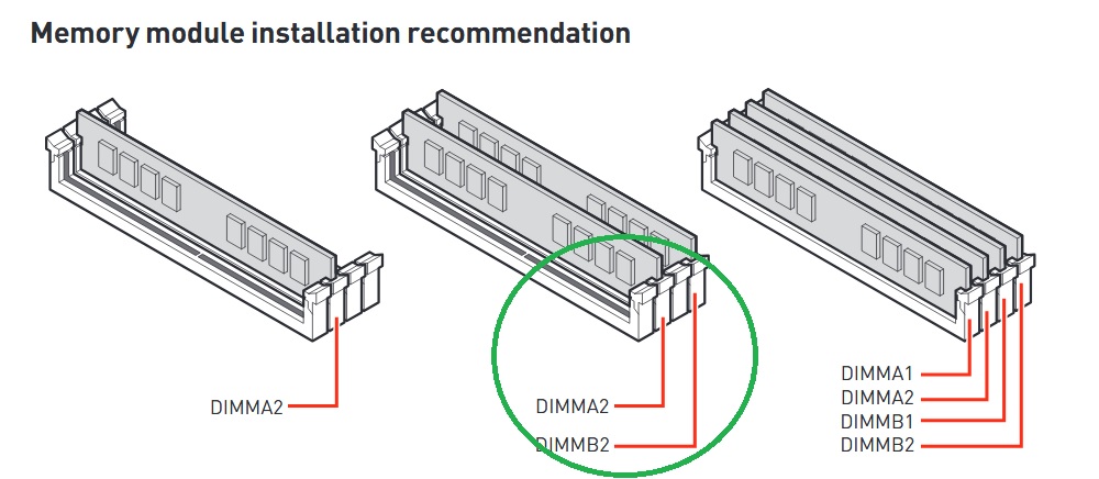

Der RAM steckt übrigens auch falsch, und nicht wie im Handbuch drin steht. und aktuell ist einer garnicht richtig eingerastet, die Nase oben ist nicht richtig drin

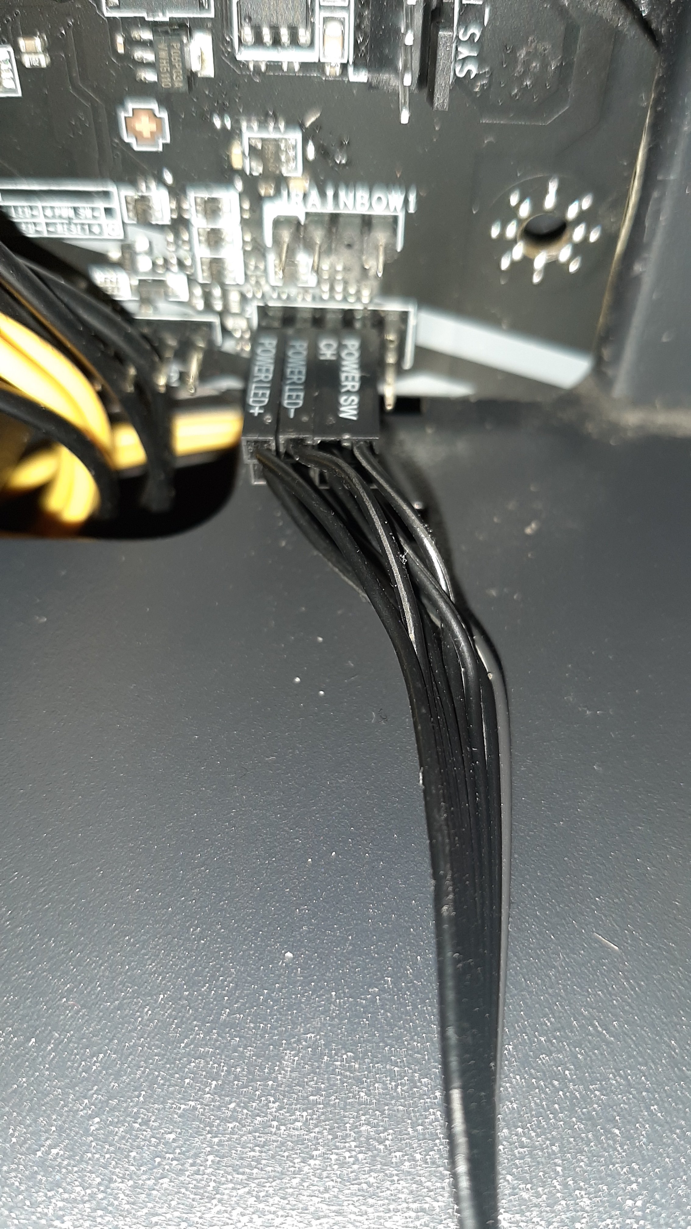

Und dein Frontpannel Anschluss unten rechts sitzt nicht richtig, wenn ich das richtig sehe bei dem unscharfen Bild in der vergrößerung, so kann der PC auch nicht starten, da der aus/ein Taster ja garkein Kontakt zum Mainboard hat. Zumindest sieht es so aus, als hättest du den neben die Kontakte gesteckt
Reaktionen: djducky
Habe den Ram behoben. Usb 3.0 war ich mir unsicher, da das alte Board auch an Usb 2.0 gesteckt war. Habe ich auch behoben. Der Einschalter steckte jedoch richtig drin. Hab aber leiderauch nur noch 4 Abstandshalter, die vom alten Mainboard sind. Sollte doch auch so gehen oder? Hier nochmal zwei Bilder vom Pc und Einschalter usw.

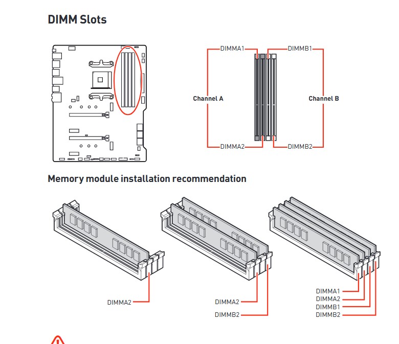

Du hast den RAM "behoben" ohne in die Anleitung zu schauen (S.15).
steckt aber immer noch falsch

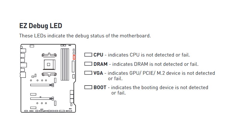

Und du hast rechts oben Status LEDs, leuchtet da eine bei PC an, oder geht da garnichts erst an?

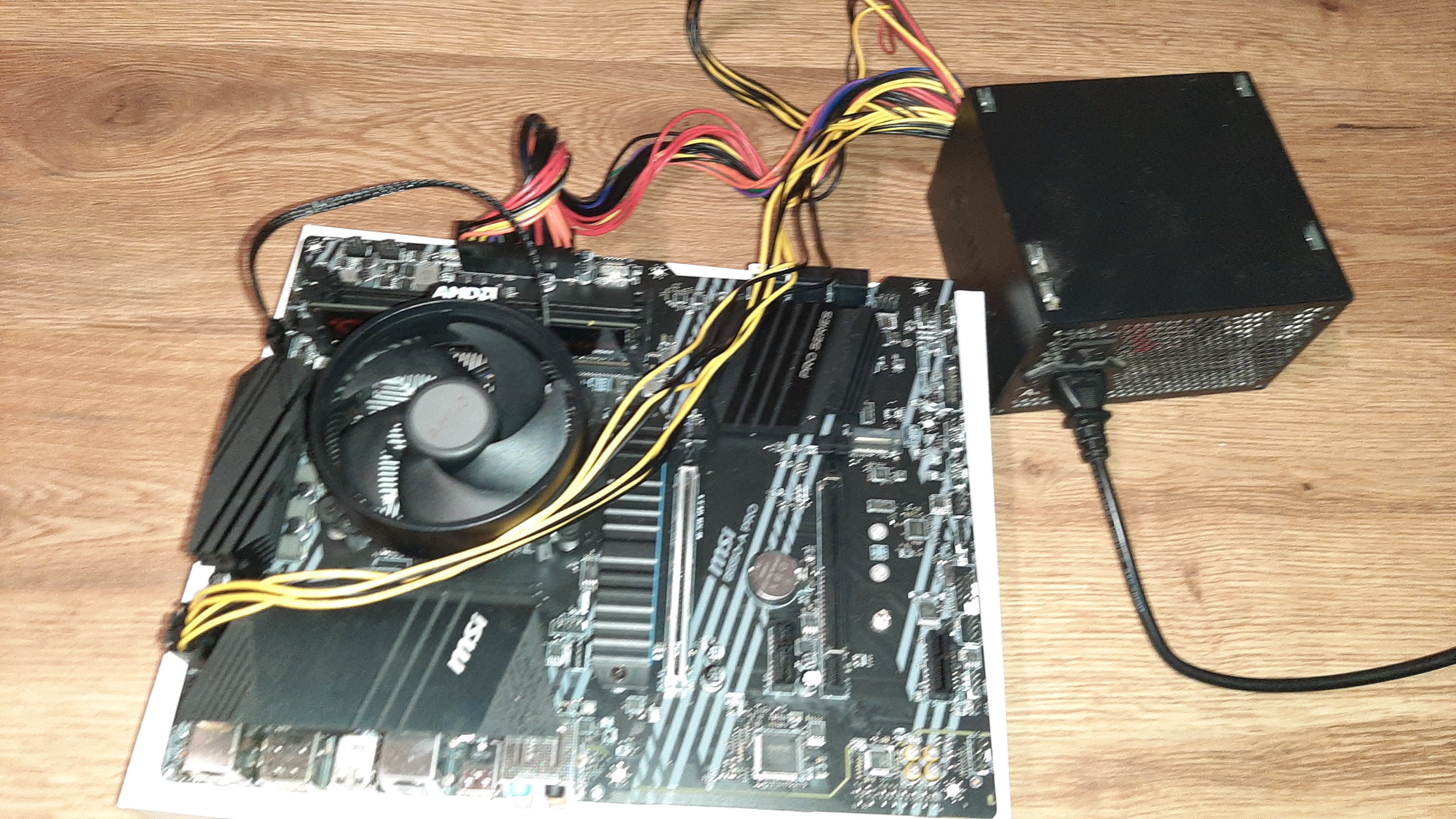

Bau das Board aus, leg es auf einen Karton, schließe nur CPU mit Kühler, einen einzelnen RAM Riegel an, dann noch das Netzteil ans Board schließen, alles andere vom Netzteil und Mainboard trennen, Netzteil einschalten nicht vergessen und dann die zwei Pins für den An/Aus Taster auf dem Board für eine Sekunde mit dem Schraubendreher brücken. Das Board sollte da an gehen, die Lüfter laufen und die Status LEDs sollten leuchten und dann ein Fehler bei VGA anzeigen, da keine Grafikkarte verbaut ist.
Wenn da sich nichts tut, teste ein anderes Netzteil, auch den anderen RAM Riegel testen.
Ansonsten auch mal die CPU ausbauen und gucken ob an der Pins verbogen sind
Reaktionen: Wow4ikRU
Habe es jetzt folgenderweise aufgebaut und getestet. Hat nicht funktioniert. Ist das so auch korrekt? Ram getauscht, CPu noch nicht ausgebaut, möchte erst sicherstellen, bevor ich Wärmeleitpaste verbrauche.
wenn sich immer noch nichts tut und das Netzteil im anderen PC funktionierte, dann könnte das Mainboard hin sein
