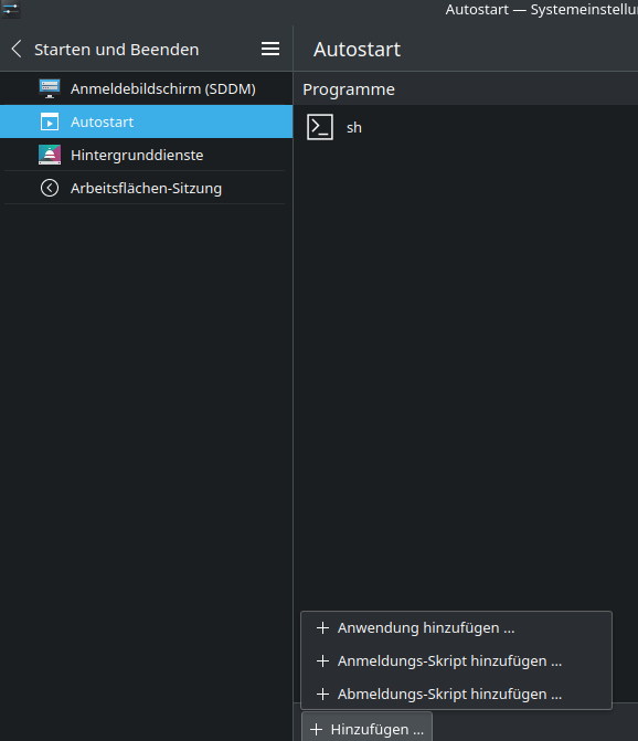

bin hier im KDE (Kubuntu) unterwegs
Habe onedrive per rclone eingebunden
Klappt auch soweit ganz gut.

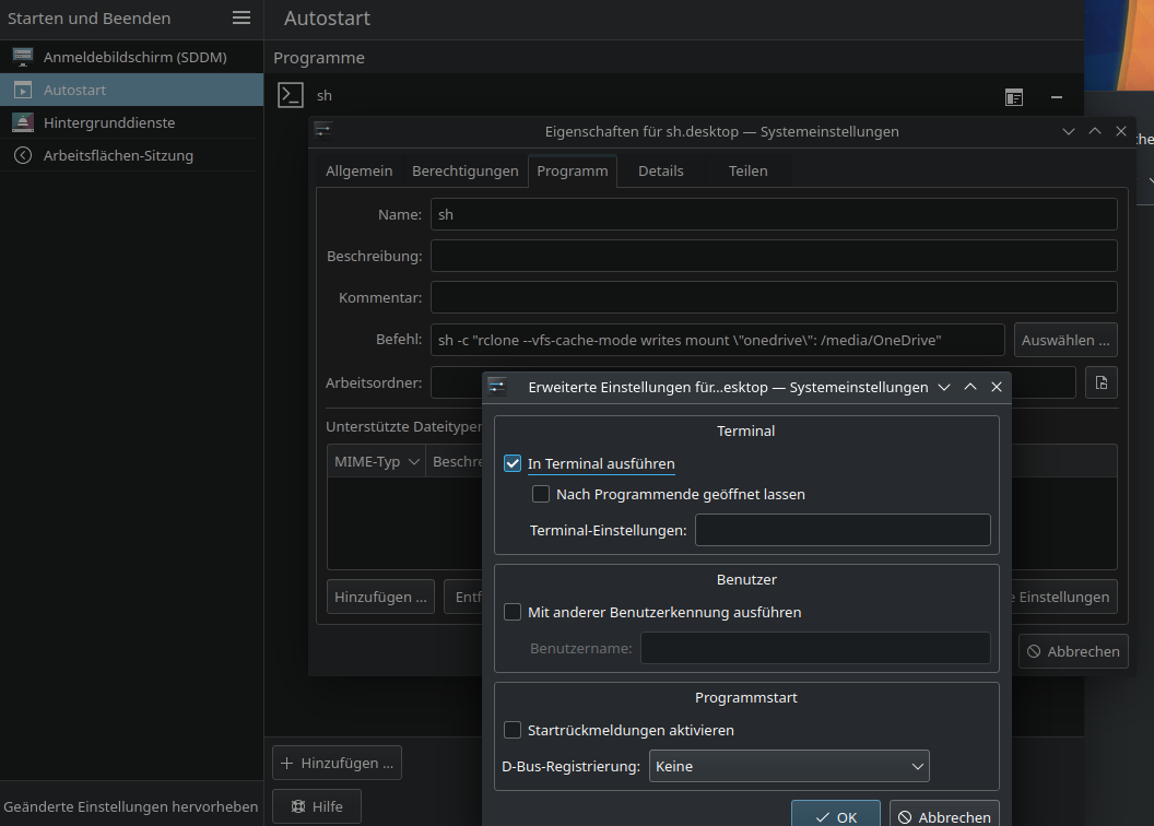

Nur durch den Autostarteintrag bleibt ein leeres Terminalfenster beim Systemstart stehen.. das will ich noch wegbekommen
Der Autostarteintrag selber sieht so aus:
Code:
sh -c "rclone --vfs-cache-mode writes mount \"onedrive\": /media/OneDrive"
Und ist so im Autostart eingetragen
Ich hab es hier als "Anwendung hinzufügen" eingetragen
Wahrscheinlich wäre ein "Anmeldungsscript" mit Datei besser ?
Aber egal wie ich es anlege.. es will nicht.
Wie wäre denn die richtige Syntax ?

Ich kenne rclone nicht wirklich, aber wenn es nur darum geht, das leerstehende Fenster wegzubekommen (übrigens kein ein Grund die Distri zu wechseln), versuch doch mal diesen Command:
Bash:
nohup sh -c "rclone --vfs-cache-mode writes mount \"onedrive\": /media/OneDrive" >/dev/null 2>&1
Oder diesen (beendet die Shell nach erfolgreichem rclone-Aufruf einfach):
Bash:
nohup sh -c "rclone --vfs-cache-mode writes mount \"onedrive\": /media/OneDrive && exit" >/dev/null 2>&1
Das nohup startet den Command im Hintergrund (detached von einem Terminal) und die Redirects hinten bedeuten dass kein Output generiert wird. D.h. in deinem Fall, dass keine Shell (sh) übrig bleiben sollte nach dem rclone-Command, was vermutlich der Grund ist, warum das Fenster offen bleibt.
Das "&& exit" im 2. Command bedeutet, dass deine "sh" geschlossen wird wenn der "rclone"-Command erfolgreich lief. Dadurch sollte sich dann auch automatisch das Fenster schließen.
Im 1. Fall kannst du auch mal das "sh -c" versuchen wegzulassen wenn du eh nur einen Command startest (Im 2. Fall brauchst du aber das "sh" damit das "&& exit" funktioniert, das ist nämlich shell-Syntax).

@jenzen Danke für die nachträglichen Tipps !
Hab gleich mal probiert, aber bei Beiden kommt immer noch das leere Terminal.
Auch mit einer Abwandlung:
Code:
