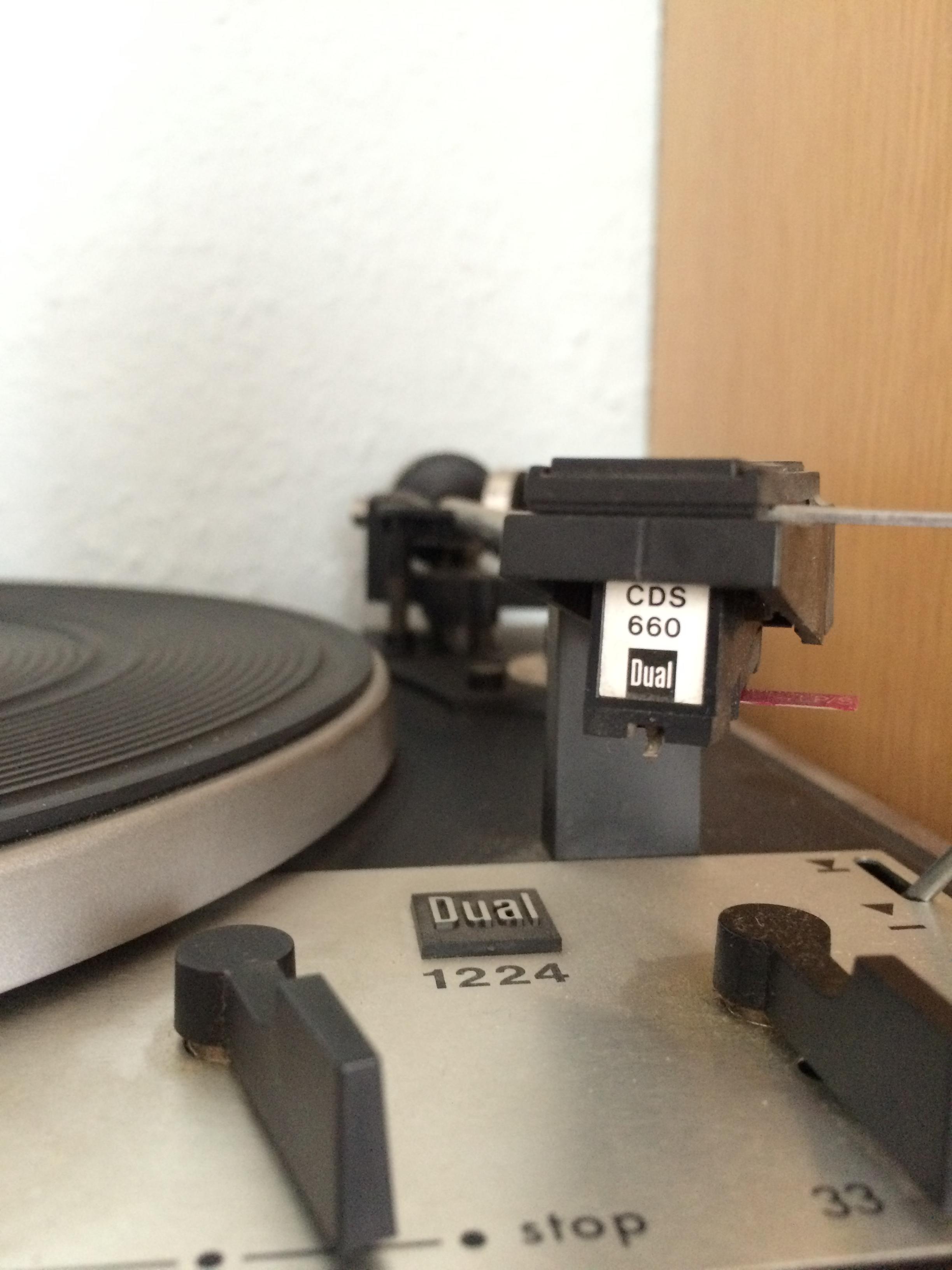

Hab mal ein Foto gemacht, müsste also ein System mit Keramik Tonabnehmer sein...
Welchen Phono-Verstärker würdest du dann dementsprechen für das vorhandene System empfehlen? Sind solche Verstärker für ein Keramik Tonabnehmersystem teurer als die normalen?
Theoretisch brauchen Keramiksysteme gar keinen Vorverstärker, praktisch haben neuere Verstärker aber zu kleine Eingangsimpedanzen. Du kannst den Plattenspieler an Tuner/Aux/Tape oder einen anderen Hochpegeleingang anschließen, aber wahrscheinlich wird der Bass dann zu schwach sein. Wenn die Klangregler am Verstärker für einen Ausgleich nicht reichen, ist Bastelei gefragt: als Notlösung muss mindestens ein hochohmiger Spannungsteiler her, und wenn es dann zu leise ist, ein Impedanzwandler wie dieser hier mit leichten Modifikationen (zweites Bild).
Oder den Plattenspieler auf ein (ohnehin besseres) Magnetsystem umbauen. Empfehlungen dazu stehen in dem Link zum Hifi-Forum oben.
Ich würde statt der beiden 470 kOhm-Widerstände oben einen mit 2,2 Megaohm und unten einen mit 3,3 Megaohm nehmen, als Transistor einen BC550C, und für die Betriebsspannung eine 9V-Blockbatterie.

Habe den Plattenspieler mal an einem "Hifi Studio 8070" von "Saba" ausprobiert, scheint dort einwandfrei zu funktionieren. Gibt's vielleicht einen ähnlichen Verstärker - etwas kleiner - der sich hier lohnen würde?
Neuere Verstärker haben meist zu niedrige Eingangsimpedanzen, weil die eigentlich schon seit den 70ern veralteten Keramiksysteme niemand mehr bei der Entwicklung berücksichtigt. Da hilft nur Ausprobieren, Nachmessen oder ein Blick in den Schaltplan.
Der Yamaha RX 797 ist z.B. ungeeignet, wenn man nicht vier Widerstände durch größere ersetzt.
Mit dem Grundig SV 1000 müsste es funktionieren (ca. 400k Eingangsimpedanz), aber der ist auch schon 30 Jahre alt.
