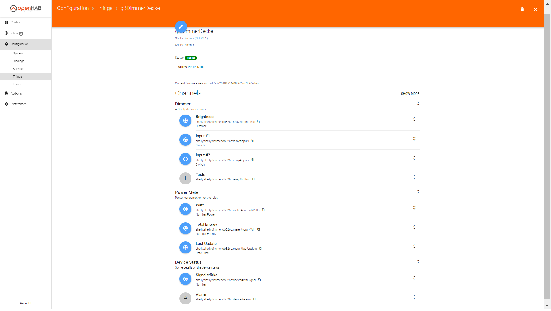

Was bedeutet es außerdem, wenn Things ein graues Symbol statt einem blauen haben?
Ich habe noch Shelly Dimmer. Hier ist z.B. "Brightness" als "Dimmer" verlinkt und das Symbol ist blau. Ich kann die Lampen alle über Openhab dimmen.
Der Channel "Taste" hat hier ein graues Symbol. Ich bekomme es nicht hin, dort etwas zu verlinken und dementsprechend bekomme ich die Lampen auch nicht über Openhab an/ausgeschaltet.

"Was bedeutet es außerdem, wenn Things ein graues Symbol statt einem blauen haben? "
In welchen Panel ? Im PaperUI gibt es Grün für Online und Grau für Offline
Was sagt das Log ? Auf der Pi Konsole
Code:
tail -f /var/log/openhab2/openhab.log -f /var/log/openhab2/events.log
Mit ctrl+c kannst du es wieder beenden.
Wegen deiner ersten Frage habe ich dir einen Screenshot der Weboberfläche angehängt.
Taste ist da grau. Der Dimmer ist aber online.
(PaperUI/Configuration/Things - da habe ich auf den Shelly Dimmer geklickt, um die Channels angezeigt zu bekommen).
Brightness kann ich über die Weboberfläche steuern, An/aus nicht.

Ok Log zeigt jetzt erstmal nichts ungewöhnliches.
restdocs konnte nicht installiert werden, ist aber für deine Funktion unerheblich.
Bei dem Shelly hätte ich jetzt noch den Reiter Output/Relay erwartet (Für EIN/AUS) Laut Doku . Das sehe ich jetz in deinem Screenshot nicht. Für die Taste und Inputs kann es an der Firmware liegen.
To utilize all features, the binding requires firmware version 1.5.2 or newer. This should be available for all devices. Older versions work in general, but have impacts to functionality (e.g. no events for battery powered devices).

Wenn ich da alles einstellen kann, dann mache ich es da.
Das ist eigentlich mein Ausgangsproblem. Ich weiß nicht, ob man die Konfiguration NUR im Webpanel erledigt bekommt oder ob man Webpanel UND Pi-Konsole oder nur die Pi-Konsole braucht.
