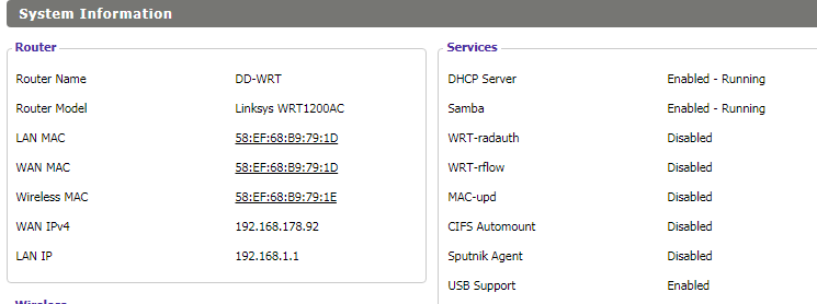

FritzBox (z.B. 192.168.178.1/24) ---- 192.168.178.2/24 (WAN-Port) WRT1200AC-Router --- 192.168.1.1/24 LAN-Netz des WRT1200AC (z.B. 192.168.1.0/24)
Bitte die Angaben korrigieren, die nicht stimmen.
Du möchtest also aus dem Netz 192.168.178.0/24 (das Netz der FritzBox) auf das LAN-Netz des WRT1200AC-Routers (z.B. 192.168.1.0/24) zugreifen!?

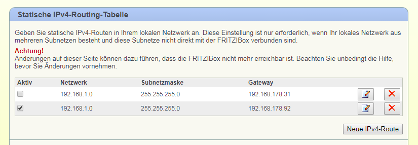

Dafür musst du der FritzBox "sagen" wie sie das Netz 192.168.1.0/24 erreichen kann,
also die Routingtaballe der FritzBox entsprechend anpassen.
Dafür musst du unter "Heimnetz" --> "Netzwerk" --> "Netzwerkeinstellungen" --> "IPv4-Routen"
eine neue Route erstellen für das LAN-Netz des WRT1200AC (also z.B. für das 192.168.1.0/24-Netz),
wo du als Gateway die WAN-IP-Adresse des WRT1200AC angibst. Nicht vergessen die Route zu speichern.

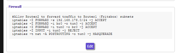

Eine Regel wie z.B. folgende müsstest du also auf dem WRT1200AC erstellen:
iptables -I FORWARD -s 192.168.178.0/24 -j ACCEPT (Netz-Angabe entsprechend anpassen,
falls in deiner FritzBox nicht das Standard-Netz eingestellt ist)

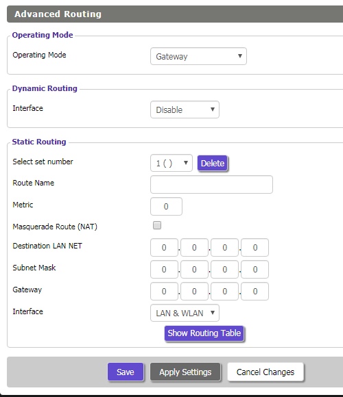

Hey Datax,
Das Netzwerk sieht so aus wie du es verstanden hast und ich bin wie von dir beschrieben vorgegangen.

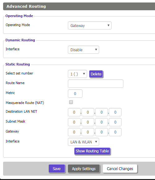

folgend einige screenshots:
794547
794549
794550
Nun habe ich zugriff vom DD-WRT Router auf das FritzBox Netz aber nicht anders rum.
Muss unter Advanced Routing ebenfalls etwas eingestellt werden oder reichen die Regeln?
794552
Danke für die Hilfe!

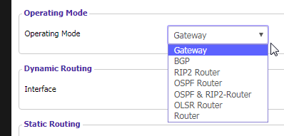

Ja, okay.
Stell' mal den "Operating Mode" auf "Router" um.
Wenn du das gemacht hast, dann auf dem Reiter "Security" die SPI-Firewall ausschalten.
Das ist der erste Punkt, also ganz oben (SPI Firewall auf "Disable" umstellen).

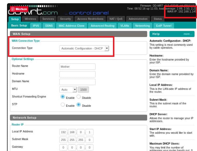

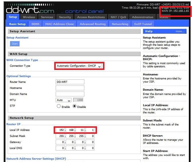

Hier ein Beispiel dazu:
https://www.comparitech.com/vpn/install-openvpn-dd-wrt-router/
Und hier noch ein Beispiel zur Einrichtung von Cyberghost-VPN:
https://support.cyberghostvpn.com/hc/de/articles/213811885-Router-OpenVPN-für-DD-WRT-geflashte-Router-konfigurieren
In beiden Anleitungen wird die WAN-Schnittstelle verwendet (IP-Einstellungen in diesen beiden Fällen per DHCP bezogen). Kann es sein, dass der OpenVPN-Client die VPN-Verbindung immer über die WAN-IP aufbaut?
Habe es selbst bisher bei einem dd-wrt-Router noch nicht gemacht,
daher die Frage in den Raum geworfen.
@Raijin In welchem Betriebsmodus ist denn der wrt1200 zu betreiben, weiterhin "Router"?
Bin gespannt, ob es funktioniert. 😉
Ich bin kein Freund von diesen Pseudo-Betriebsmodi. Da wird im Hintergrund dann ein für Außenstehende unbekanntes Profil an Einstellungen vorgeladen. Der Klassiker sind zB Asus-Router, die im "AP-Modus" auf magische Art und Weise die VPN-Fähigkeiten "verlieren".
Aus dem Stegreif kann ich nicht einschätzen ob man DD-WRT dann auf Router oder Gateway schalten sollte. Ich hatte gehofft, dass da ein AP-Modus dabei wäre. Die eigentliche Routing-Funktion kann man ja prinzipiell dann manuell mit iptables, etc. herstellen.
