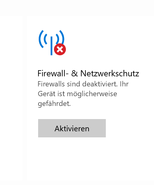

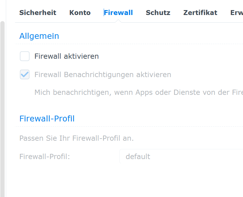

Firewall habe ich deaktiviert

Firewall habe ich deaktiviert und die Weiterleitung funktioniert (siehe Handy).
