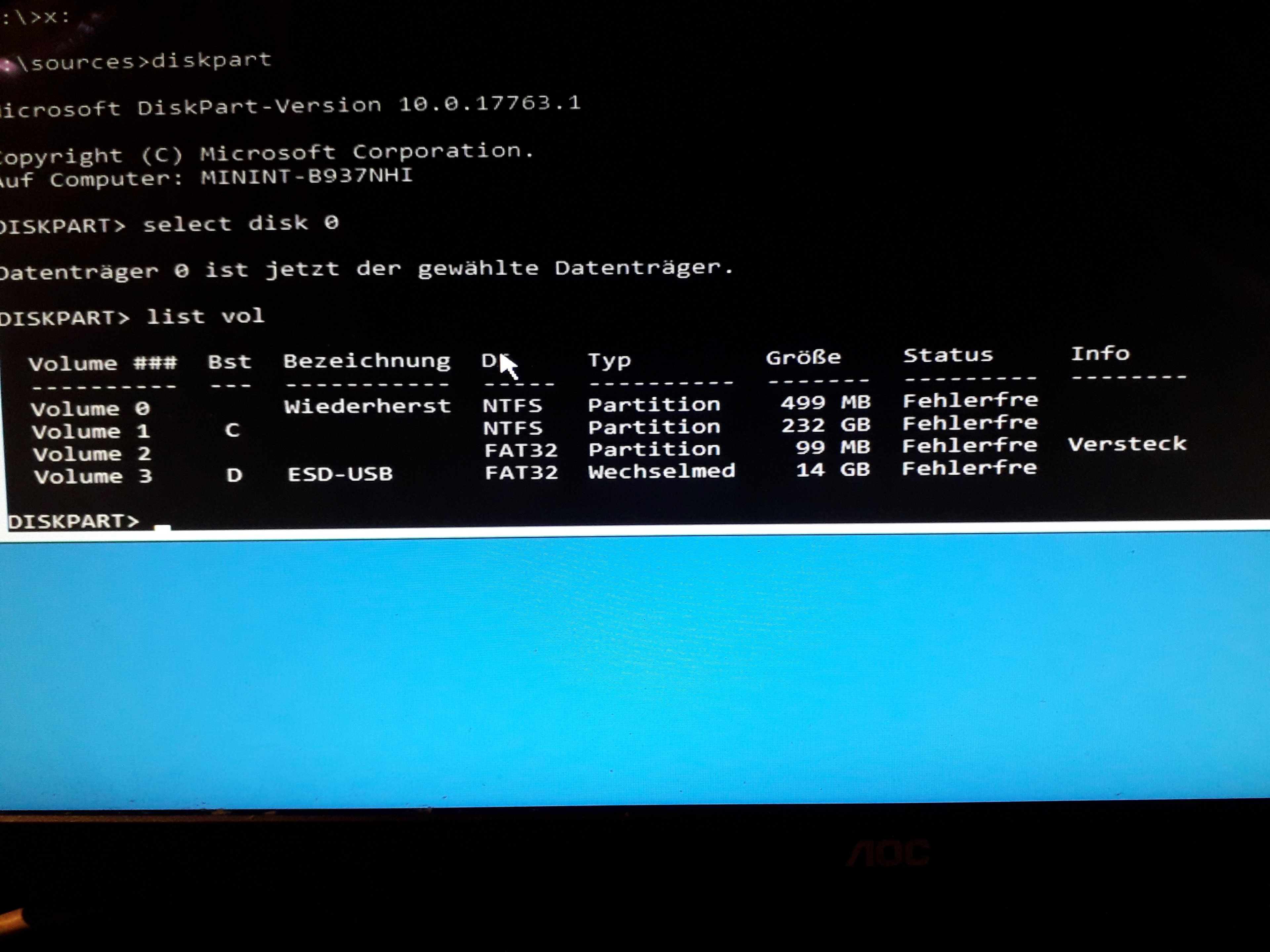

ich habe das mal mit diskpart über die eingabeaufforderung gemacht

Ich denke du hast da eine JingHai SSD mit einem Win10 bespielt und eingebaut.
Deine Daten hast du doch auch schon und E: soll doch die alte Platte mit Windows sein.
Da sieht man doch in der Datenträgerverwaltung von C: JingHai SSD auch was da für Partitionen überall auf allen eingebauten Platten drauf sind

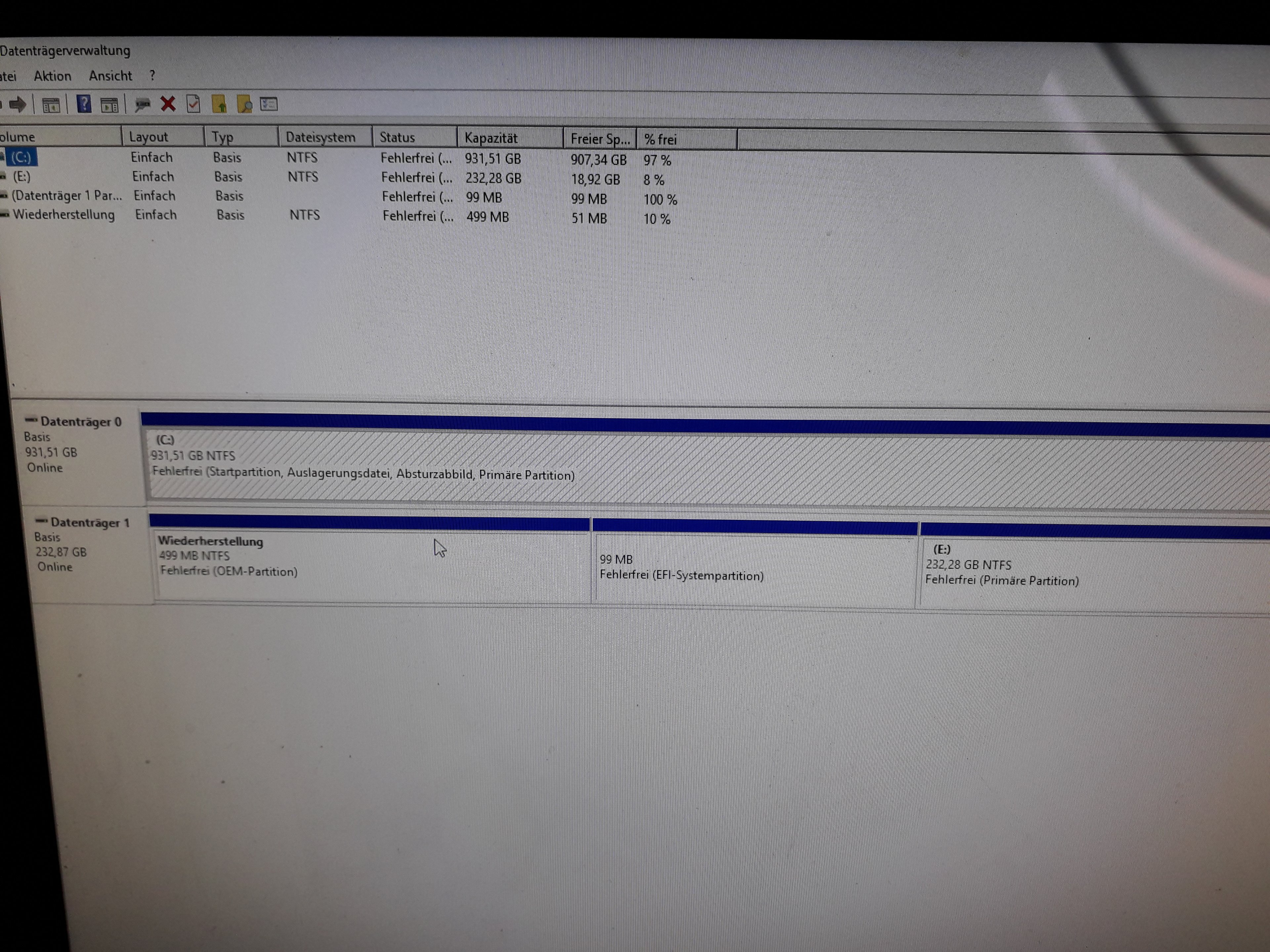

deshalb habe ich gefragt. gut ich klemm die Jinghai wieder an
DATENTRÄGER 0 ist die jinghai
Datenträger 1 ist die m2. <----- um die es geht

Auf der Alten m.2 ist alles drauf an Bootpartitionen usw.
C: hat ja keine eigene Bootpartition und würde doch ohne die alte M.2 gar nicht starten.
Die Bootpartition wird also von deinen neuen Windows benutzt und sollte beim alten M.2 Windows auch funktionieren wenn die neue Platte ausgebaut ist.
Ist die alte m.2 bei Boot im Bios an 1. Stelle (Windows Bootmanager) wenn die 1 TB Platte ausgebaut ist.

Kannst du die M.2 an den Sata Port der jinghai Platte anklemmen als Datenträger 0
Es gibt eigentlich keine Grund warum die m.2 nicht mehr startet.
Bootpartitionen, Wiederherstellung sind vorhanden und ein Windows Ordner mit den Systemdateien sollte da ja auch drauf sein.
