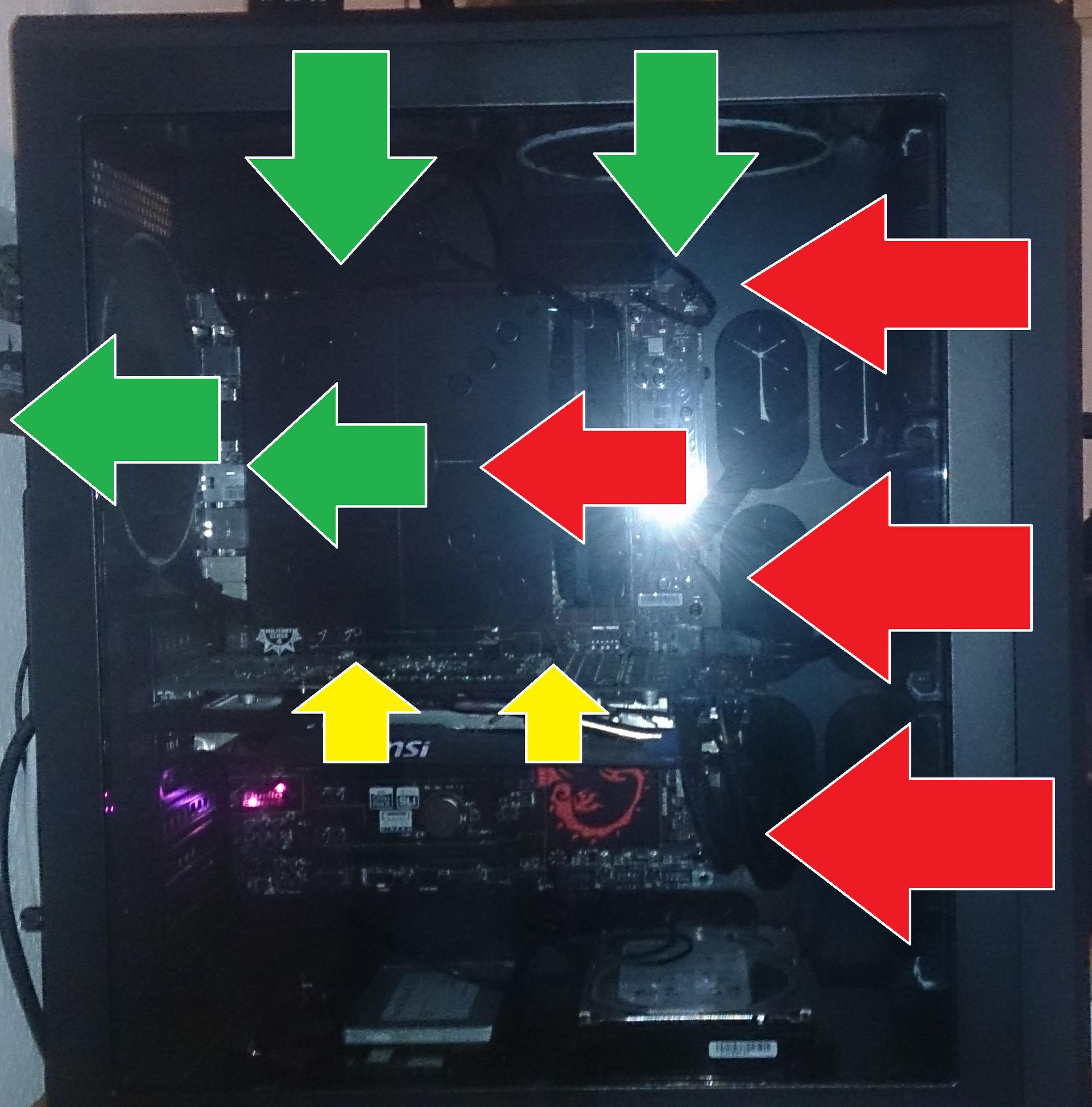

Hallo Leute,
da mein Projekt jetzt zusammen gesammelt ist wollte ich mal Frage was der Optimale Airflow für mein Gehäuse ist?
Ich habe folge Komponenten:
- Corsair Carbide Air 540
- 3x Be Quiet! 120mm Silient Wings
- 1x Be Quiet! 140mm Shadow Wings
- 2x Be Quiet! 140mm Shadow Wings
So ist momentan die Anordnung meiner Lüfter:
Die Großen Roten Pfeile stehen für die
120mm Silient Wings (PWM).
Die Beiden Grünen Pfeile oben stehen für die beiden
140mm Shadow Wings (NON PWM).
Deine Grüne Pfeile ganz Links für den
140mm Shadow Wings (PWM).
Der Rote und der Grüne Pfeil steht für den CPU-Kühler + Lüfter dabei ist der Rote der 120mm und der Grüne der 135mm Lüfter (PWM).
Die Gelben Pfeile stehen für die Grafikkarte die mit je 80mm Lüftern ausgestattet sind.
Bevor die Frage aufkommt, ich bin mit dem Temperaturen zufrieden, dachte mir aber man könnte noch mehr heraus holen, hier einmal die Temperaturen im Idle (Ausgelesen mit Aida64):
Mainboard 33 °C (91 °F)
CPU 27 °C (81 °F)
PCH 32 °C (90 °F)
GPU 43 °C (109 °F)
SSD 23 °C (73 °F)
HDD 27 °C (81 °F)
CPU 558 RPM
CPU2 451 RPM
Gehäuse #1 883 RPM
Gehäuse #2 872 RPM
Gehäuse #3 858 RPM
Grafikprozessor 994 RPM (20%)
CPU übertaktet auf 4GHZ rest @Stock
Hier sind die Werte unter Last getestet mit Afterburner (MSI Kombustor) und Prime95 15 Minuten lang (Simultan):
Mainboard 39 °C (102 °F)
CPU 73 °C (163 °F)
PCH 34 °C (93 °F)
GPU 67 °C (153 °F)
SSD 23 °C (73 °F)
HDD 28 °C (82 °F)
CPU 1258 RPM
CPU2 1578 RPM
Gehäuse #1 1036 RPM
Gehäuse #2 1415 RPM
Gehäuse #3 1355 RPM
Grafikprozessor 1806 RPM (47%)
So und meine nächste Frage wäre wie kriege ich meine HDD leiser, diese ist entkopplungsfähig dank Rahmen und sollte auch bleiben.

Auf diese Seite war ich auch schon mal unterwegs und habe mir auf Basis dessen den Airflow so gemacht wie er ist.
Nur leider wurde dort nicht mit 3 Front-Lüftern getestet und im Test wird das NT wie ich vermute auch mit eingerechnet was ja bei mir auch nicht zu Tragen kommt. Aufgrund dessen hoffe ich vll jemand zu finden der sich etwas mit der Thematik auskennt und mir vll. adäquat Infos vll. sogar aus erster Hand geben kann.
Ich habe bei meinem Gehäuse die oberen Lüfter raus.
Vorne 3x120mm rein
Oben 2x140mm raus
Hinten 2x120mm rein da an Radiator - da war vorher ein 140mm raus
Der HDD Schlitten ist nicht optimal - hatte das bei mir so gelöst, dass ich etwas Dämmaterial zwischen HDD und Schlitten geklemmt hatte - war mir dann aber noch zu laut und habe die 3,5" extern und 2,5" HDDs in die rechte Kammer.
Warum hast du die oberen 140mm raus genommen, haben die so den Airflow gestört?
Und bei der HDD welches Dämmmaterial hast du genutzt, so etwas um z.B die Gehäuserückwand damit zu Dämmen?
Habe sie nicht rausgenommen sondern rausblasend.
Als Dämmaterial habe ich Schaumstoff zurechtgeschnitten - nichts besonderes - wurde zwar besser aber es gab immernoch Vibrationen. Die Schlitten werden bei Tests auch oft als Negativpunkt geführt - sind nicht wirklich das gelbe vom Ei.

So ich habe mal zu Testzwecken die oberen Lüfter umgedreht und man sieht 2 Grad weniger bei Mainboard und CPU, was man eig auch unter Messtoleranzen abbuchen kann. (Egal ob Idle oder Last)
