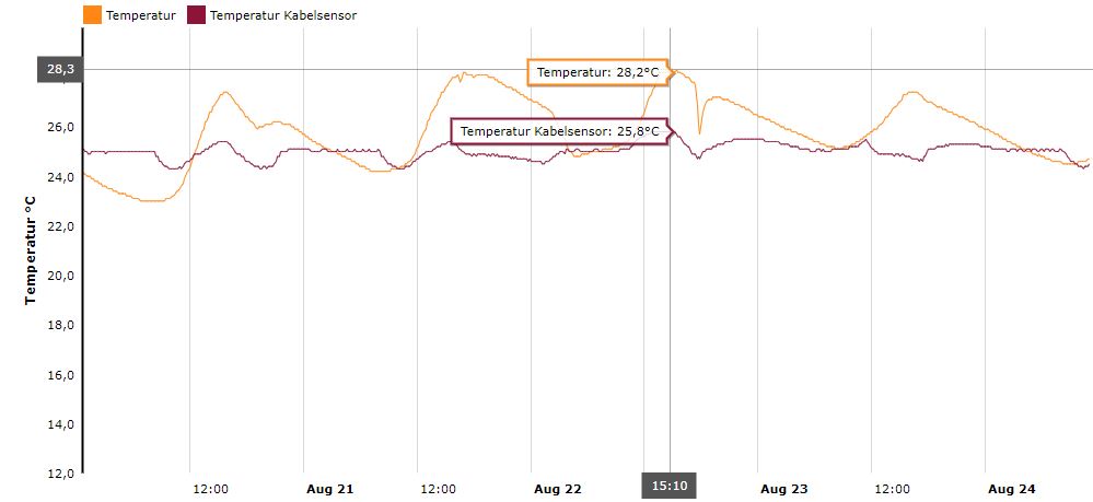

okay man merkt ihr kennt euch damit nicht aus, das funktioniert sogar sehr gut durch die Verdunstungskälte wie Snowi schreibt. Hier der Beweis der aktuellen lauten Lösung mit JBL Protemp Cooler 300 (jetzt der richtige Name)
Am Bild seht ihr die Raumtemp und die Wassertemp.

Was sehe ich da auf dem Bild, kannst du das mal bitte näher erläutern ?
Das die Wassertemperatur konstanter ist als die Raumtemperatur ist ja auch ohne irgendeine Kühlung völlig normal. In Spitzen hat sich der Raum um 3° mehr erwärmt als das Wasser und hat sich aber auch mehr abgekühlt.
Oder was meinst du nun genau, wie muss ich das nun deuten auf dem Bild ?
Also wenn wir im Idealfall bei den 3 Grad Differenz zwischen Raum- und Wassertemperatur bleiben, wird, sofern ich das richtig verstanden habe, eine Verdunstungskühlung nicht ausreichen. Denn damit bekommst Du das Wasser bei 38 Grad Raumtemperatur auf 35 Grad, was wohl immer noch deutlich zu hoch ist.
Natürlich wird sich das Wasser deutlich langsamer erwärmen, ändert aber imho nichts daran, dass die Verdunstungskühlung nicht ausreicht.
Die einzige Möglichkeit mit Wasser tiefer zu kühlen als die Umgebungstemperatur ist meines Wissens nach eine Verdunstungskühlung, wie sie bei uns Menschen über den Schweiß funktioniert.
Dein Diagramm zeigt irgendwie nichts an. Was ist denn dort die Aquariumstemperatur, was die Lufttemperatur?
Also, ich habe auch Messungen vor der Kühlung, das Wasser erwärmt sich langsamer, es kommt aber trotzdem bei diesen Temperaturen auf über 27 Grad, das Problem - es kühlt auch entsprechend langsamer ab in der Nacht! Deswegen klappt es auch bei extremen Spitzen von 35 Grad, der Peak muss überwunden werden bis die Temperaturen wieder sinken.
Gelb ist Luft, Kabelsensor/Rot ist Wasser

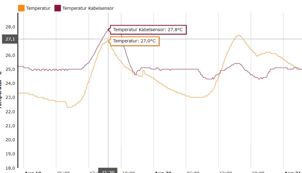

Sorry, aber das ist absolut Blödsinn, Frag mal sämtliche Meerwasseraquarianer die Ihre Becken mit dieser Methode kühlen. Ich hab's ja selber schwarz auf weiß, bevor ich die Lüfter installiert habe stiegt die Wassertemperatur deutlich höher und nahe an die Raumluft heran (plus dem Problem dass bei einer deutlich höheren Wassertemp. dann die Abkühlung über Nacht zu langsam passiert - man startet dann den nächsten Morgen schon mit 26 Grad etc.)
So, und jetzt noch für die ungläubigen,
im Anhang das Bild am Tag BEVOR ich den Lüfter installiert habe (Rot Wasser, Gelb Raumluft). Es kommt ja noch dazu dass Pumpen und extrem starke Beleuchtung das Becken zusätzlich aufheizen. Hier sieht man dass an einem gewissen Punkt das Aquarium sogar wärmer als die Raumluft war. Am nächsten Tag kam der Luftkühler.
Die Peaks nach unten sind übrigens wo der Luftkühler (ich starte ihn wenn ich morgens in die arbeit fahre) runterkühlt und der Heizstab wieder gegenheizt - deswegen kommt noch die temp. Steuerung für die Lüfter
Das ist kein Blödsinn, sondern Physik. Ich habe ja geschrieben, dass es funktioniert nur nicht sonderlich gut.
Jetzt kommt es dann zu deinen Grafiken. Natürlich ist der Nutzen von einem Lüfter noch höher, wenn das Aquarium noch durch Lampen und Pumpen geheizt wird. Dann sind die Temperaturdifferenzen ja höher.
Haste noch n Deckel auf dem Becken? Dann ist die warme/feuchte Lüft ja normalerweise überm Wasser gefangen und dann bringt ein Lüfter etwas.
Nicht sonderlich gut würde ich nicht sagen wenn ich die Graphen vergleiche, klar ist ein Durchlaufkühler besser, aber der kostet halt nicht 30 Euro sondern 300 Euro aufwärts.
Eine Glasabdeckung ist drauf in der kühleren Jahreszeit um Verdunstung und auskühlen zu verringern, jetzt für die Lüfter natürlich hoffen.
Habe hier mehrere ungeheizte Becken und ich komme auf Temperaturdifferenzen von -2°C zur Raumtemperatur. Wenn es warm ist sogar deutlich größere Differenzen. Waser hat ja eine deutlich höhere spezifische Wärmekapazität als Luft.
Dein Becken scheint ja doch durch die Technik sehr geheizt zu werden. Deshalb steigt deine Wassertemperatur auch so schnell an und kühlt kaum runter.
