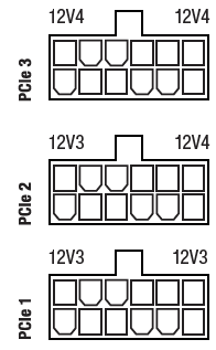

Das Netzteil ist vollkommend ausreichend. Der 5800X3D bleibt in Spielen immer unter 100W und das Netzteil verträgt auch Spitzen bis 820W:
Wichtig ist nur der korrekte Anschluss an PCIe 1 und 3:

Hier bin ich beim Zusammenbau auch ins stocken geraten, da ich ein Y-Kabel nutze und ein einzelnes Kabel und nicht 3 separate Leitungen. Sollte ich nochmal nachbessern, was?
Wäre nicht verkehrt.
Nein, das passt so, nur nicht an PCIe 2 anschließen, sondern 1 + 3 verwenden.
