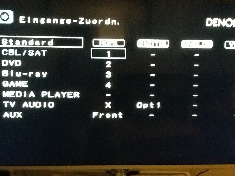

Welches Menü meinst du? Im Setup-Menü unter Eingang zuordnen? (So wie am angehängten Beispiel ersichtlich (hier unter TV Audio) habe ich es gemacht (ist nicht mein Setup, habe das Bild nur gefunden)
